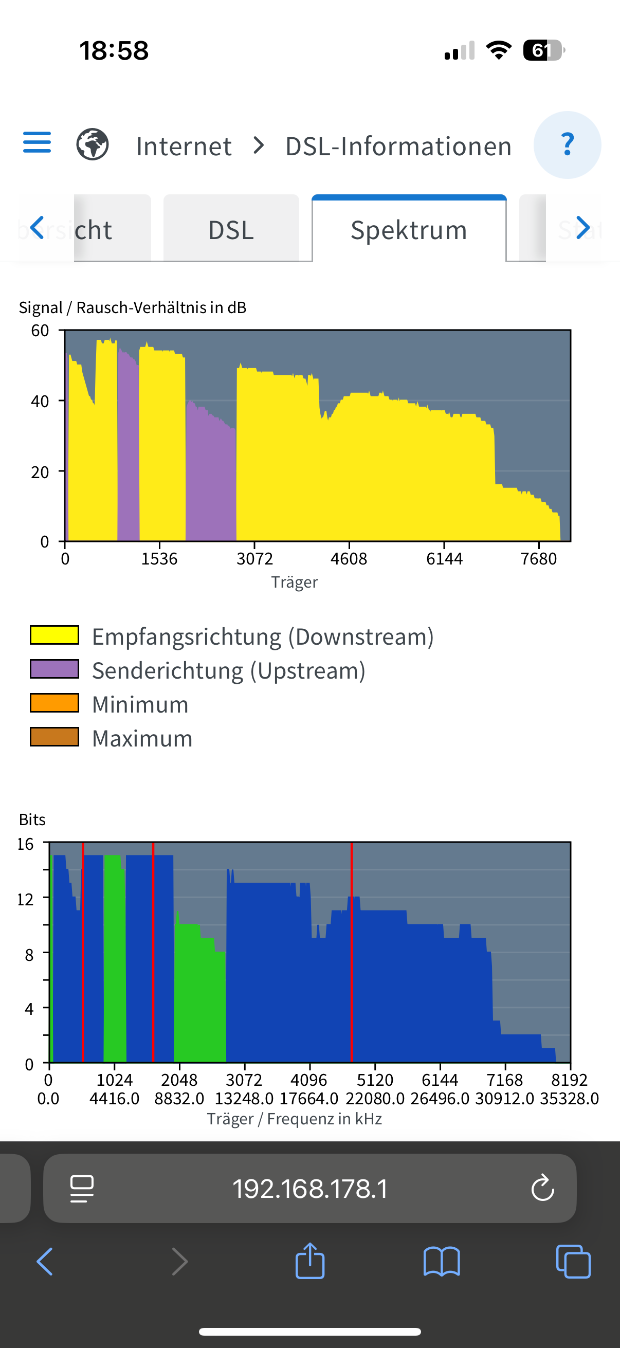

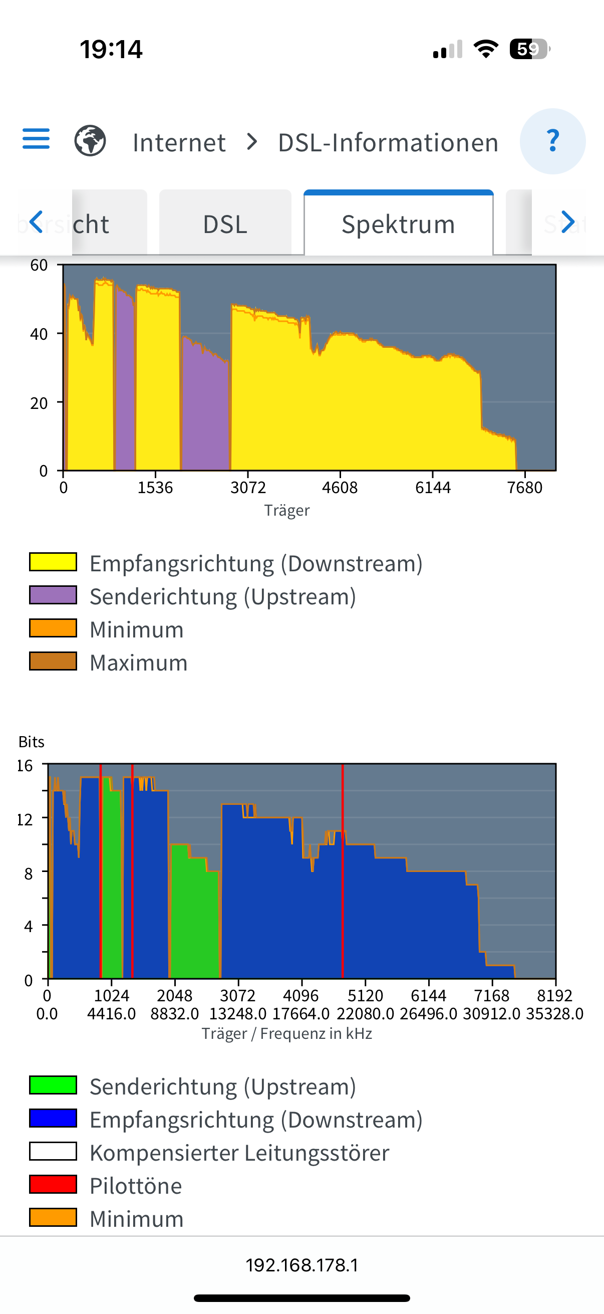

Moin. Habe heute die neue 1und1 homeserverspeed 7690 statt der 7590 angeschlossen
Bin sehr enttäuscht mit der leitungskapazität des neuen Top Gerätes
7590: 258Mbit ca
7690 : 237Mbit
Hat da jemand ähnliche Erfahrungen gemacht ?!
An dem Kabel bzw. Leitung liegt es nicht bau ich auf die 7590 zurück , sofort wieder 260Mbit leitungskapazität

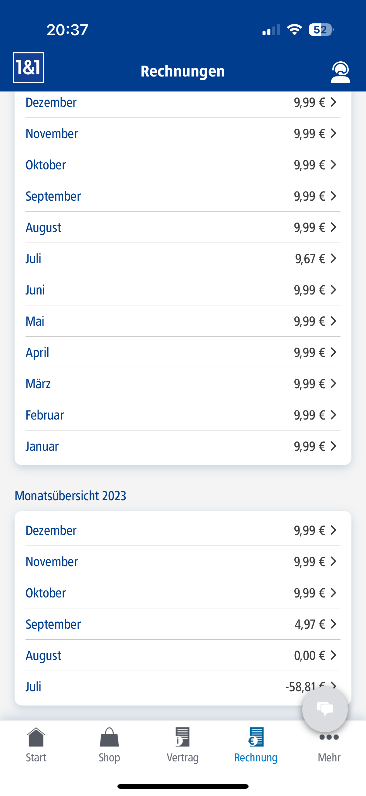

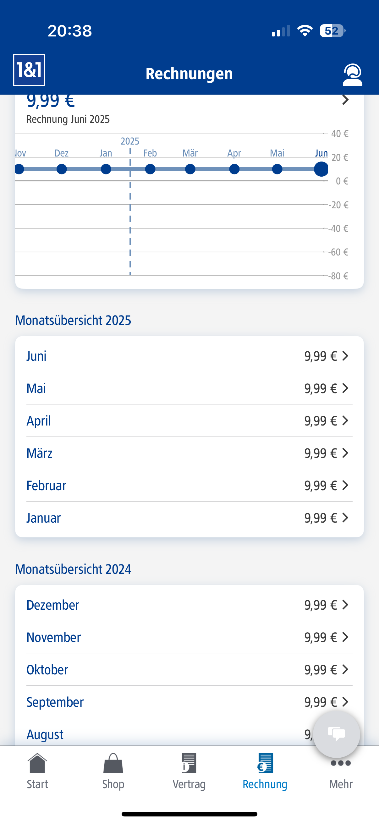

Seit 2022 zahle ich pro Monat nur 9.90euro mit dsl 250 Mbit ( man konnte jedes Jahr zu Neukundenpreisen verlängern)
Durch die Verlängerung Jetzt 39.90 Euro pro Monat da es keine neukunden Angebote mehr für bestandskunden mehr gibt . Hätte sonst 49.90 zahlen müssen.
Schade das du nicht zu ner Drillisch Marke wechseln kannst, da gibts durchaus 250er DSL für dauerhaft 29,99 Euro (winsim)
An für sich ist das 1&1 Angebot in Ordnung wenn die Hardware auch noch mit dabei ist.
Edit: Die 9,99 Euro über 24 Monate sind ja wirklich nett, wie bist du da dran gekommen?

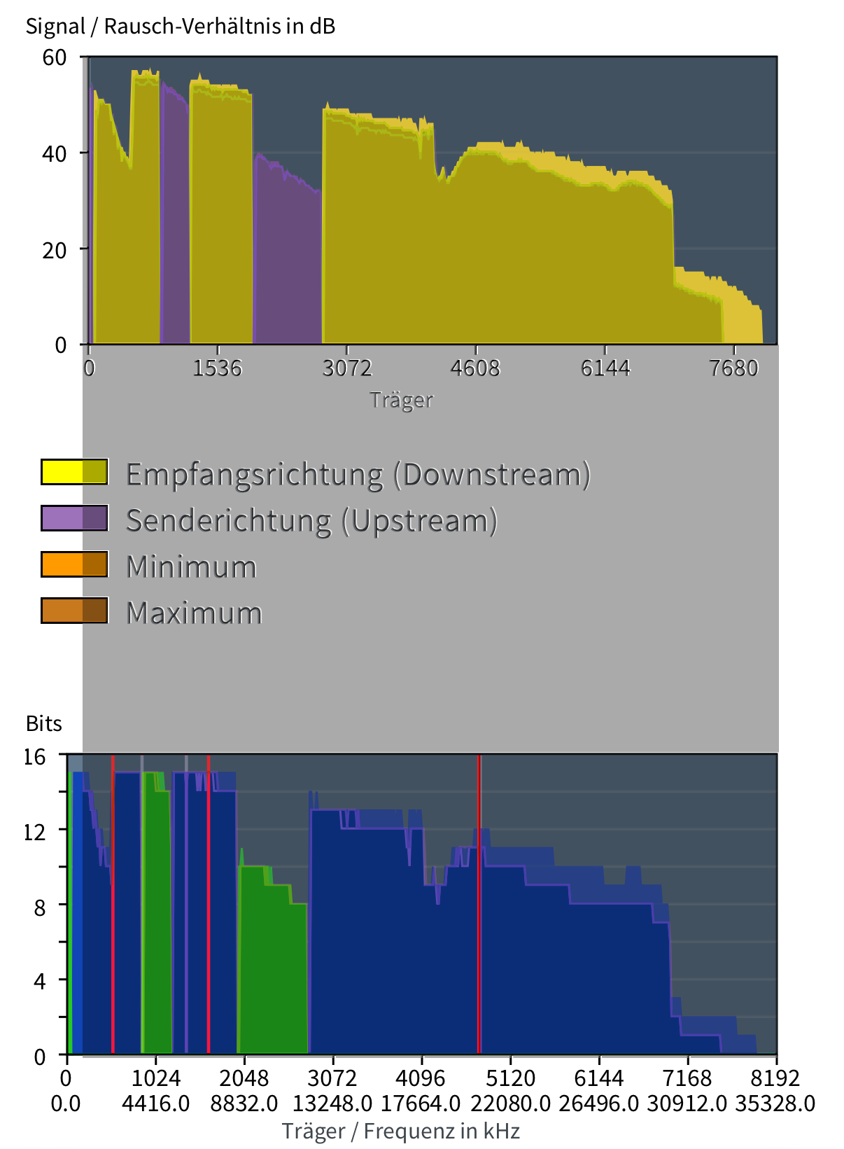

Die Screenshots des Spektrums sind etwas unterschliedlich gemacht und dadurch ist die Vergleichbarkeit hier im Forum schlecht.
Ich habe mir die Screenshots runtergeladen und überlagert.
Hast du zufällig auch 2 Screenshots der Werte parat? Mich würde die geschätzte Leitungslänge interessieren.
Falls nein, nicht so wichtig. Lieber nicht zu oft umstecken, sonst wird das evtl. als Fehler erkannt und und DLM drosselt dir die Leitung für einige Wochen.
