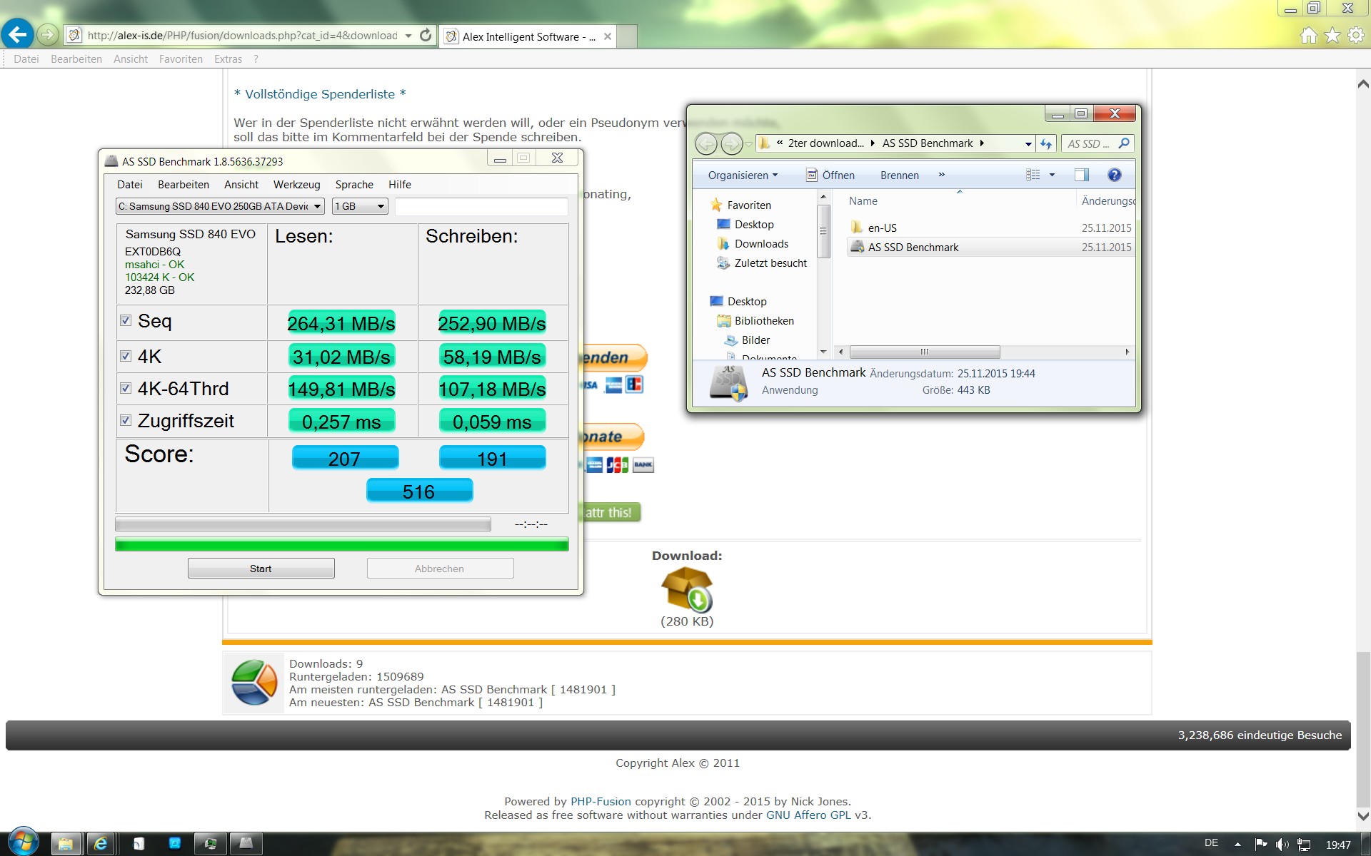

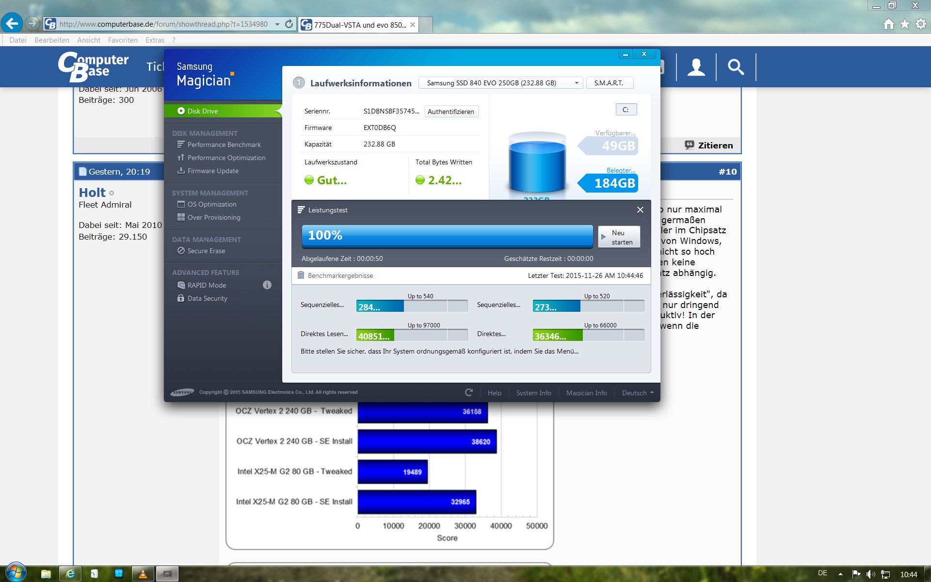

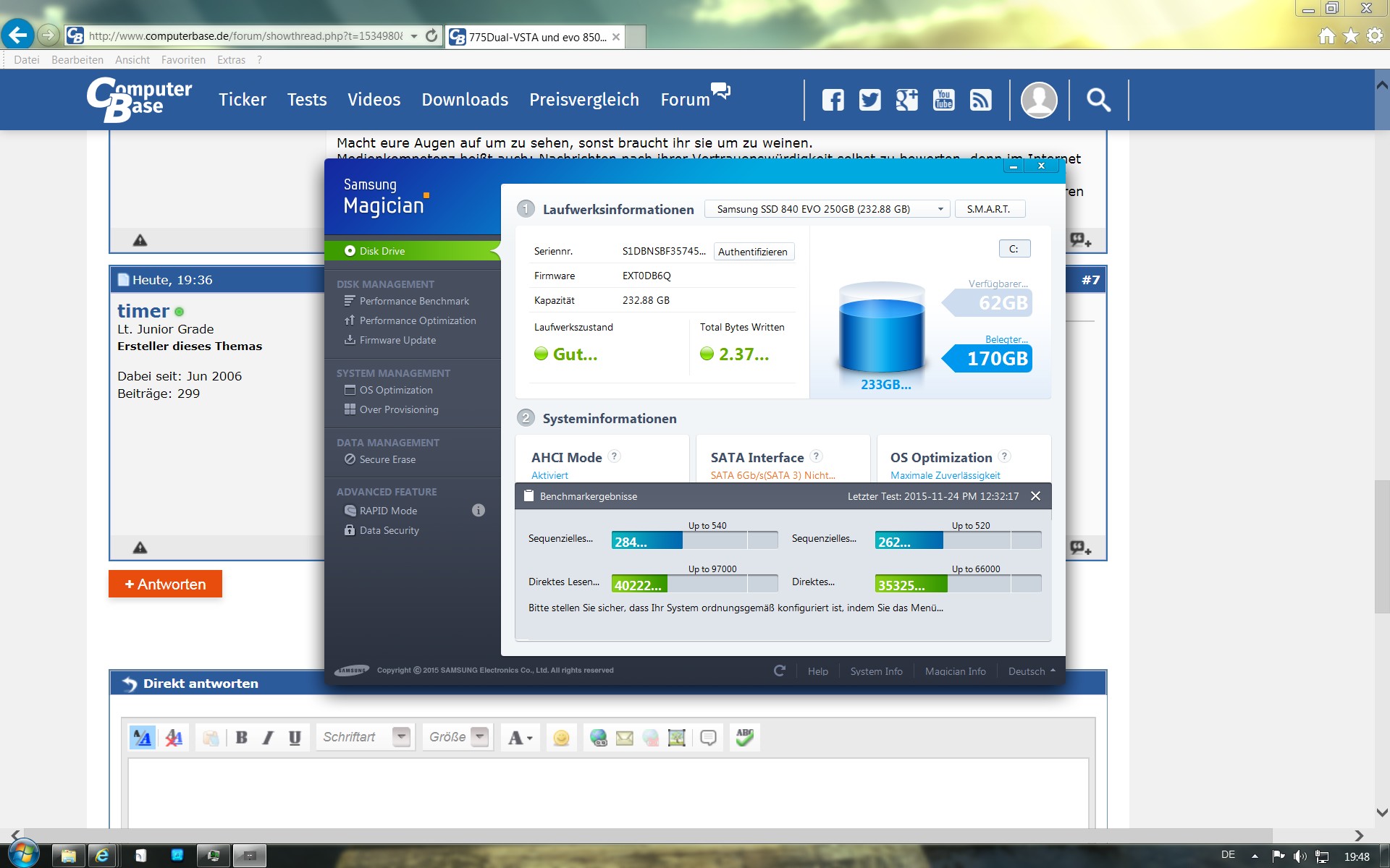

was sagst du zu den screen`s? Ich bin performance mässig mit meiner Kiste soweit
zufrieden. Ist auch die ältere evo 840 die irgend welche Probleme auf dauer bekam.
Firmware ist die neueste, aber die Leistung sieht doch recht mager aus, oder?
cpu ist eine QX9650 @ 3,3ghz
Die Leistung passt zu dem System, mehr geht bei SATA 3Gb/s nicht und bei 4k_64 sind da sowieso nur maximal 200MB/s lesend drin, schreibend noch etwas weniger. Dazu braucht man aber ein aktuelle und einigermaßen potente HW, die auch einen guten RAM Durchsatz hat, was beim alten S.775 mit dem RAM Controller im Chipsatz wohl das Problem sein dürfte. Vielleicht bremst auch die SW, benche mal im Abgesicherten Modus von Windows, aber ich glaube eher der RAM Durchsatz ist hier der Grund warum die IOPS Lesend beim AS-SSD nicht so hoch sind. Teste mal mit CrystalDiskInfo und stell die Testdaten auch einmal auf 00-Fill um, dann müssen keine Zufallsdaten erzeugt werden und hoffentlich ist das Ergebnis dann auch weniger vom RAM Durchsatz abhängig.

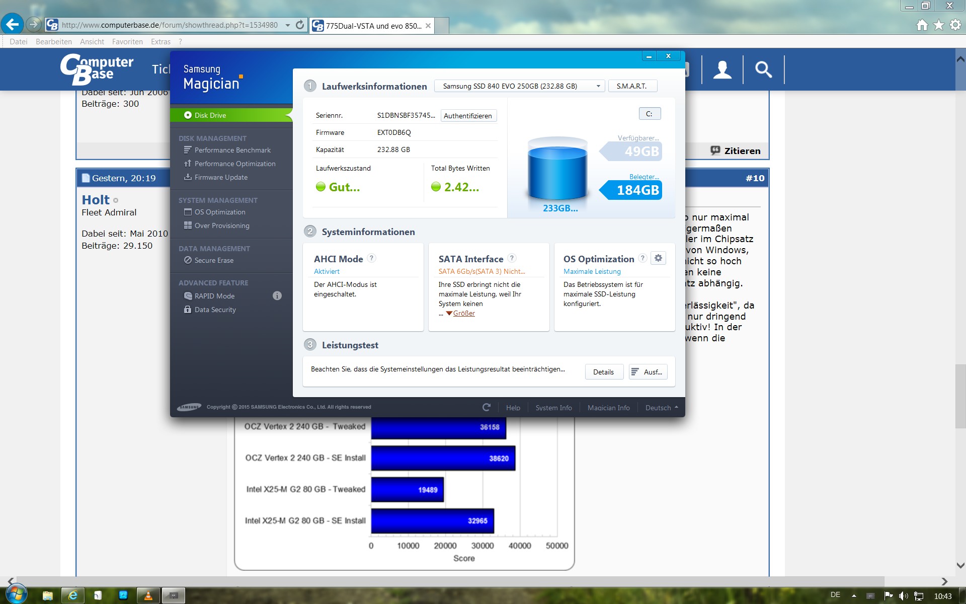

PS: Sehe gerade das Du die OS Optimierung in Magician gemacht hat und das auf "maximale Zuverlässigkeit", da könnte auch die Bremse bei den IOPS liegen. Davon diese OS Optimierungen zu machen, kann ich nur dringend abrate! Lass das sein, Windows unterstützt seid Win 7 SSD und der Mist ist unnötig bis kontraproduktiv! In der Praxis wird die SSD dadurch immer nur langsamer. Tomshardware hat das mal getestet und auch wenn die damals verwendeten SSD inzwischen veraltet sind, so stimmt das Ergebnis immer noch:

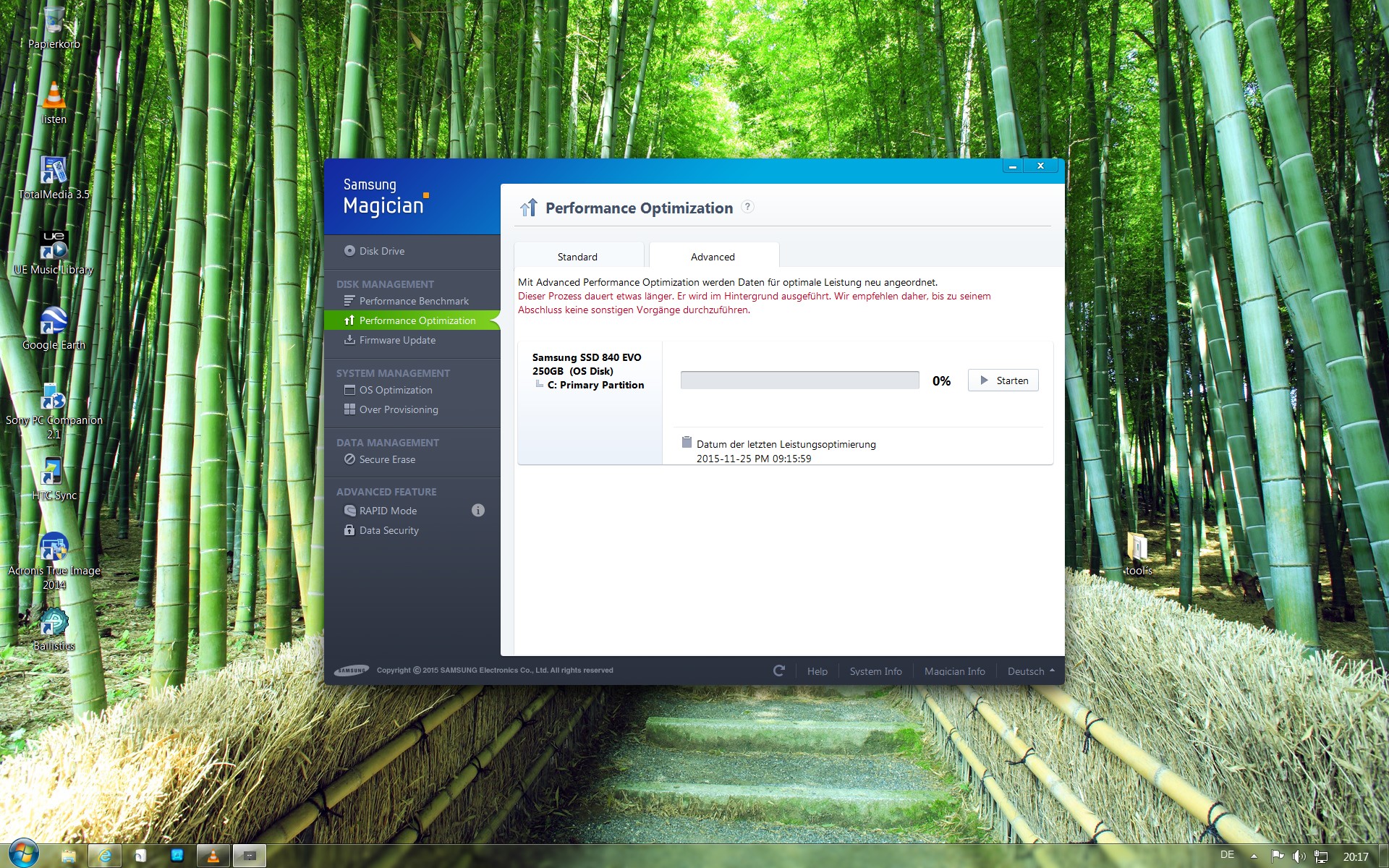

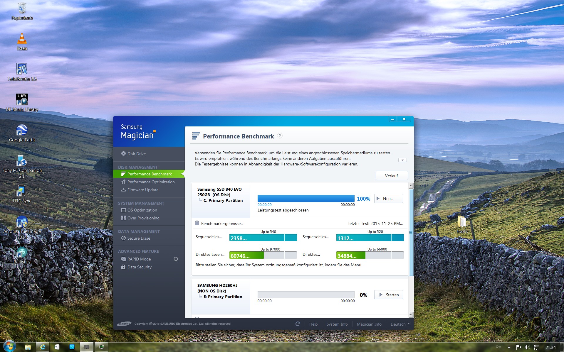

habe gestern noch ein wenig rumgemurkst, Einstellung ist jetzt auf:

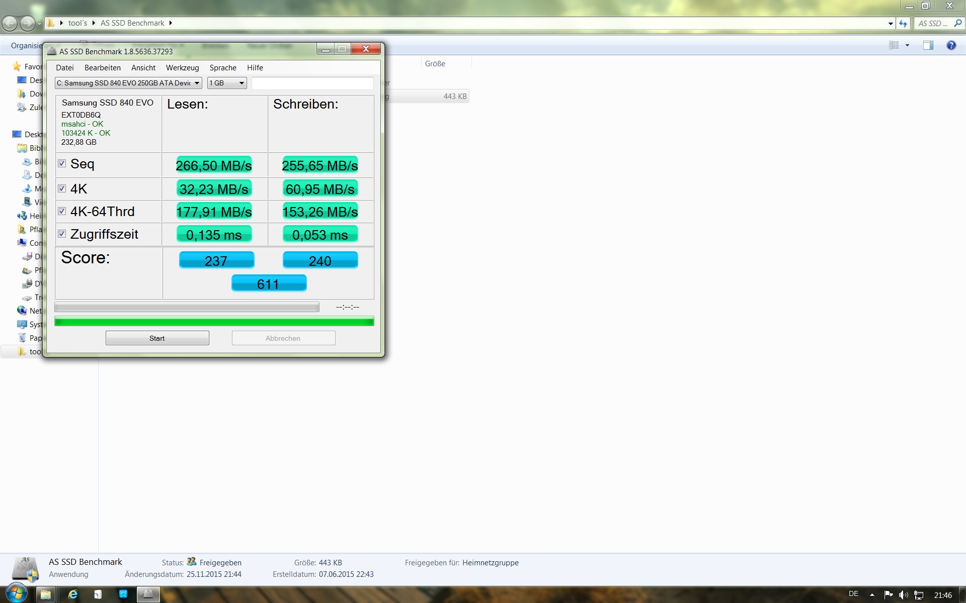

Ergebnis ist:
und unter dem rapid Modus hätte ich dieses Ergebnis:
rapid Modus wieder beendet. Sollte (muß) mir wohl reichen.

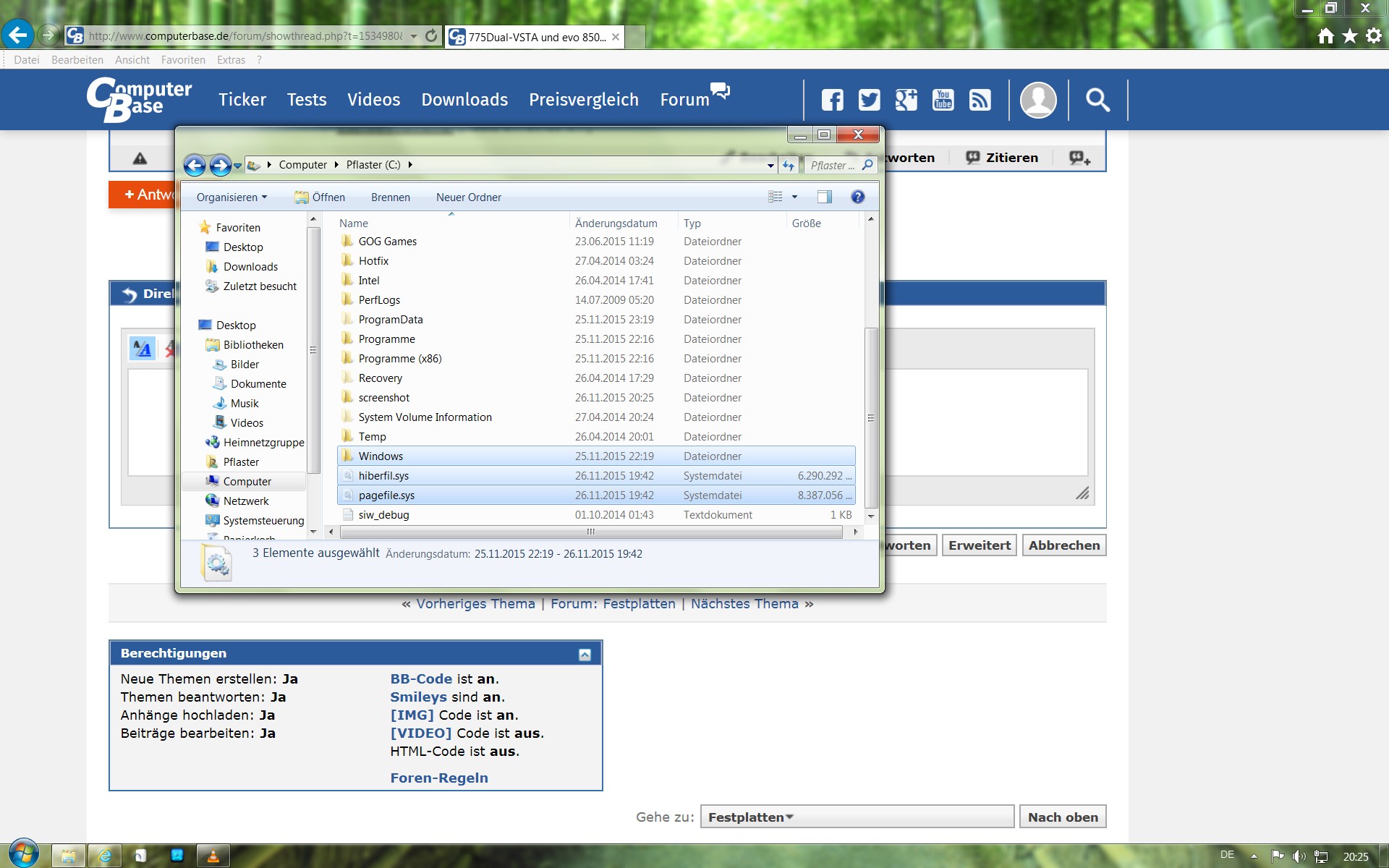

auf dem ersten Screen habe ich noch 62 Gb frei und nun nur noch 49 Gb. Da ich nichts installiert habe
wo sind denn nu die 13 Gb hin? Schreiben die Test´s die Platte voll? Habe bis jetzt noch nichts gefunden.

@Fleet Admiral Holt,
... das war wohl mein Fehler und die verlorenen 13 -14 Gb
und hier sind die Verantwortlichen:
... bekomme ich nicht gelöscht, weil in Benutzung auch als Administrator nicht.
