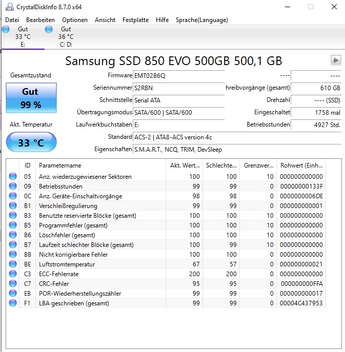

Wenn das kein Auslesefehler ist, dann ..... hat die 500GB eine große Anzahl von CRC Fehler (C7). Das deutet auf Anschlußprobleme mit dem SATA Kabel hin (incl deren Stecker etc). Bitte dieses Kabel tauschen und die gelistete Anzahl beobachten; darf nicht steigen.
Reaktionen: o0Julia0o
