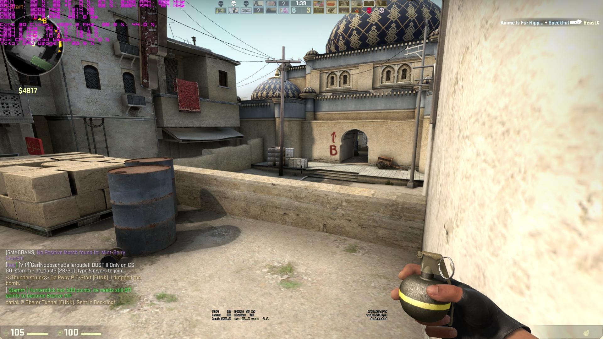

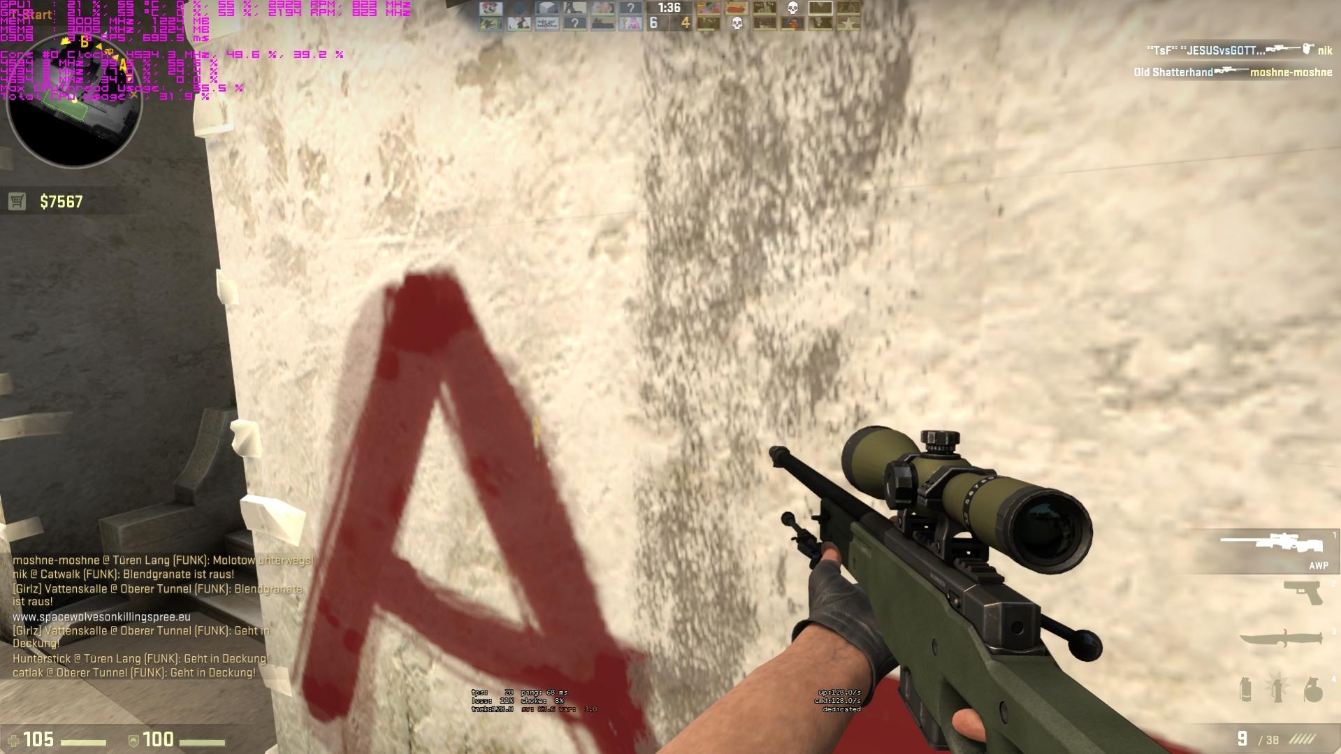

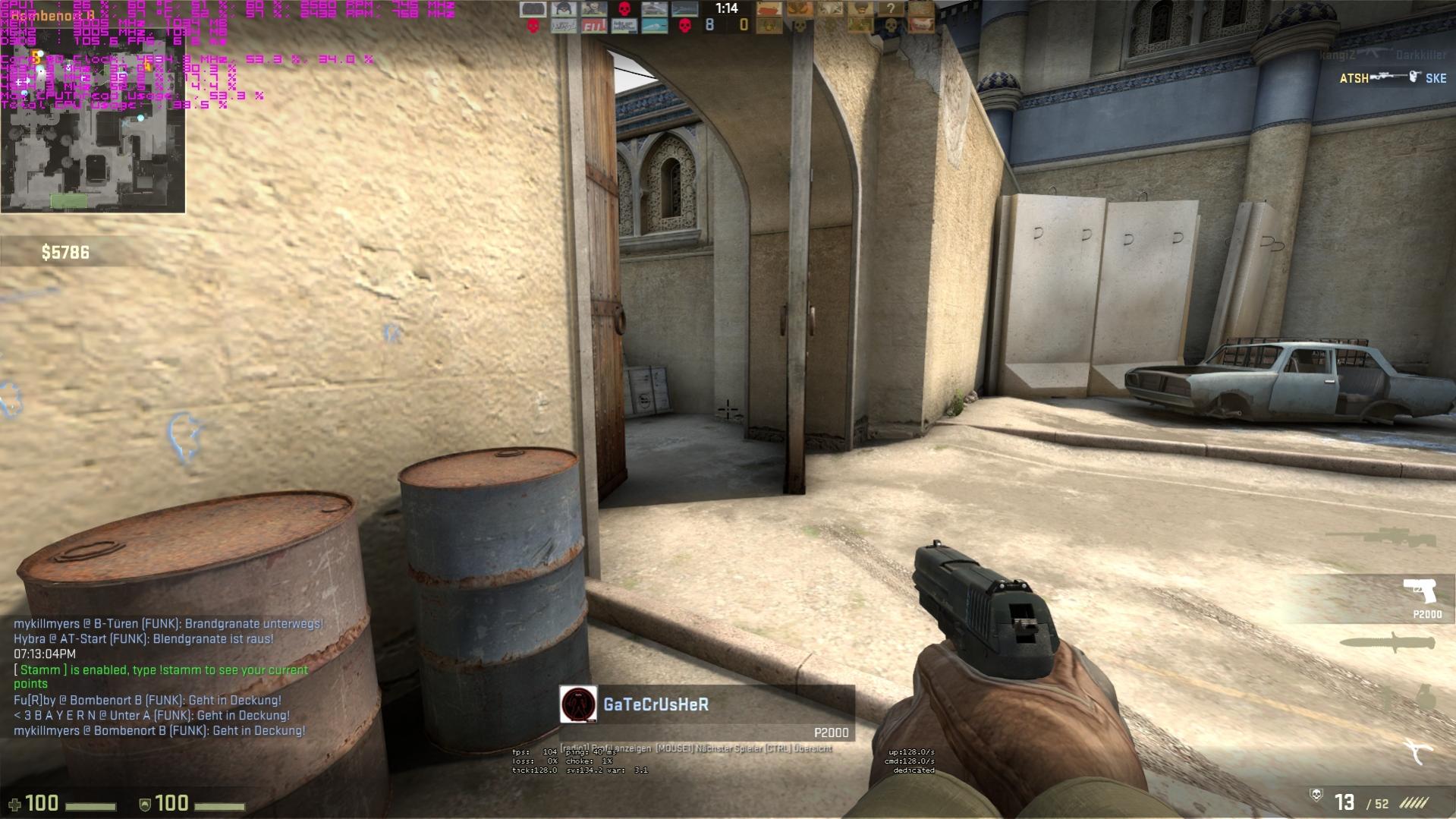

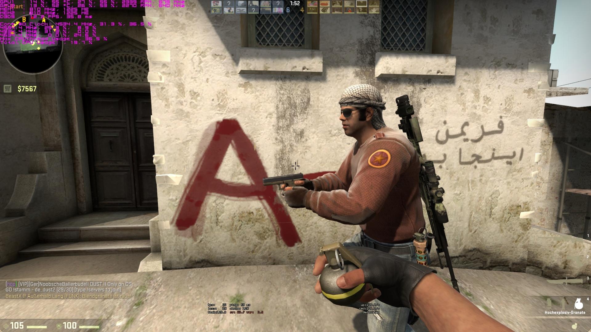

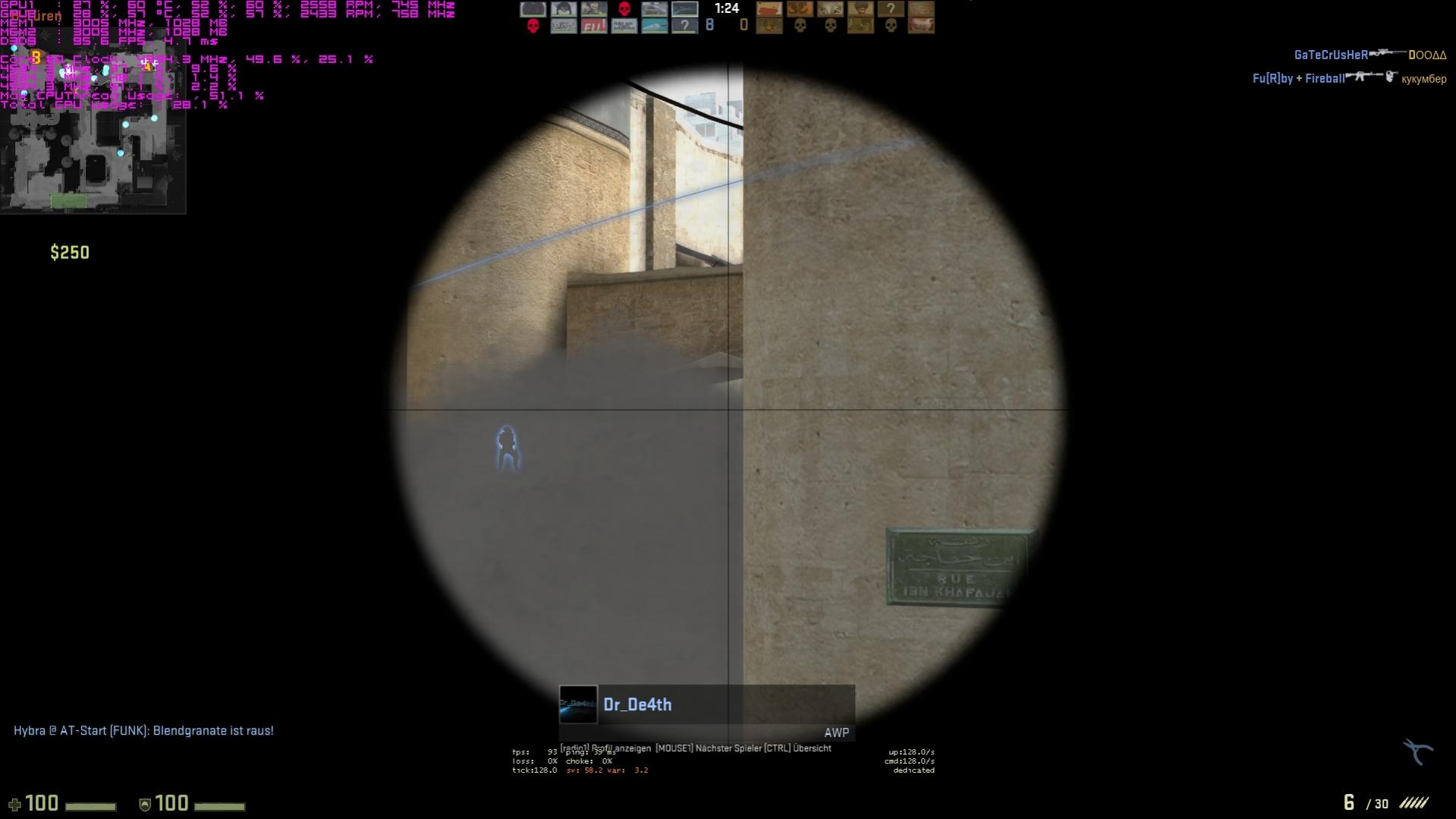

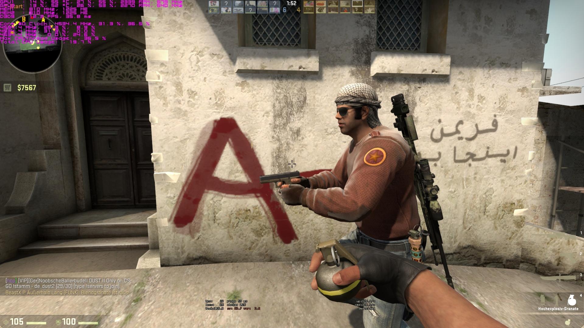

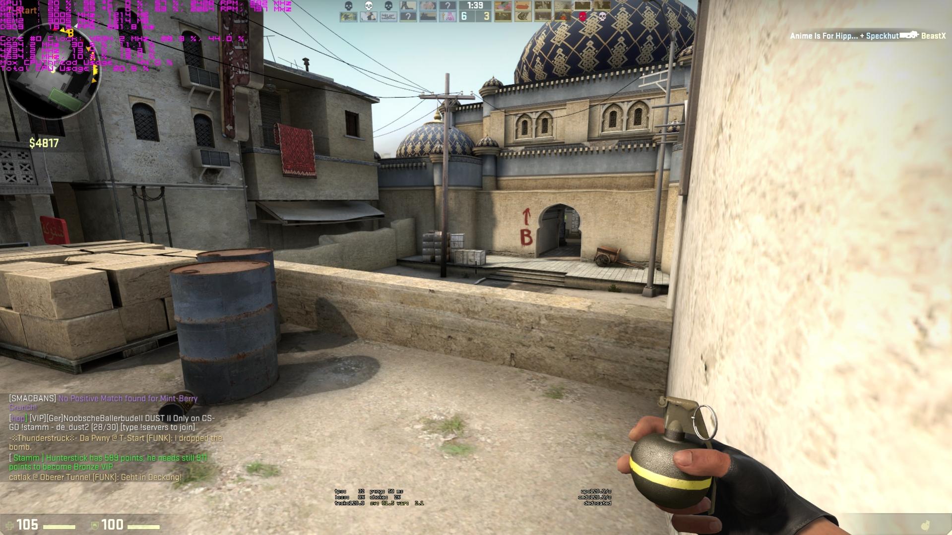

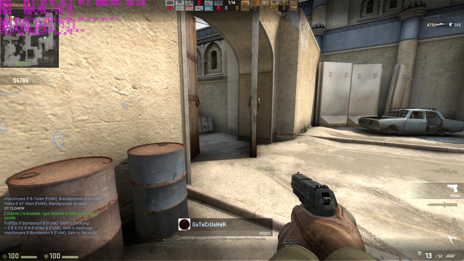

Habe gerade den PC frisch angemacht und hatte sofort im Game die FPS Drops und zwar wie immer sehr drastisch und nicht spielbar:
csgo_2013_08_19_13_08_25_163.jpgcsgo_2013_08_19_13_10_29_805.jpgcsgo_2013_08_19_13_10_46_877.jpg
Diesmal auch mit CPU Auslastung und diese ist normal bei unter 50 %. Ich hoffe, ihr könnt mein Problem jetzt besser eingrenzen. Ich benötige wirklich eure Hilfe :(

Also ich sehe schon einen Unterschied.
Schau Dir Deine Screens mal genau an. Sehr schön. Genau dazu sind sie da. Aufmerksam machen auf Unterschiede.
Deine Graka taktet runter auf 2D und der Speicher geht auf 800Mhz.
Du hast im Treiber schon mal auf volle Pulle gestellt, also die Stromsparmechanismen für CO:Go abgeschaltet?
