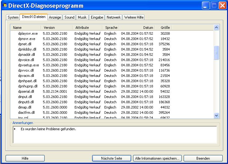

start-> ausführen-> dxdiag -> Direct-X Dateien-> das Datum der Dateien ist oft 2004 oder 2002 aber nirgends 2007 z.B.
weiß jemand wie ich das ändere? Bitte um Hilfe!

war dieselbe Datei, die ich schon installiert hatte
kann einer mal einen Blick in die angehängte Datei, von meinem vorherigen Post werfen...
da sind einige Mit datum versehen...

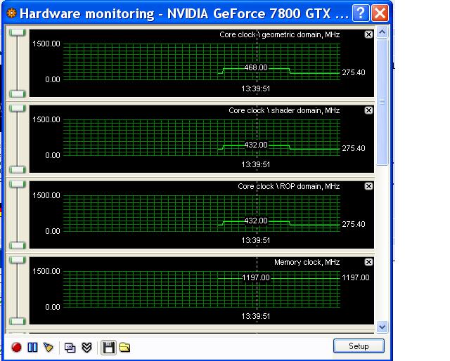

So. Nun kam die Geschwindigkeit unerwartet wieder zurück. Nach einem Neustart war alles wieder langsam. Dann habe ich neuinstalliert, was auch nichts brachte, um dann mal mit dem Rivatuner - den ich nun installiert habe - die Werte aufzuzeichnen...
Ist ev. die Karte schrott?
THX

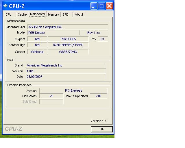

Kann es sein, dass die 16x PCI-E nicht vernünftig läuft? Hier nochmal ein Bild von cpu-z.
habe im bios auf 105 PCI-E Frequenz gestellt. hat aber auch nichts gebracht...

Bei mir ist unter CPU-Z beide Werte auf 16x eingestellt. Sieht also schon komisch bei dir aus.

gratuliere...ihr habt den allseits bekannten pcie x1-bug entdeckt...
Gratuliere zum nicht durchlesen des Threads...
System ist nicht OCed, Spannungen wurden dennoch varriert, PCI-E Freq wurde zwischen 90-115 varriert, etcpp
Keine Verbesserung...
OK, da ich mich ja mal schlau gemacht habe, kann ich es auch noch mal hier posten.
PCIe x1 Fix wird bei meinem Asus behoben:
PCIe 105Mhz
NB Spannung 1,45V
SB 1,6V
FSB 1,3V
und dann sollte es nicht mehr auftreten.
Natürlich ist der Bug durch Übertaktung entstanden. PCIe 105 allein hat es aber nicht gebracht!
