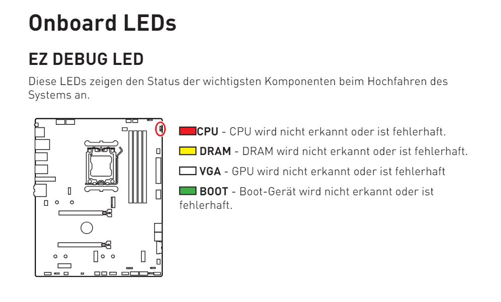

Bootet der PC überhaupt? also geht er durch den POST?
Was sagen die EZ DEBUG LED?
Welche leuchten auf und bleibt eine eingeschalten und geht nicht mehr aus? Wenn alles in Ordnugn wäre sollten die nach dem Einschalten nacheinander kurz angehen und dann wieder ausgehen.

Jetzt wo du es sagt, ich hab mir ein Video schicken lassen (leider nur ne Aufnahme von aussen) wo der der PC läuft (also Lüfter drehen, LED's sind an etc.) ABER jetzt da du die EZ Debug LED erwähnst, man sieht durch das Meshgitter von oben eine rote LED am Board leuchten......dürfte tatsächlich an der CPU liegen?
Also Händler kontaktieren? was könnte man sonst machen?
Wenn der PC gegangen ist und plötzlich beim Starten nur mehr CPU Leuchtet und nicht mehr ausgeht, dann würde mal so durchtesten:
