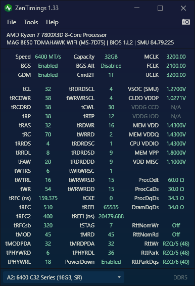

@CrazyWolf_84
Was hast du für Spannung auf der CPU und was für einen RAM Takt hast du?
65w TDP lässt den immer noch auf 88w PPT gehen, Eco Mode bringt absolut gar nichts, weil der die CPU überhaupt nicht limitiert.
Da bleibt nur Spannungen senken, auch gerade die die für den RAM wichtig sind, dann fällt der um locker 10w, ich habe ihn sogar knapp 17w runter bekommen. Und das macht richtig was aus bei dem Hitzekopf.
ist ja nicht meiner.. sondern von meinen bruder und da ist alles sonst auf Auto eingestellt.
er hat DDR5 6000Mhz Speicher
Das könnte das Problem, bzw ist das Problem. Die Spannungen sind Standard einfach zu hoch, gerade weil 6000MT/s laufen.
Einfach RAM Takt senken und Spannungen anpassen, dann ist das Problem mit der Temperatur und der Leistungsaufnahme gegessen.

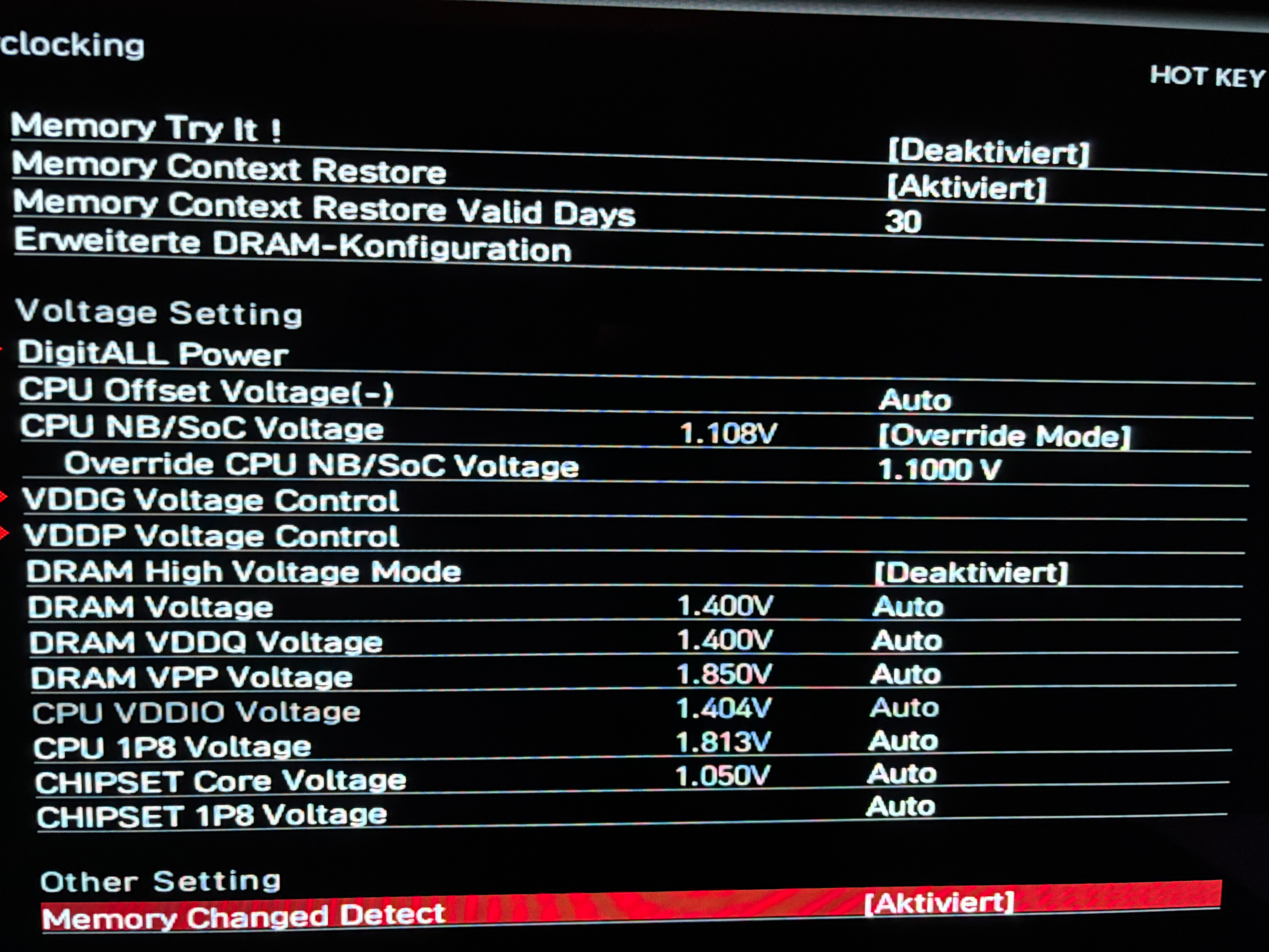

Was ich mir vorstellen könnte ist das seine SOC Voltage auf 1.3v, statt 1,1v steht. Das machen manche Boards ja gerne bei aktivierten Expo. Das treibt die Temp gut nach oben, mehr als 1.1v - 1.15v braucht es da aber nicht.
CrazyWolf_84 schrieb:
ich senke doch nicht den Ram Takt... wenn ich 6000Mhz kaufe dann will ich auch 6000Mhz haben
Das ist ja das Ding an der CPU, dem ist RAM Takt völlig egal.
Siehe:
https://www.computerbase.de/forum/attachments/screenshot-514-png.1632635/
Der RAM dazu ist im Anhang.

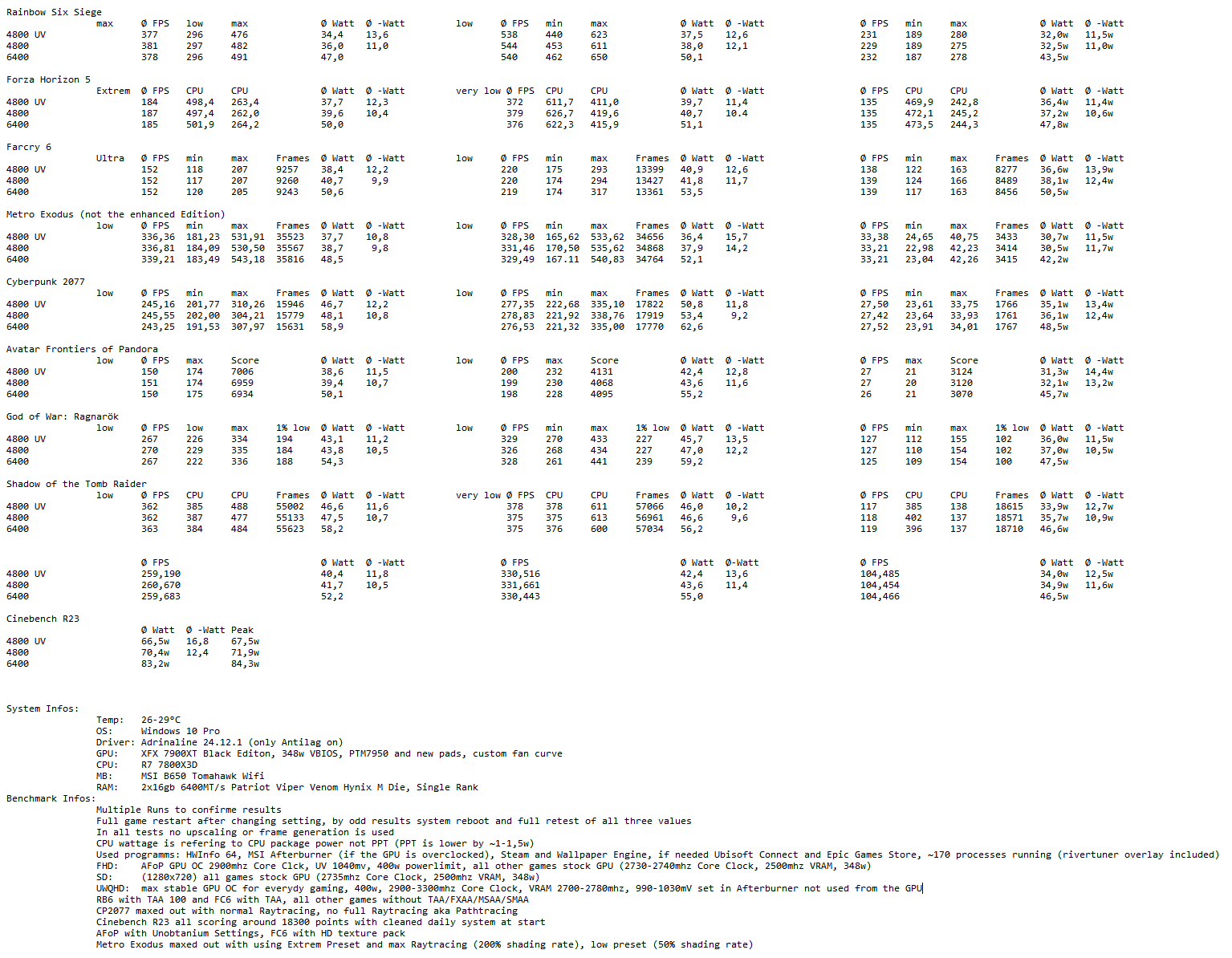

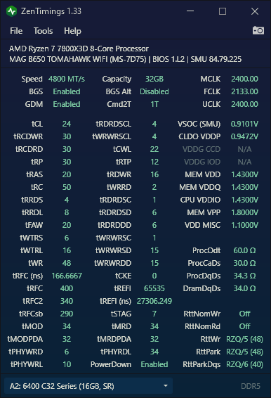

LDNV schrieb:

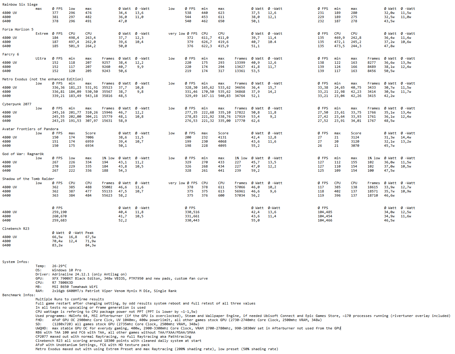

Limitiere ich ihn auf 65w PPT dann boostet er natürlich nur bis dahin und bleibt kühler.
Dann bekommt er ja aber halt im MC nicht die volle Leistung, mit weniger RAM Takt ist der aber immernoch bei der selben Leistung.

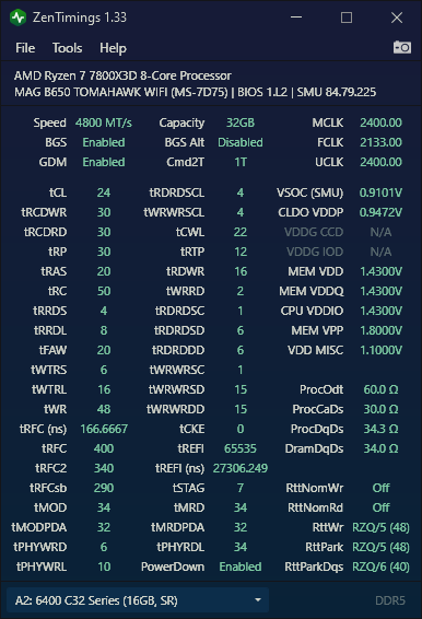

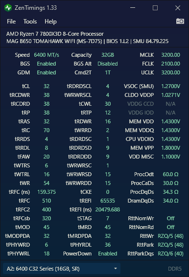

Für 6000MT/s sollte das hinkommen, bei mehr muss man auch gut die Spannung anheben, dafür geht 4800MT/s aber auch mit etwas über 0,9V.

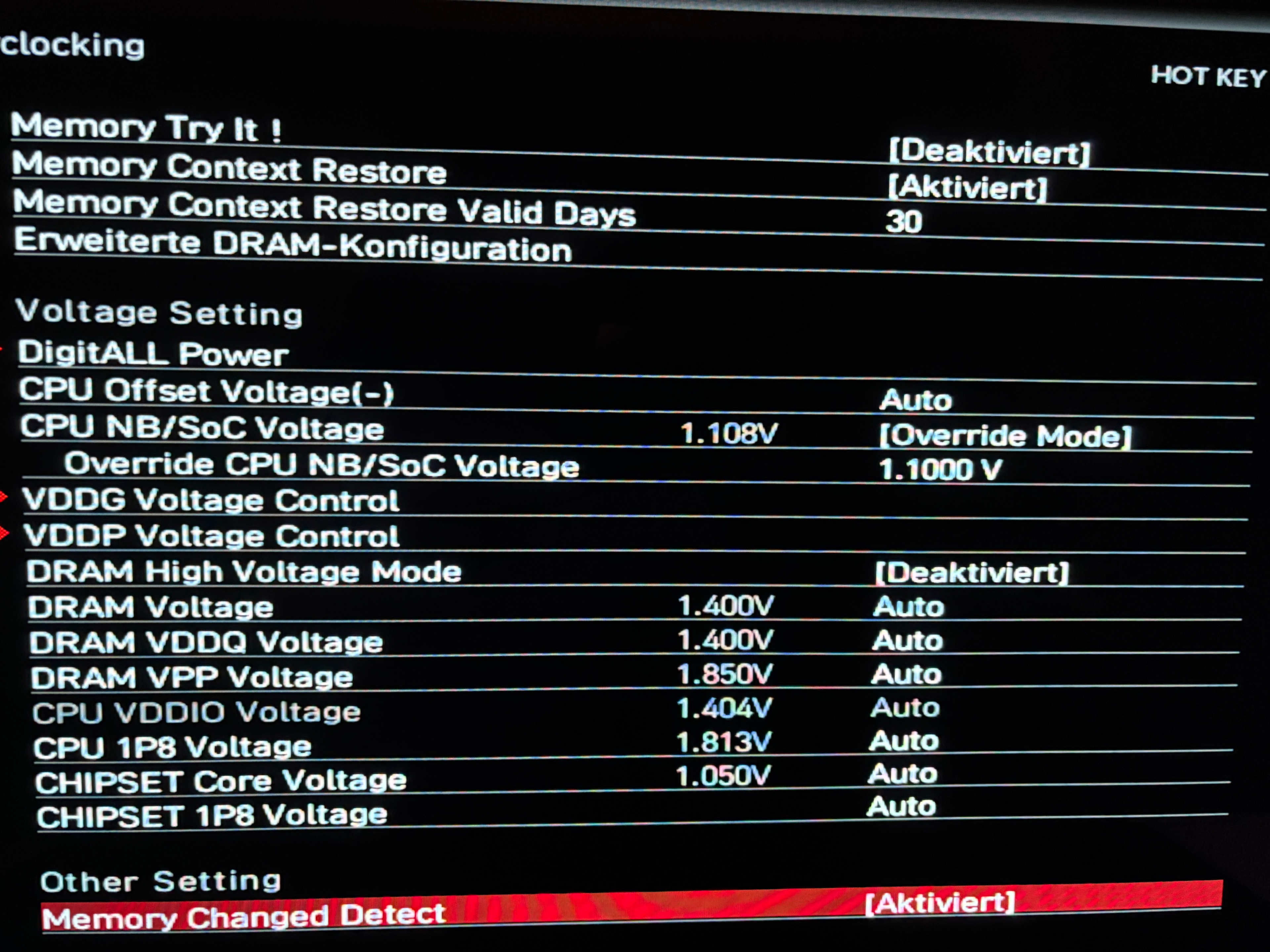

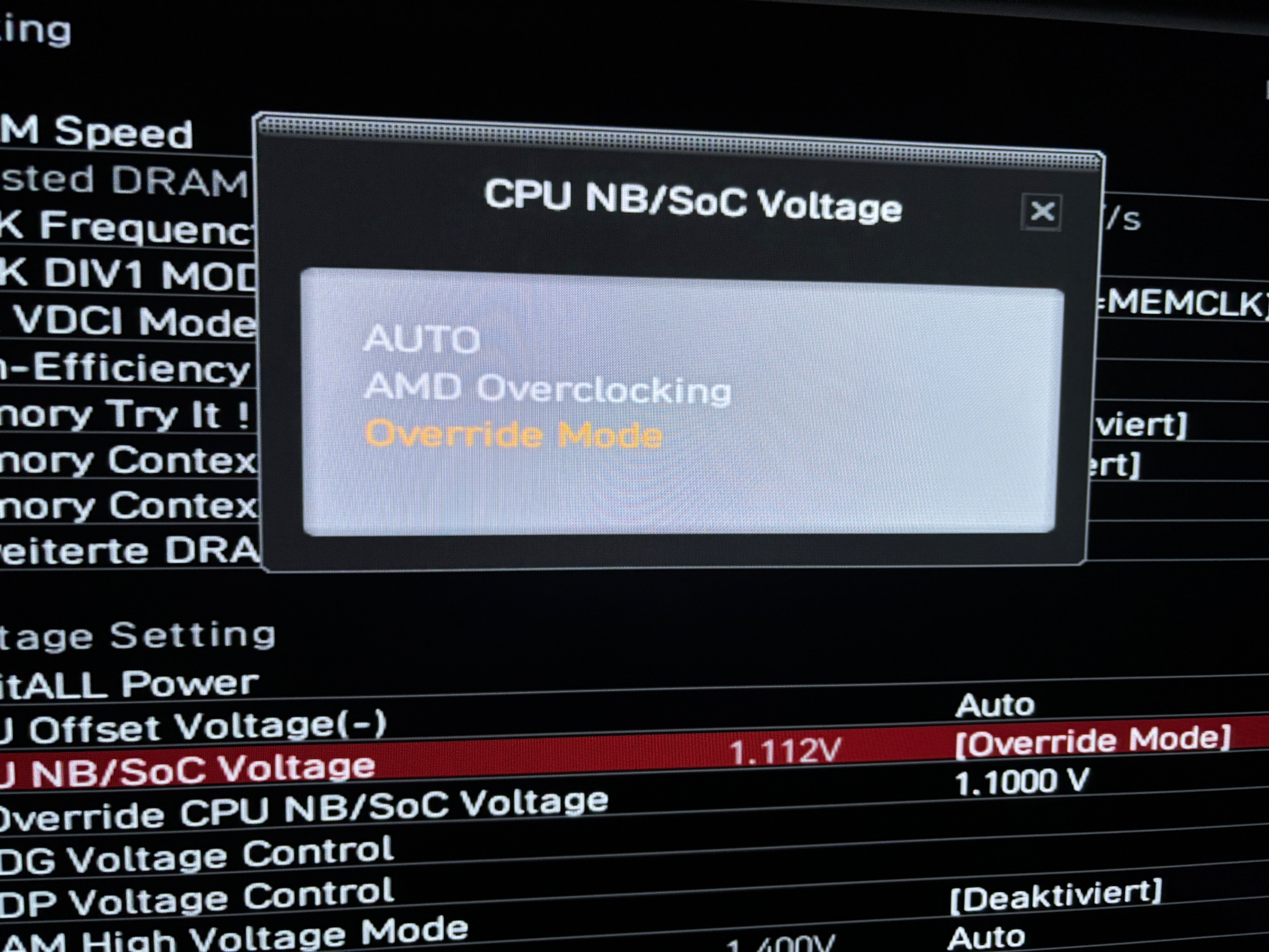

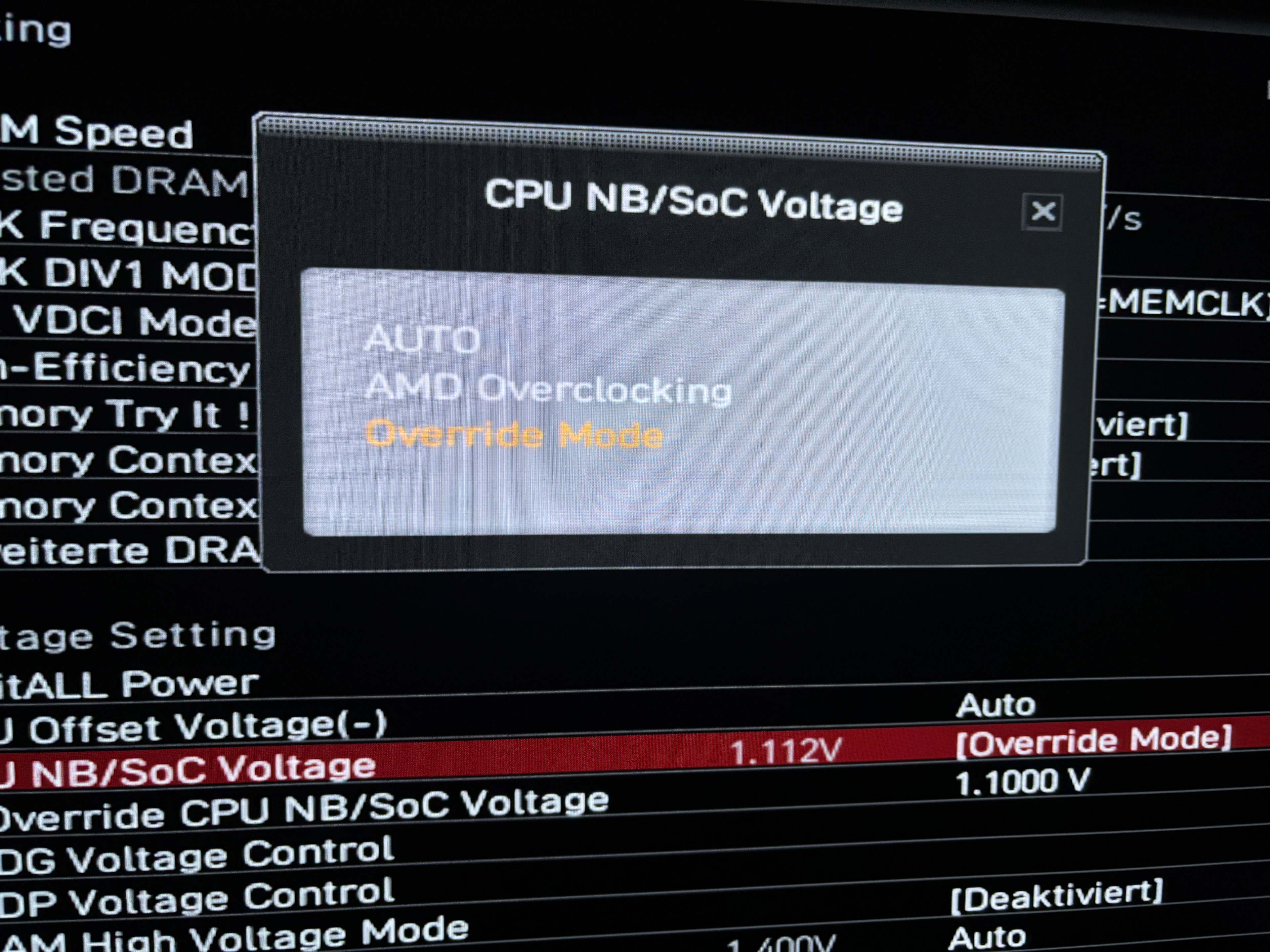

Hab 1.1 eingestellt wird aber trotzdem sofort heiß und nach 10 min CB23 ( um die 83 - 84 grad )
Und weis nicht genau was richtig im bios ist
Hab da zwei Optionen
AMD Overclocking
Und Overdrive
Was ist richtig
