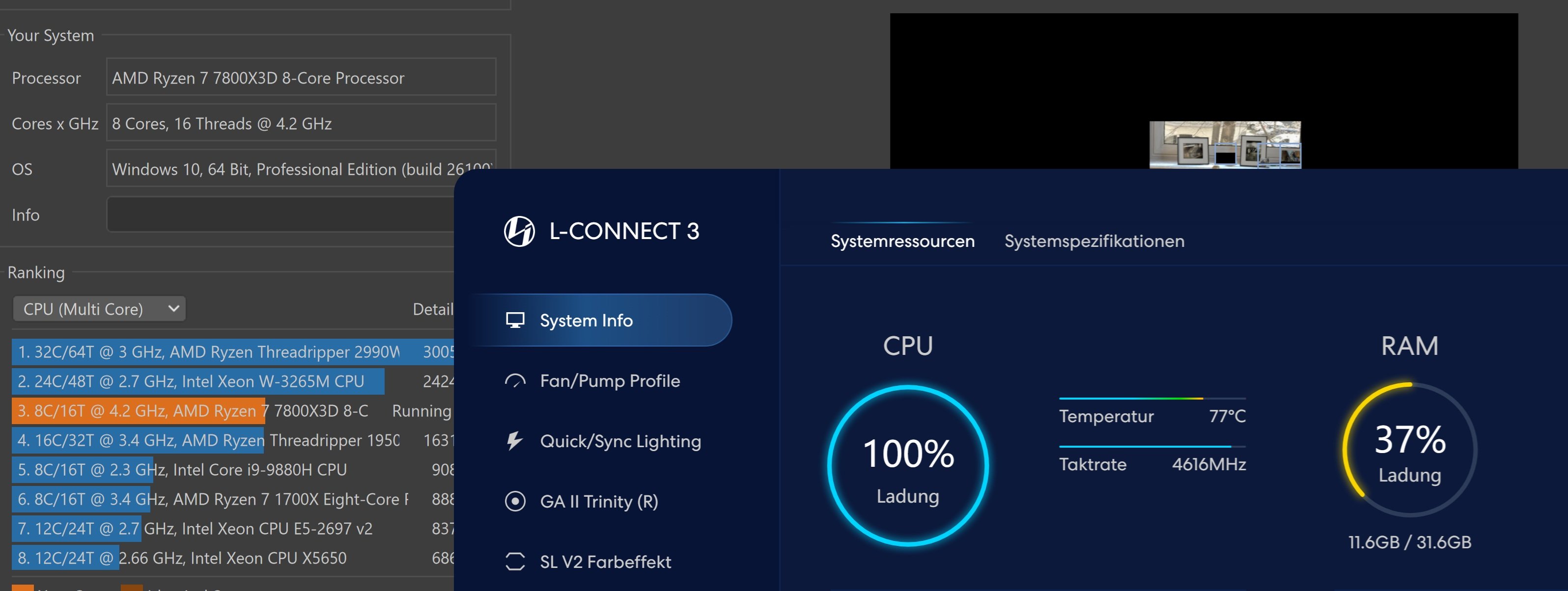

7800X3D @ stock
GA II TRINITY 360 bei 25°C Zimmertemperatur.
Ich hatte damals den 7800X3D drin. Der lief für gewöhnlich Richtung 80°C. Ich hatte einmal den Fall wo wie Wärmeleitpaste nicht korrekt aufgetragen war - da hatte ich aber nach 2 Minuten Last 90°C und eine Drosselung. Wenn du keine Drosselung hast, sollte alles i.O sein.
