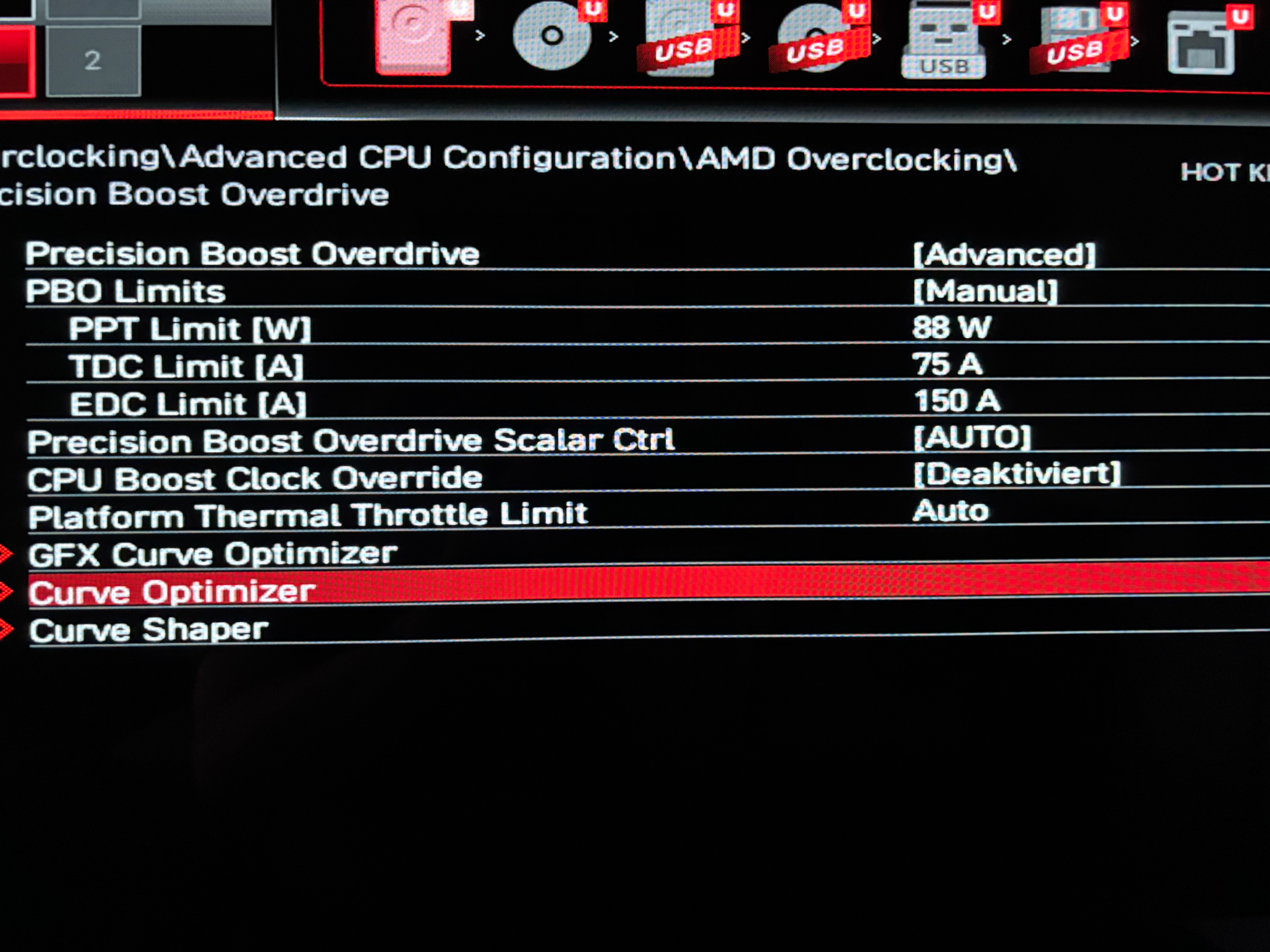

hab gelesen das viele von PPT : 88W auf 85W gestellt haben
Hab es jetzt so ..
Es ist doch alles in Ordnung bei dir also was genau möchtest du?
Möchtest du Strom sparen oder eine etwas kühlere CPU haben? Dann mach den Eco Mode und setz sie auf 65w, wo sie in den allermeisten Spielen auch jetzt schon nicht drüber hinaus geht und deshalb auch viele nutzen.
Möchtest du die best mögliche Performance? Dann lass es so, weil höher geht sie eh nicht. Mit deinen -20 im Curve Optimizer bist sogar sehr gut dabei. Gibt CPUs die schaffen nicht mal -5 (Rede aus Erfahrung :D ) das einzige was du noch machen könntest wäre in deinen Screen den "CPU Boost Clock Override" zu aktivieren auf +200. Dann taktet die CPU eventuell etwas höher wenn sie Luft hat. Entweder bringt es was oder es bleibt ohne Effekt.

da kann ich nichts Aktivieren..
wenn ich drauf geh kommt nur was mit Negative und Positive mehr gibt es dort nicht
Und wenn du auf Positiv gehst taucht bestimmt was auf wo du 200 wählen kannst.
ja stimmt
Da kannst dann 200 wählen.
Wie gesagt, entweder es bringt was oder bleibt ohne Effekt.
Negativ wird es sich jedenfalls nicht äußern.
Und mehr kannst du mit dieser CPU nicht machen, denn es ist alles optimal bei dir.
ok danke sehr

was soll das bei einen 7800x3d bringen nix .. an denn te bitte nicht machen bringt nix weil die der x3d nicht übertakten lässt .. erst der 9800x3d
Je nach Board soll das bei dem einen oder anderen schon zu öfter erreichen des Boost Takts geholfen haben. Aber geht halt nicht darüber - soweit korrekt.
