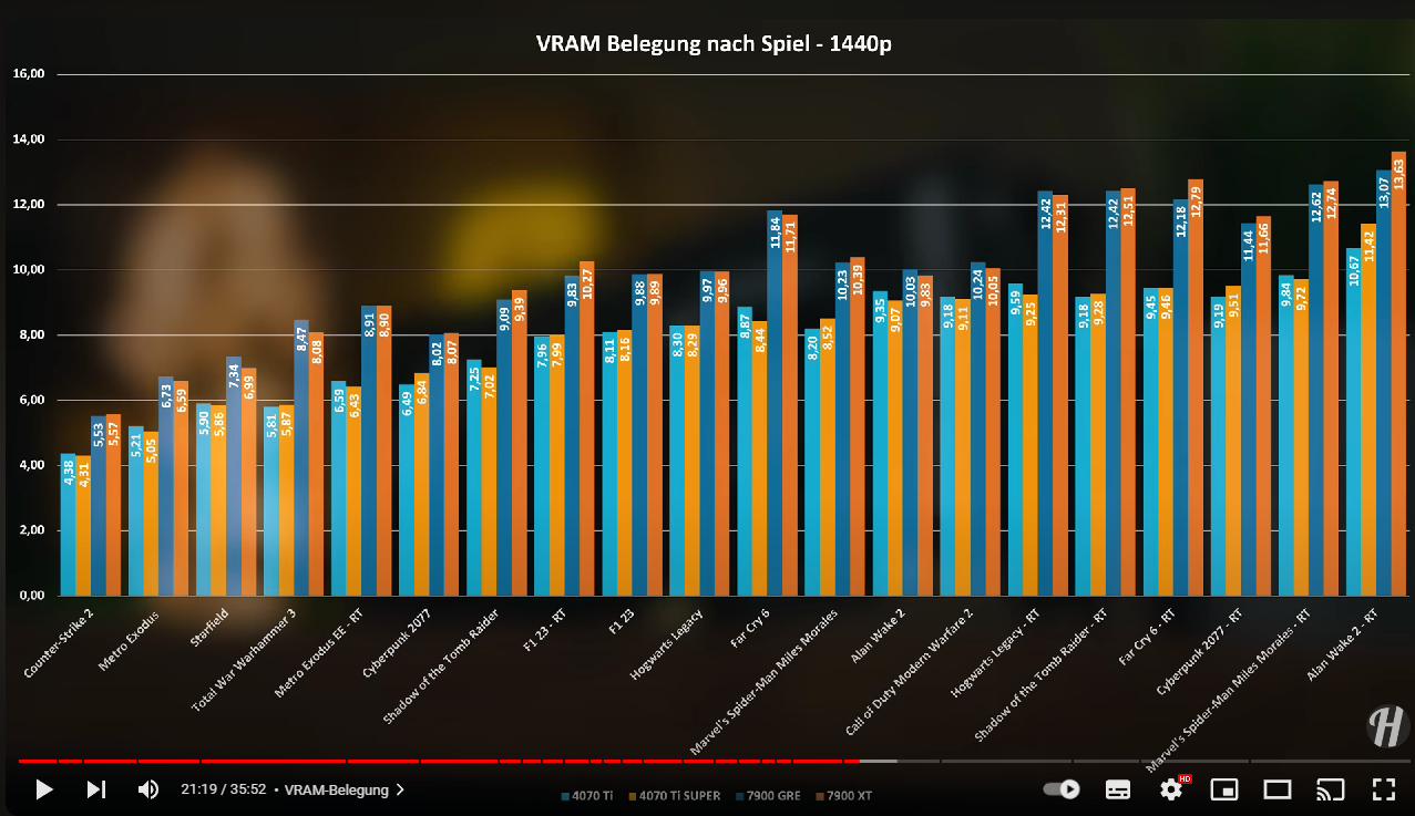

Zumal NV auch insgesamt das bessere Speichermanagement (hinsichtlich Komprimierung) hat. Macht es nicht viel besser, reduziert aber den physisch vorhandenen Vorsprung auch wieder etwas.
Das bessere Speichermanagement ist aber stark vom Spiel abhängig, in den meisten Fällen ist der Verbrauch bis auf 50-100mb gleich (das würde ich daher nicht mal als besser betrachten). Klar können davon auch Spiele mal profitieren aber bisher fällt mir spontan nicht mal eines davon ein.
Falsch:
Trotzdem sind die 12 GB einer 5070 auf lange Sicht knapp.
Die 16 GB Nvidia Karten sind inzwischen durch die Bank viel zu teurer, deshalb würde ich auch die RX9070 empfehlen. Diese in in jeder Hinsicht besser als eine RX7800XT und in Summe auch gegenüber der RTX5070 die bessere Wahl, wenn Pathtracing und MFG nicht absolut im Vordergrund stehen, wobei gerade hier die 12 GB jetzt schon zum Problem werden können.
@AMD-Flo
Da steht nur VRAM-Belegung aber nicht VRAM-Verbrauch, da gibt es schon Unterschiede. Wenn Also ein AMD mehr Speicher den Anwendungen zur Verfügung stellt und diese es auch dankend als Reserve annehmen, heißt es nicht das diese Programme es auch wirklich benötigen.
Bestes Beispiel ist der Arbeitsspeicher, da gibt es Spiele die ballern mit Vorliebe den 32gb RAM voll, weil es da ist. Laufen aber trotzdem auch ohne Probleme mit 16gb-20gb RAM. Die Anwendung nimmt sich den Speicher, weil er da ist, nicht weil er so unbedingt benötigt wird.
VRAM wird nicht verbraucht. Du meist vermutlich Belegung und Bedarf. Ja, AMD belegt mehr als notwendig. Trotzdem kommt Nvidia mit weniger Speicher besser aus. Mit DLSS4 wurde der Bedarf weiter reduziert, mit DLSS4.5 stieg er wieder etwas an. Die fehlenden 4 GB einer 5070 gleicht es mit Sicherheit nicht aus.
rollmoped schrieb:
Eine Diskussion um homöopathisch unterschiedliche RAM-Verbräuche hilft dem TE glaube ich nicht weiter.
Was hilft ihm denn weiter? Wenn die 5070 mit 16 ausgestattet wäre und preislich identisch, könnten wir uns die Diskussion sparen. Denn Featuremäßig und deren Spieleunterstütung ist die 5070 defacto besser.
Die 12 GB wurden schon vor 3 Jahren bei Release der 4070Ti bemägelt. Inzwischen triff dieser Mangel im häufiger in der Praxis auf. Von der 7800XT mit 16 GB auf eine 5070 mit nur 12 GB ist kein richtiges Upgrade.

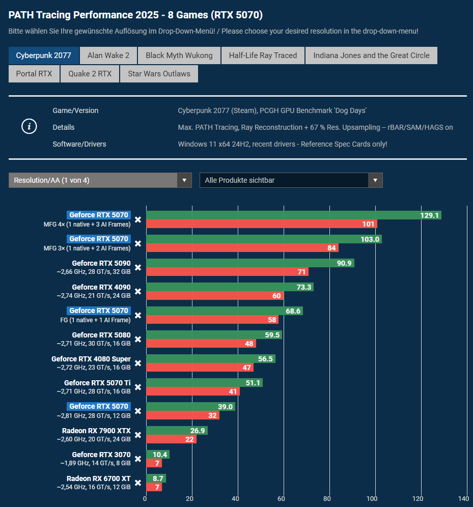

Ich sage nicht, das ich es nicht nutze. Ich sage, dass die 4090 zu schwachbrüstig ist, es überhaupt ohne zu schaffen. Da braucht man sich über solche Grafikeinstellungen bei der halben Leistung, die die 5070 hat, keine Gedanken drüber zu machen.
AMD-Flo schrieb:
Du weißt du doch :stacheln:
Ich lese da 60 FPS zu 32 FPS, also fast Faktor 2 für die 4090
Warum fehlt in der Tabelle eigentlich die 4090 mit FG? Die kann das ja auch, halt nur mit 1 Fake Frame.
Genau, das passt auch grob zur HW. Die 5070 ist im Prinzip eine halbe 4090 mit MFG Support. Fairerweise hätte man auch FG bei der 4090 aktivieren müssen, wobei die 5070 ja inzwischen 6x kann, wozu auch immer das gut sein soll.
