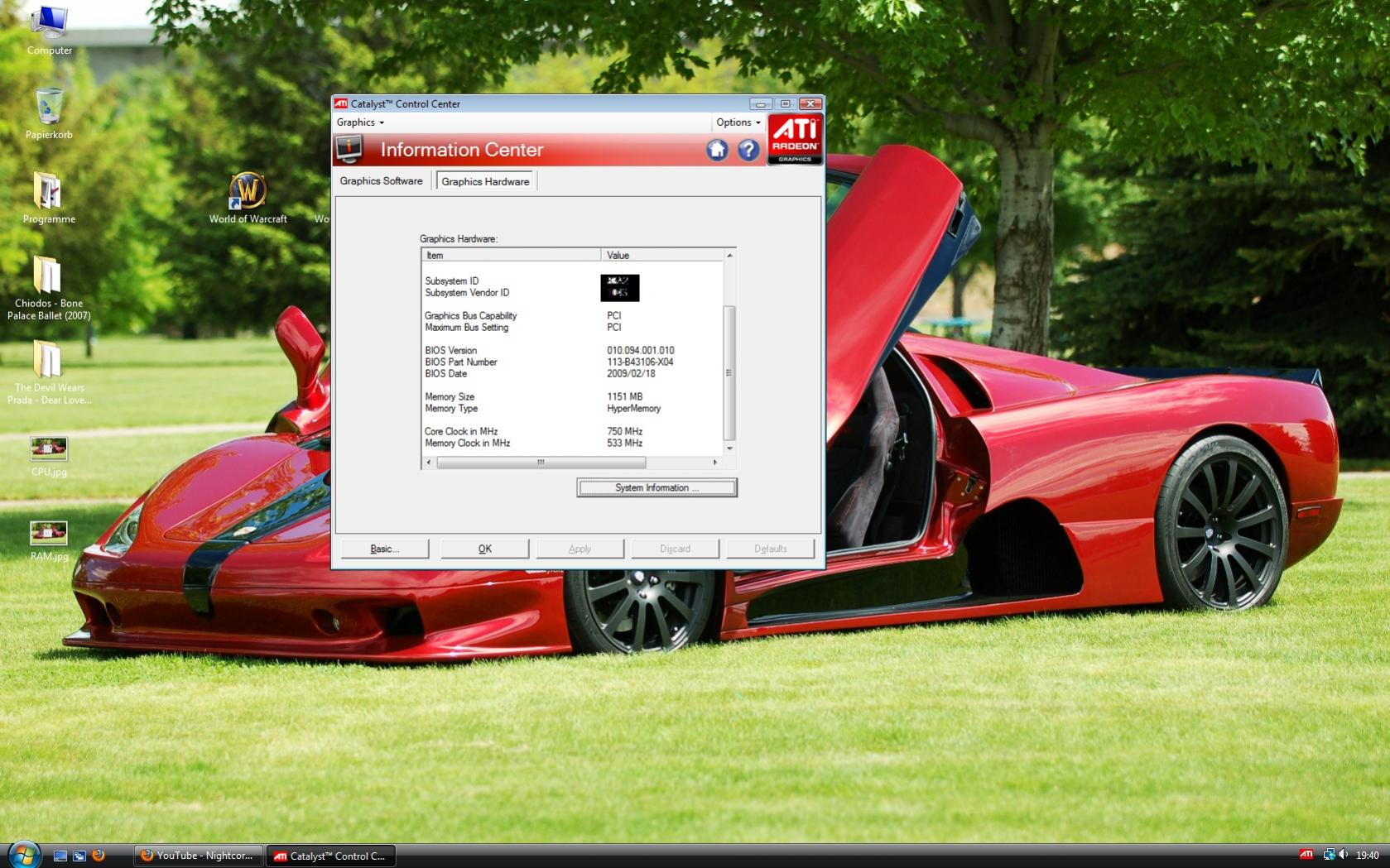

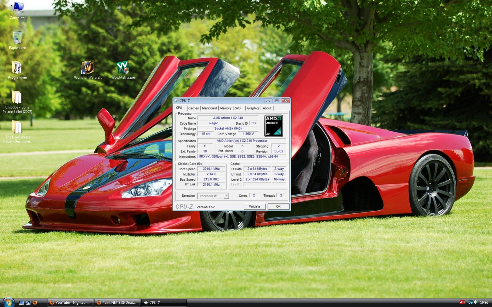

Ich habe mir einen HTPC zusammengebaut, auf Basis des ASUS M4A785TD-M EVO 785G AM3. Ich wollte die integrierte HD 4200 erst ausreizen bevor ich mir eine PCI-E GPU hole. Also Testete ich was so geht: WoW Läuft auf 1650*1050 auf MAX Details mit 50fps laut Fraps. Nun mein Problem: Ich habe den Athlon II X2 240 von 2,8 Ghz auf 3 Ghz Übertaktet auf 3,2 geht es auch aber mit Boxed Lüfter ist mir das zu gefährlich. Den fehlenden L3 Cache merke ich übrigens nicht ;) Oder meint ihr das geht noch, die Temps sind laut Bios so bei 38°. Ein Bild habe ich angehängt.
Nach der CPU war die GPU dran, die habe ich mal schön auf 750 Mhz geoced, auf über 800 ging auch aber ohne Zusatz Lüfter lasse ich das erstmal ;). Dann wollte ich den Sideport RAM auch Ocen aber da fängt das Dilemma an. Im Bios sind da nur immer DDR3 Schritte von 1333 - 2000 Mhz angegeben. Meint ihr das bringt noch n bisl den Sideport zu Ocen ? Und das Catalyst sagt er läuft mit 533 was 1066 ergibt, aber in der Mobo info steht 1333Mhz Sideport Memory.

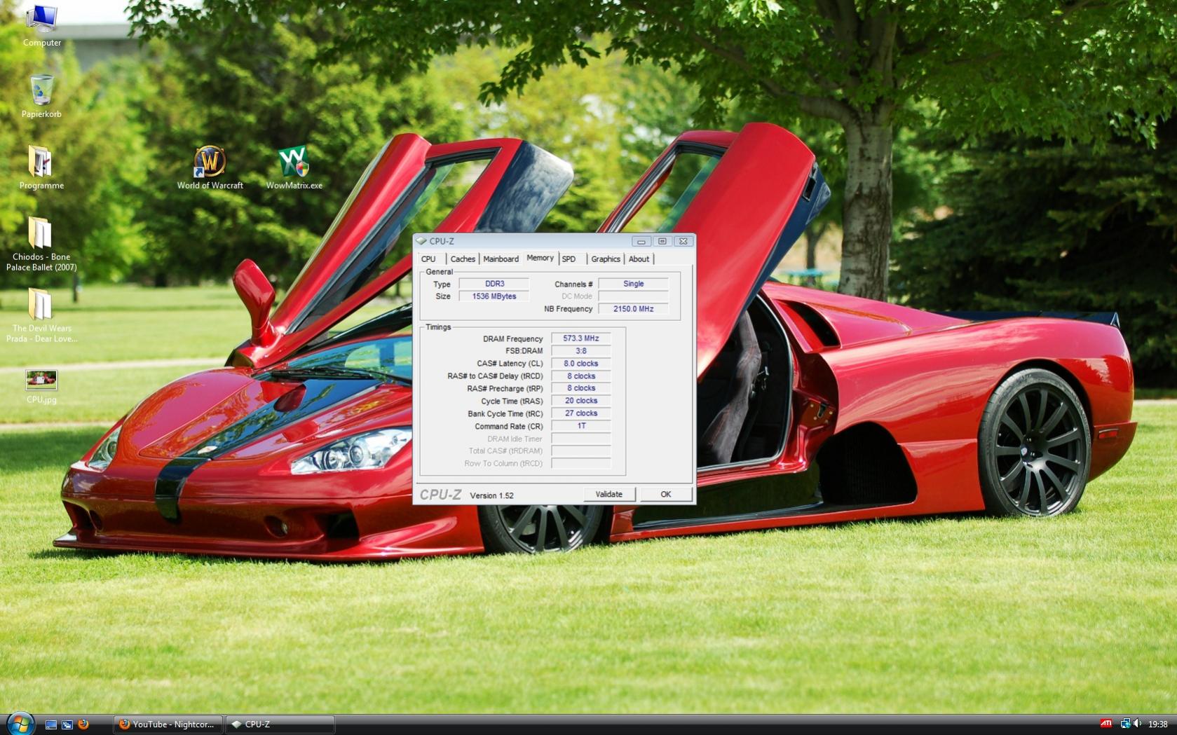

Dann habe ich noch ein Kleines Problem, ich habe 4GB Mushkin EM3-10666 1333MHz CL9 verbaut aber ich glaube der Läuft nicht auf 1333Mhz sondern nur auf 573 was bei mir 1146 Mhz ergibt ?

Naja ich hab mal n paar screens gemacht. 3d Mark funzt bei mir irgendwie net ??? ALso ich Oc den Athlon jetzt einfach mal und die 4200 auf 800 und teste dat mit Fallout 3 wenn alles Stabil ist und mir nicht um die Ohren fliegt melde ich mich wieder ;)

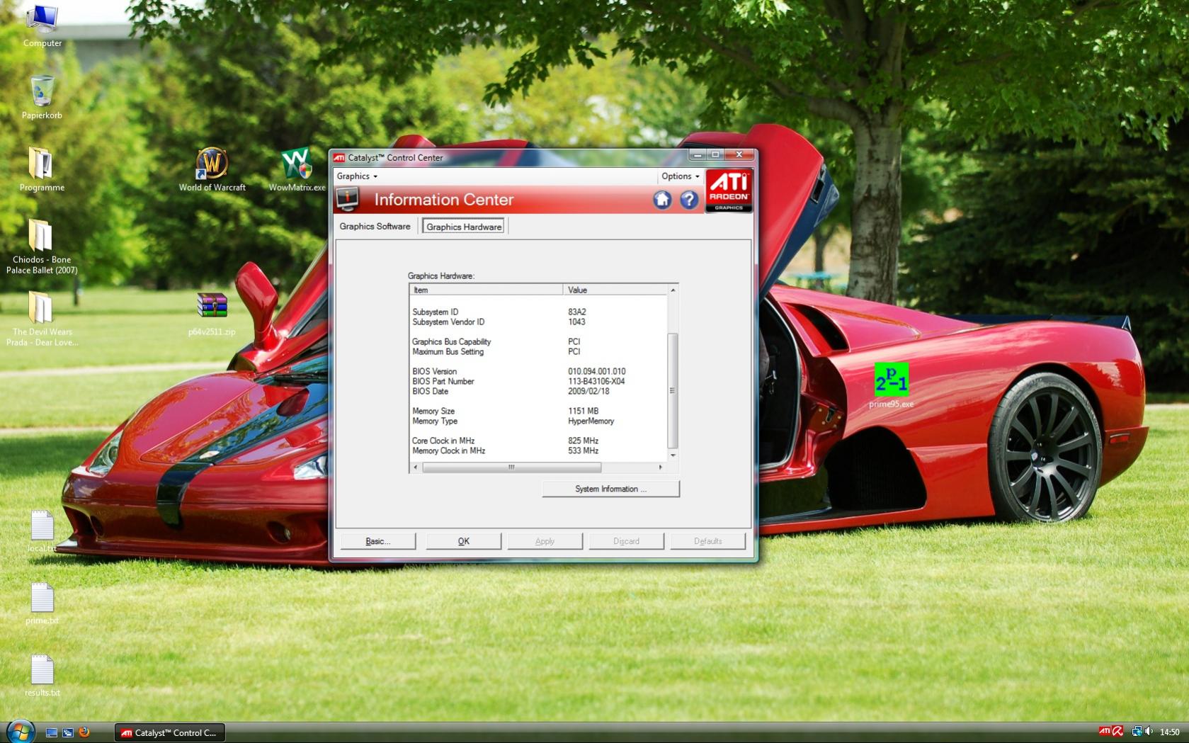

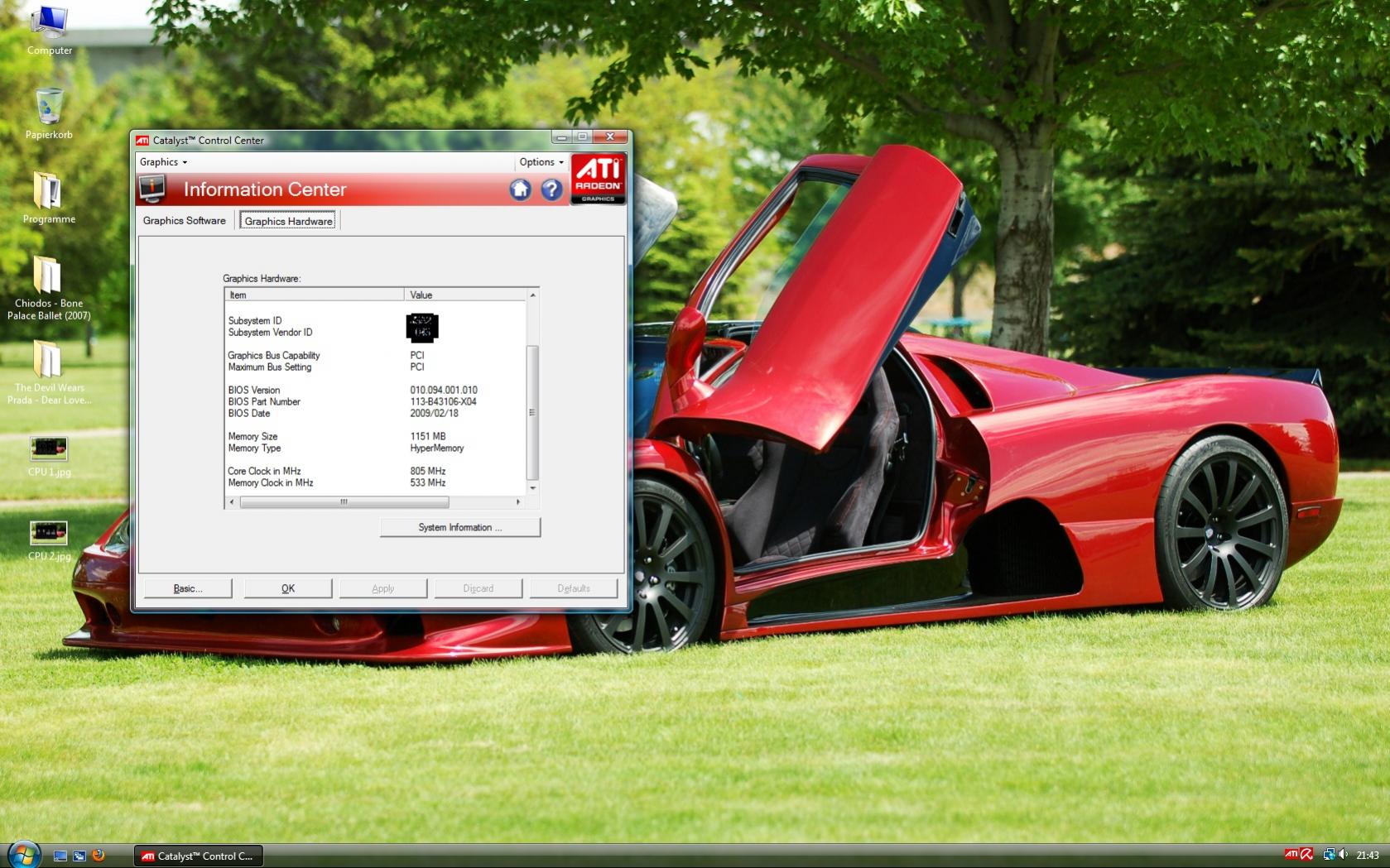

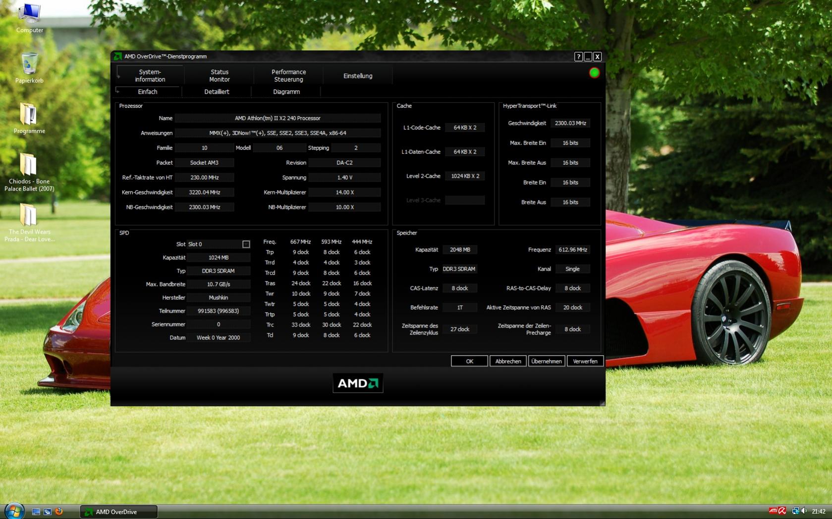

Kleines Update:

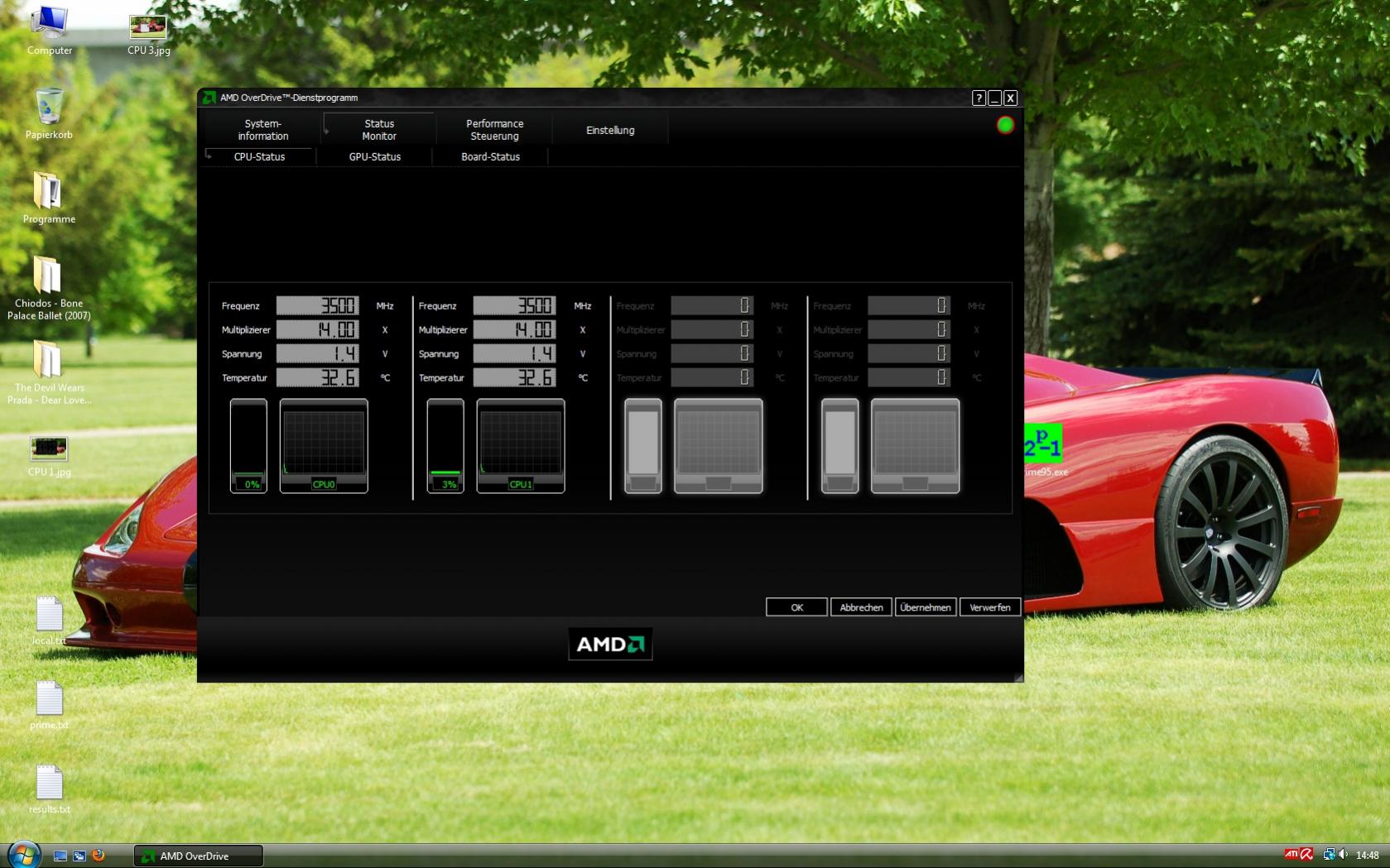

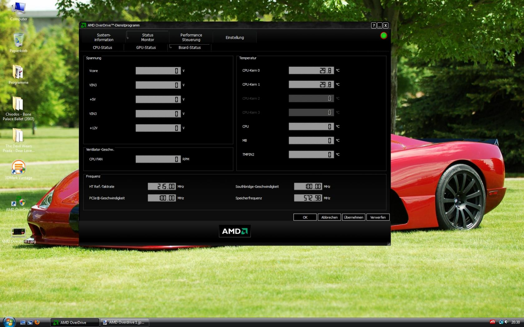

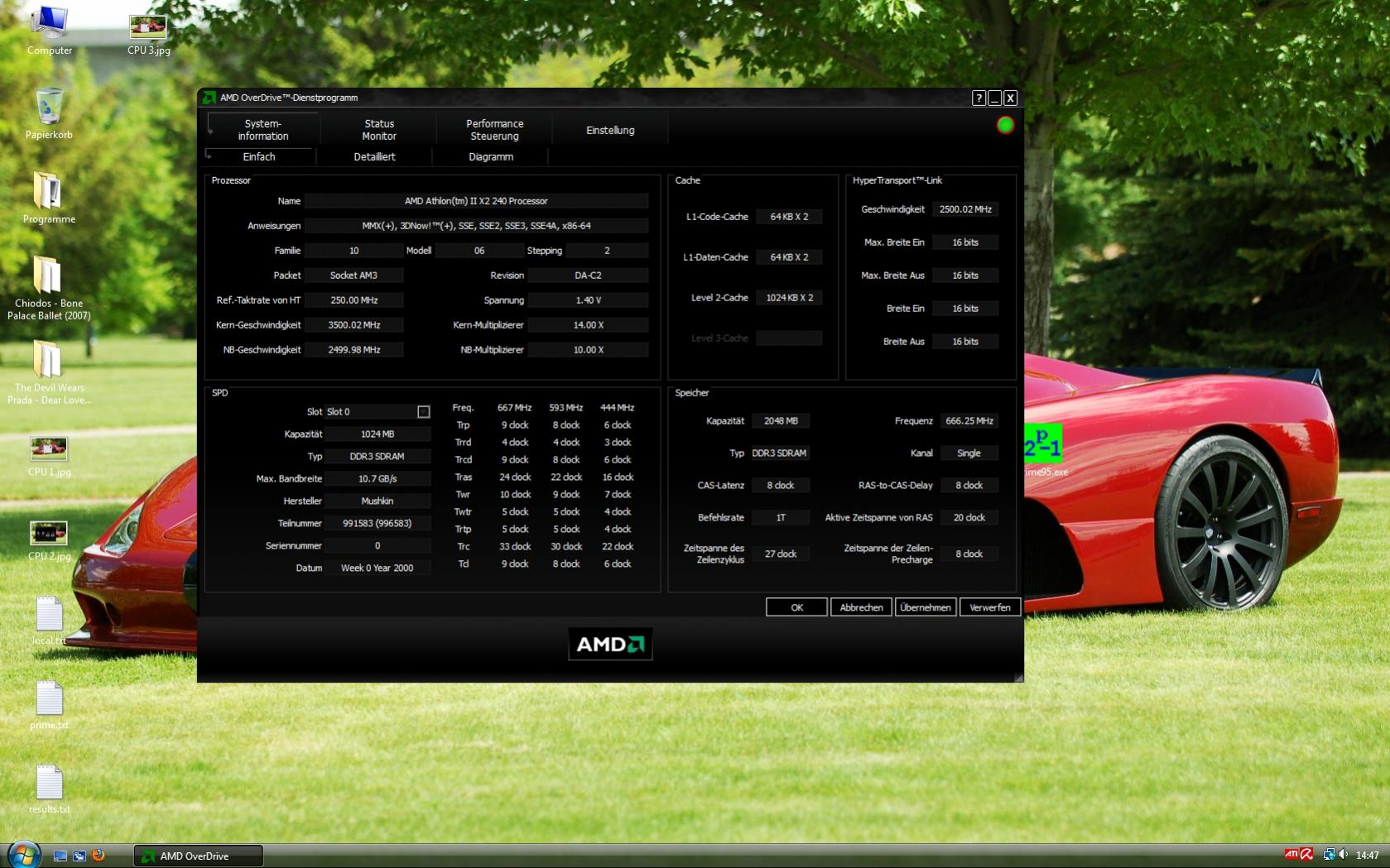

Ich habe den Athlon jetzt auf 3,2 Ghz die Temps weiterhin unverändert ??? nachher versuche ich noch 3,4 mit Boxed Kühler ! und die HD4200 auf 805 Mhz der VRAM und der normale RAM weiterhin unverändert mangels OC erfahrung damit ;) Die Screens habe ich angehängt.
PS: Kennt jemand ein Programm womit ich unkompliziert die GPU Temperatur auslesen kann ?
@ ICh schrieb WENN ;) jetzt habe ich ca 20° C im Zimmer :)
Sorry das sind die falschen Screens ;)
Hier die richtigen ;)

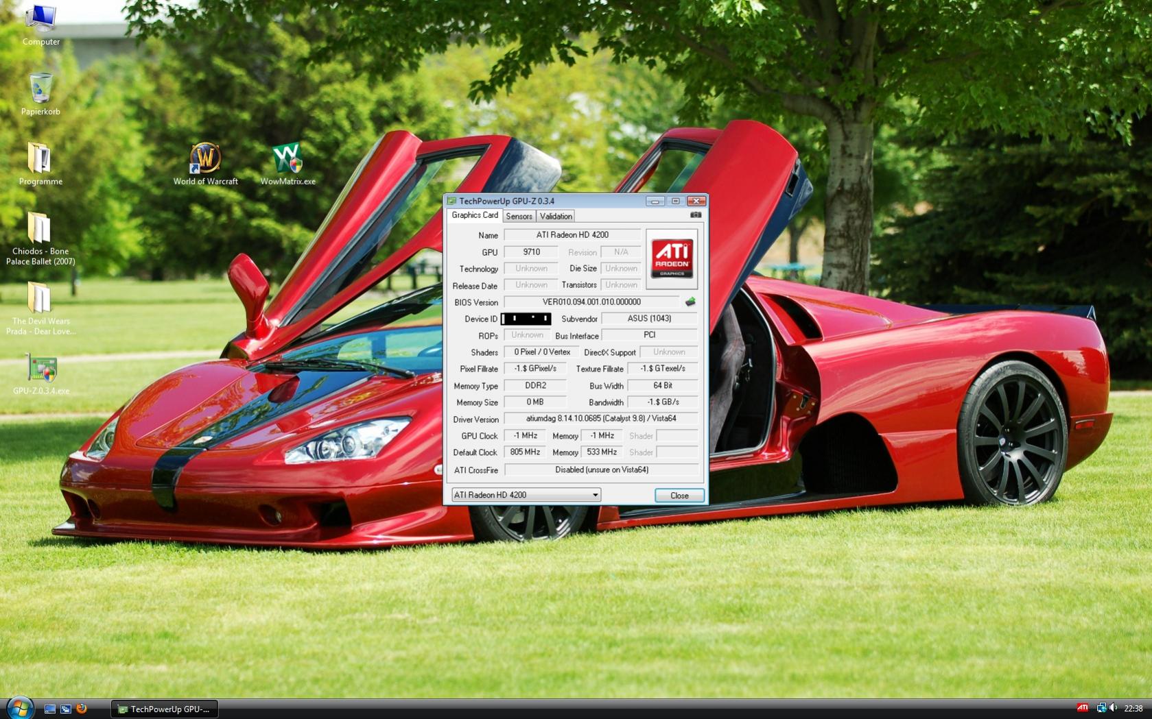

GPU-Z hatte ich zuerst auch genommen nur scheint es die HD4200 nicht zu kennen. Es wundert mich zwar aber ich brauch n anderes prog. Hier nochn screen ;)

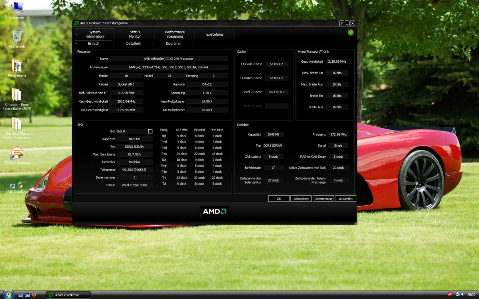

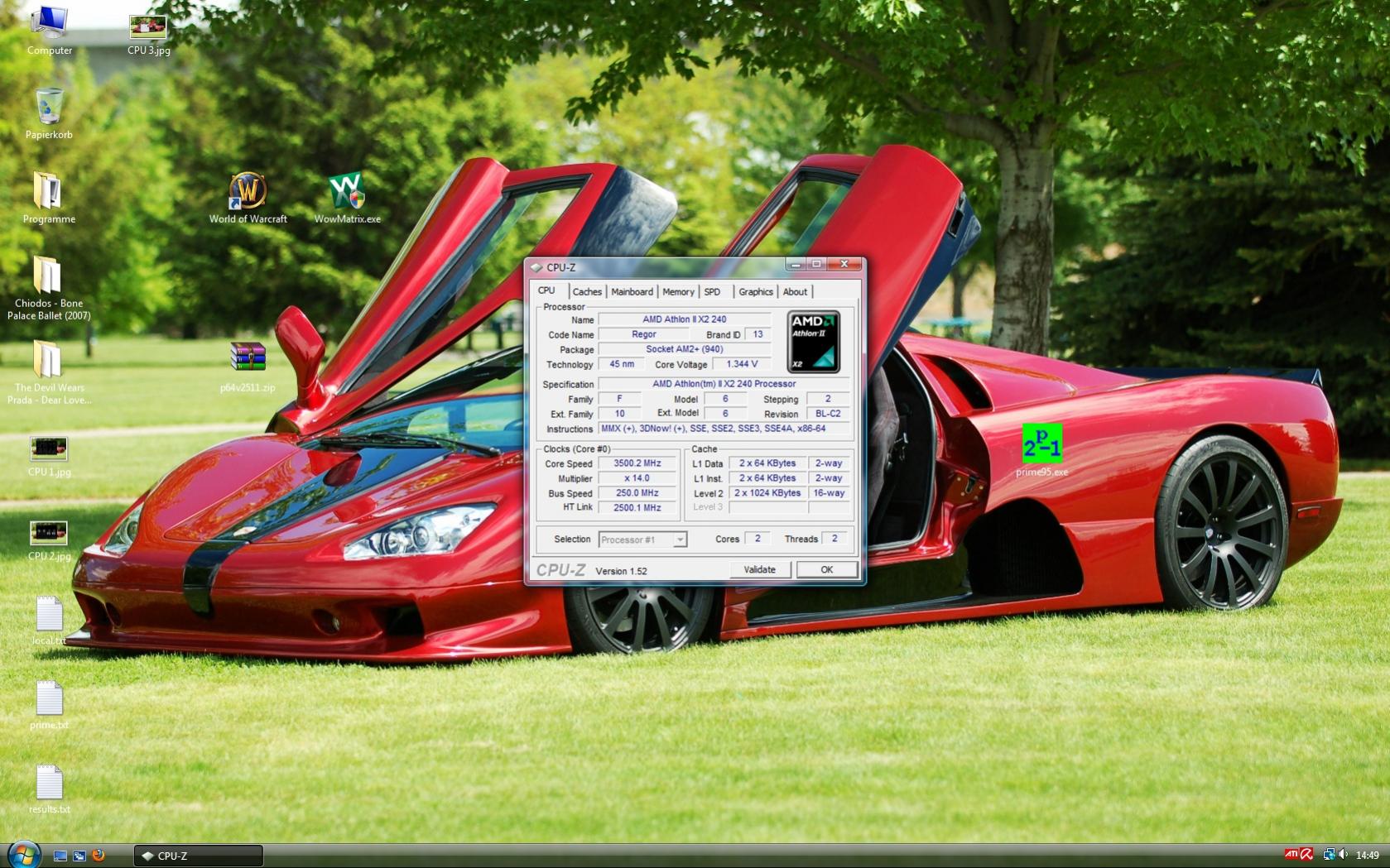

So Leute ich habe den Athlon "geknackt" ;) Er macht zurzeit 3,5 Ghz bei 1,35 VCore 1STD Prime Stable danach habe ich beendet. Immer noch mit Boxed Lüfter bei 32°C und ca 20°C Zimmertemperatur unter Prime ging er auf 48°C :cool_alt: Die HD 4200 Habe ich bei GPU auf 825 Mhz bekommen ! Ich habe Leider immer noch kein Tool um die GPU Temperatur auszulesen.
Leider konnte mir noch niemand sagen wie ich den Verdammten VRAM der HD4200 Ocen kann, ich gebe schonmal n THX im vorraus wenn es jemand weiß ;) Meine nächsten versuche werden sein den Athlon auf 3,6 Ghz oder mehr zu Treiben und die HD4200 auf 850 oder sogar 900 Mhz :cool_alt: Dann ist aber ohne Zusatzkühlung schluss denke ich mal ;)
THX im vorraus,
Hardware_Genius
PS: Wie immer screens angehängt :)
