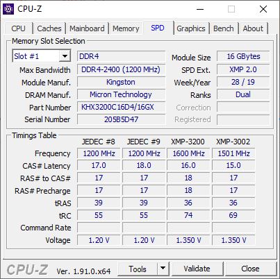

Hallo Leute,
ich habe mal paar Fragen zum Thema RAM OC.
Ich hatte bisher meinen RAM immer auf XMP Profil 2 laufen. Keine Probleme.

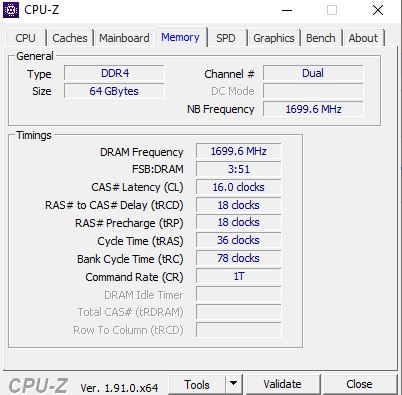

Hab jetzt mal auf 3400Mhz erhöht, soweit auch keine Probleme.
Ich denke auch 3600Mhz sollten machbar sein. Kann ich noch mehr Speed raus holen im Bereich Timings?

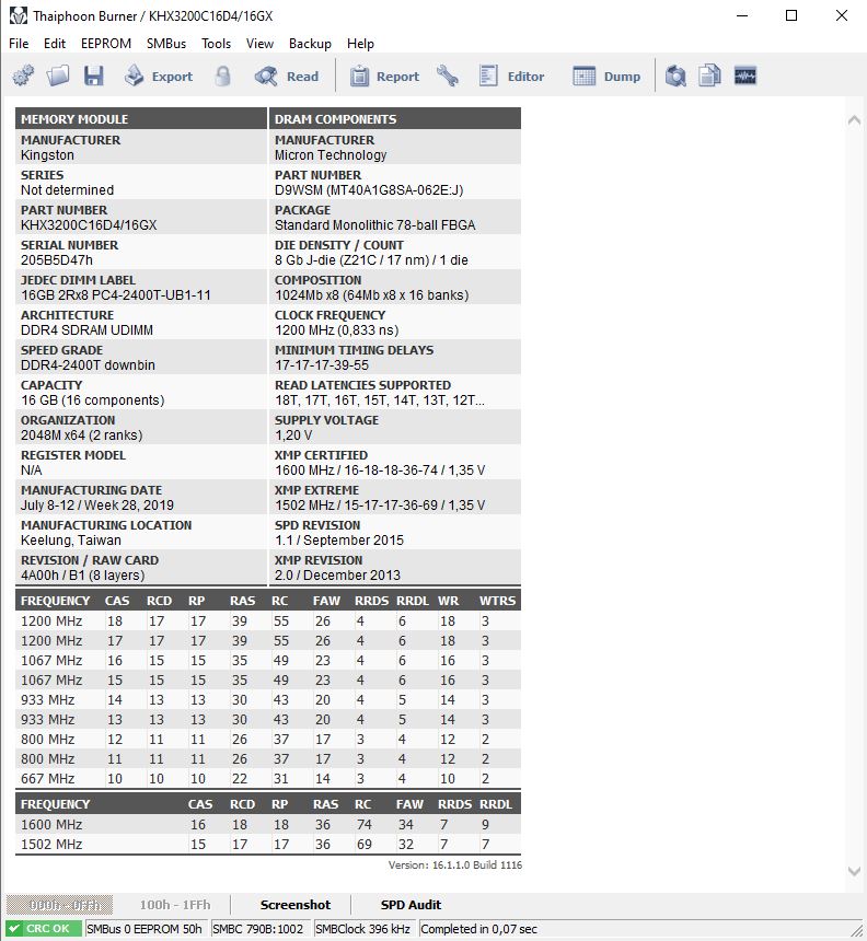

Der DRAM Calculator kommt ja hoffentlich im Januar in der neuen Version, wie schon angekündigt, denn er kennt Micron J Dies nicht in der aktuellen Version.

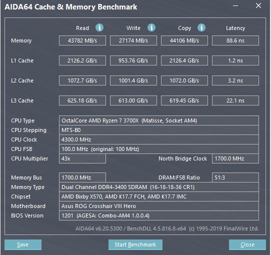

Wenn ich immer andere Bilder sehe, dann haben die meisten weniger Latency ns! Liegt das an der Vollbestückung?
Was ich verbaut habe, seht Ihr in meiner Signatur! Bilder hänge ich an :)

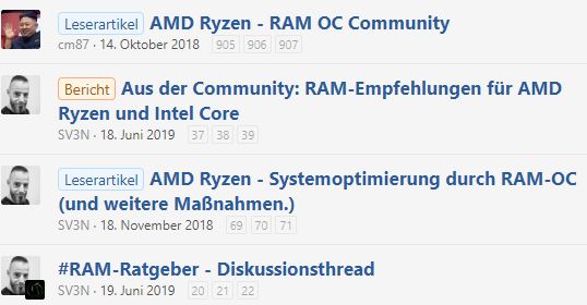

https://www.computerbase.de/news/arbeitsspeicher/dram-calculator-ryzen-ram-oc.67693/
Das Arbeitsspeicher-Unterforum hast du gefunden, aber die angepinnten Threads nicht?

Ich finde gegenüber anderen Benchmark Ergebnissen von Usern, habe ich recht niedrige Werte im Read/Write/Latency. Das ist eigentlich mein Problem was ich erörtern möchte ^^
Die habe ich gefunden. Da hilft mir jetzt auch nichts :) Wie gesagt, Micron J Dies kennt kaum einer, und sind auch nicht im DRAM Calculator hinterlegt. Da steht viel drin, aber sehr unübersichtlich oder veraltet (Im Bezug auf die letzten 3 Threads deines Bildes).
Ja Aida64 ist da sehr tolerant und zeigt erst sehr spät Fehler.

Das ist korrekt. Ich habe es etwas Lösen können dank der RAM OC Community. Read/Write sind gestiegen und Latency gesunken. Läuft auf 3466 Mhz. Bei 3600 Mhz brauch er 1.45V. Mit 3466 kann ich bei 1.41V bleiben. Ich denke hier werde ich im Laufe des Jahres einfach auf ein flottes 3600er Kit umsteigen ^^ Ansetzen werde ich aber noch mal sobald die neue Version vom DRAM Calculator da ist!
