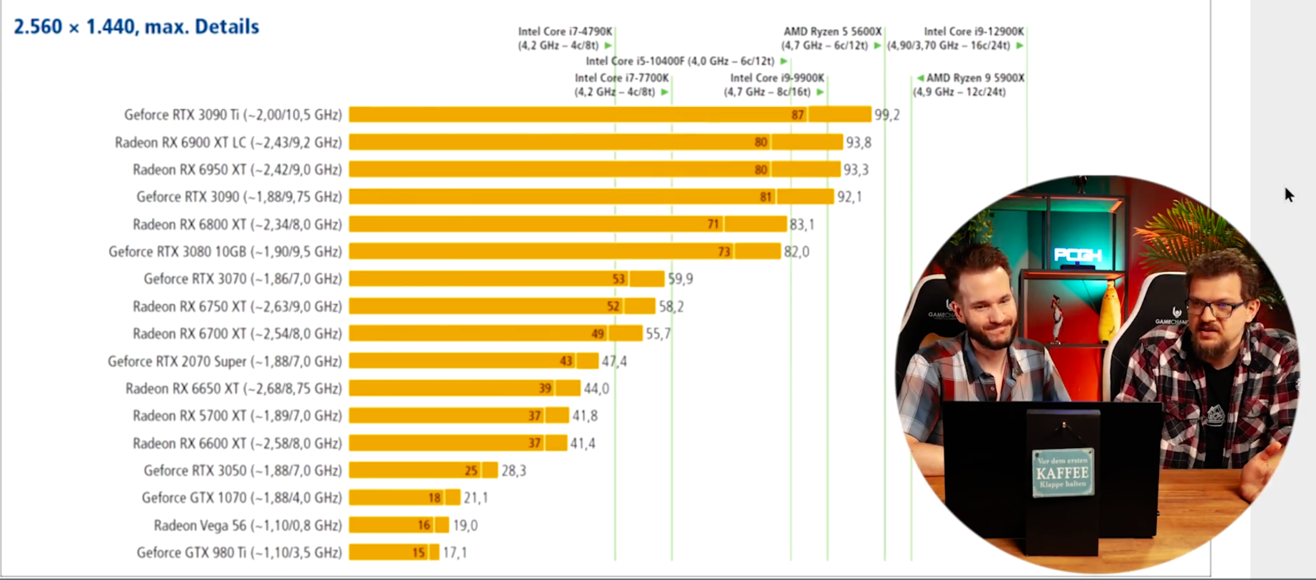

Ich lass mal was von PCGH da, die erst kürzlich dazu getestet haben
Mein R9 3900X reicht in vielen Spielen, wenn er mit 2,2GHz läuft, um die RTX 3070 in 2560x1440p auszulasten.
Reaktionen: Tornavida
