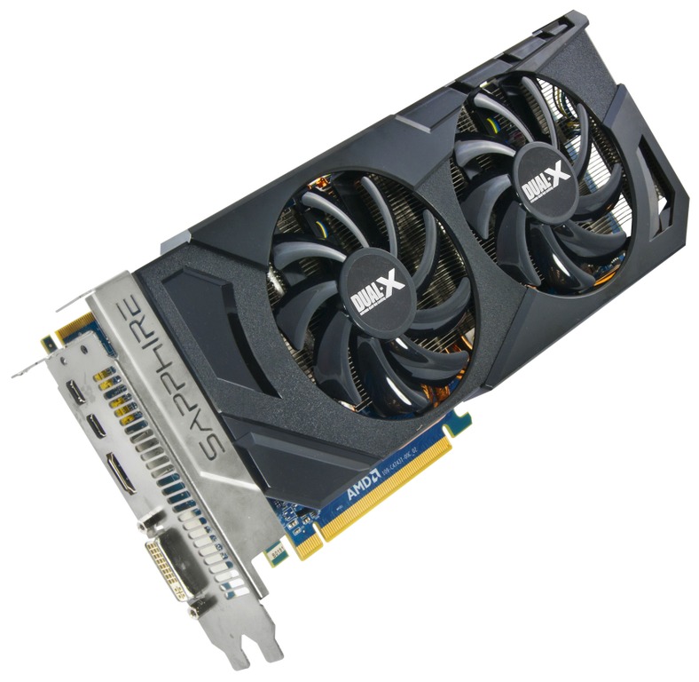

7870XT bei 95° + VRM Temperaturen 115°

Gesagt, Getan.
NT umgedreht und temps sind von 95° & 115° auf max 83° & 100° runter gegangen.
Erscheinen mir zwar dennoch recht hoch, sind aber vertretbar oder was meint ihr?

Sollten passen mit dem Referenz-Kühler. Die 7870XT wird halt sehr warm, weswegen man da auch 20 Euro mehr für nicht Referenz-Design ausgibt.. aber ich habe mit meiner alten HD4890 über ein Jahr auf 108°C gezockt :)
Oh sorry, ich glaube ich habe da was verwechselt.
Mit Referenzdesign meinte ich das Lüfterdesign von Sapphire und nicht die Standard 1-Lüfter Ausführung.
Also die Version habe ich:
Entschuldigt, dass ich da etwas verwirrt war.
Laut ht4u-Test soll die ja bei 66° unter Last umher gurken.
Bei mir sinds gleich 17° grad mehr ist das Akzeptabel?
Meine lief eigentlich konstant bei 70-75°c unter voll last mit dem Standardkühler, nicht sehr berauschend, vor allem in Anbetracht der Lautstärke.
