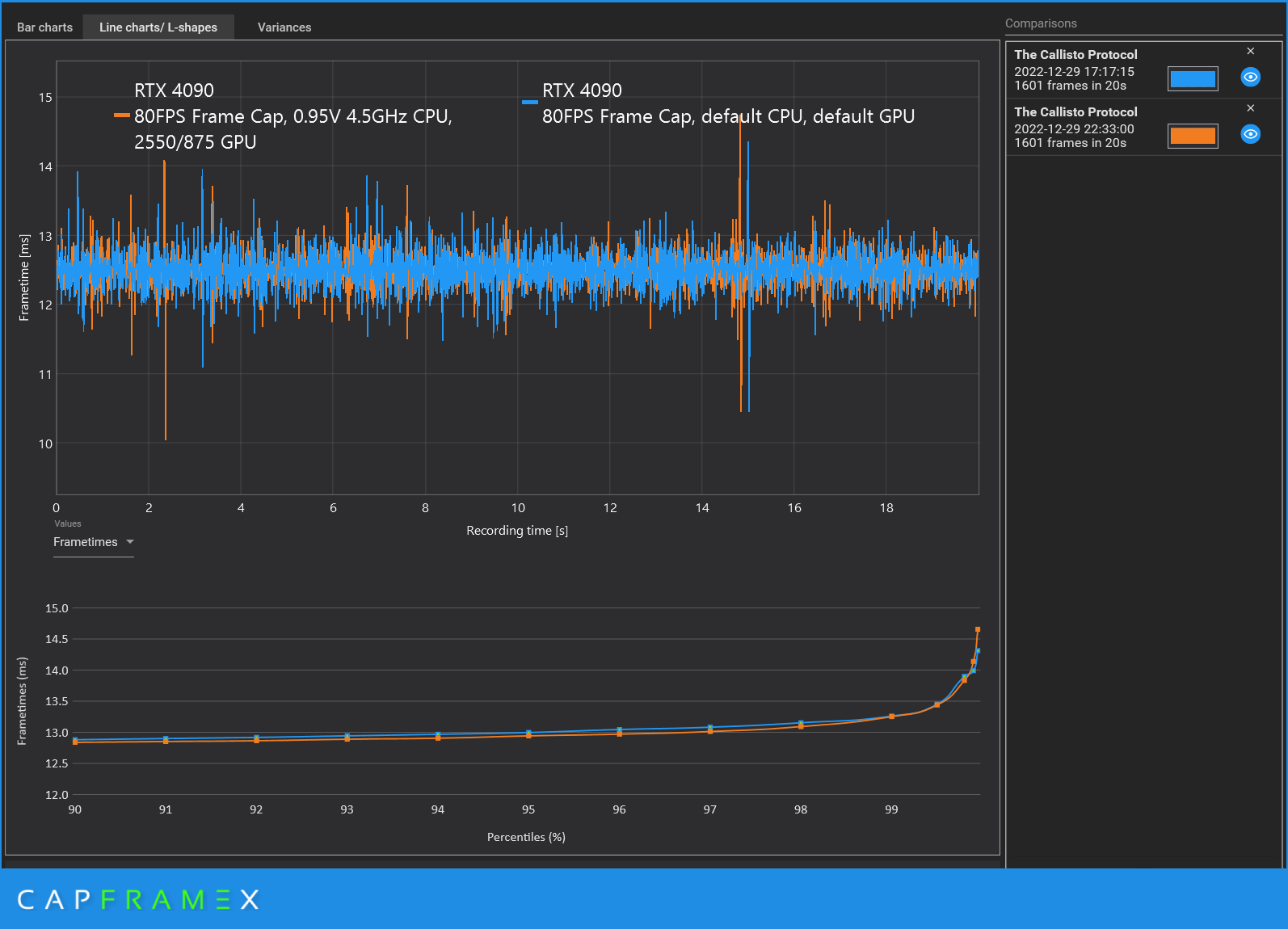

Hier mal ein Beispiel, das diesem Szenario entspricht. Es gibt keinen signifikanten Unterschied bei den Frametimes. Wäre super, wenn @Wolfgang so was ähnliches mit der AMD Karte testen könnte.
