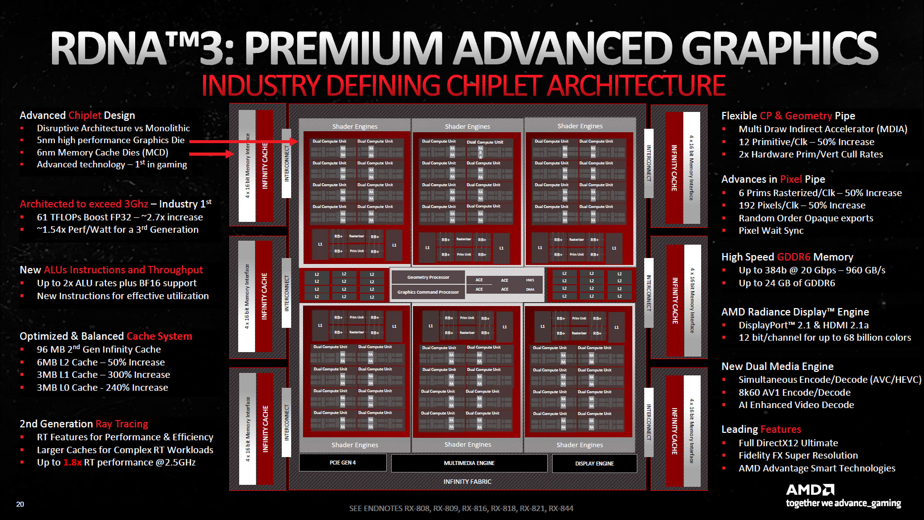

C.J. schrieb:
Bei der Effizienz hat sich AMD trotz 5nm wirklich nicht mit Ruhm bekleckert. Von den +50% ist man sehr weit entfernt und man ist im Gegensatz zur vorigen Gen deutlich hinter Nvidia... [...] AMD will Perf/Area, kleine Chips, günstige Fertigungskosten, weil sie erkannt haben, dass die immer steiler anziehenden Preise bei Entwicklung und Fertigung ein massives Hindernis für Fortschritt sind. In Zukunft noch viel mehr. Da passen die MCDs mit älterem Fertigungsverfahren zwar perfekt rein, aber ...
Aber das Problem ist, dass AMD zu sehr auf die Kosten geschaut hat und damit die Effizienz verlor. Die Fehlentscheidung im Design liegt meiner Meinung nach hier:

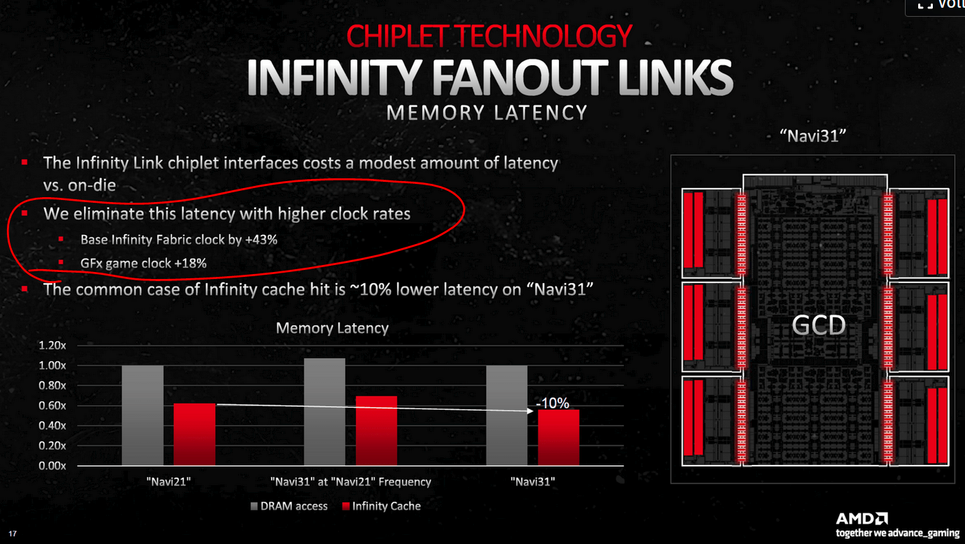

Um die Latenz im Zaun zu halten, steigert man den Takt um satte 43 Prozent bei Infinity Fabric und 18 Prozent beim Gfx. Und da der Infinity Fabric auch noch außerhalb des Chips liegt, verbraucht der auch noch mehr.
Das hätte man anders lösen müssen.
Möglichkeit 1: Man hätte nur die Speichercontroller abgetrennt, den Infinity-Cache aber im Chip gelassen, zumal man den Infinity-Cache ja schon eh bezogen auf die Recheneinheiten halbiert hat. Dann hätte man außerhalb des Chips nicht so viel Bandbreite benötigt und die Latenz wäre bei steigendem Takt deutlich gefallen, weil der Cache im Chip verlieben wäre.
Möglichkeit 2: Man hätte nur die Hälfte an Cache in die MCDs ausgelagert. Die andere Hälfte hätte man im Chip belassen, ob als L2 oder L3 sei mal AMD überlassen. Damit hätte man auch das Latenzproblem des MCD-Designs mit dem verbleibendem Cache auf dem Chip verstecken können.
Aber vielleicht kommt diese Lösung mit RDNA 5 dann im Jahr 2025. Bei RDNA 4 im Jahr 2024 soll es ja erst mal wieder monolithische Dies geben...

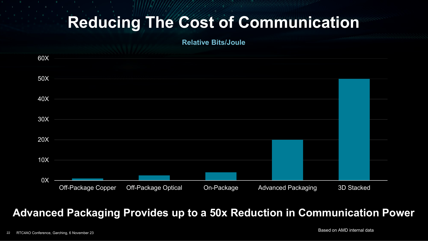

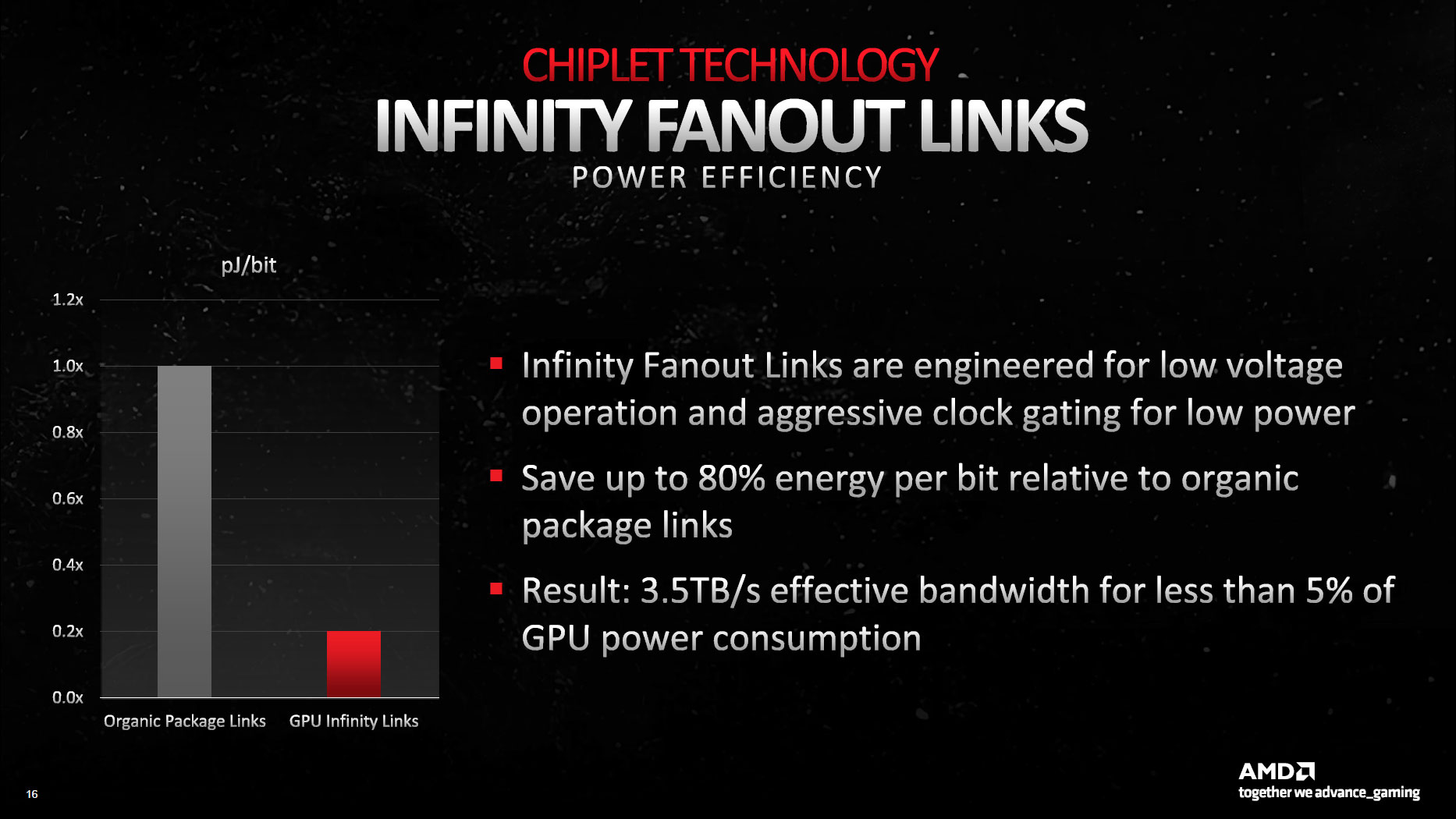

@Convert, Du suchst Dir die Folien ja ziemlich mit Bedacht aus, nicht war?
AMD gibt die Kosten der Datenübertragung über die Infinity links mit weniger als 5 % des GPU Verbrauchs an. Wieso lässt Du diese Folie 15 weg und zeigst nur Folie 17?
Und das Überschlagen mit dem für Fanout genannten Wert von 0,5 pJ/bit bestätigt, dass diese weniger als 5% des GPU Verbrauchs realistisch sind. Bezogen auf den Boardverbrauch liegen sie noch mal niedriger
  • Mit 3,5 TB/s ergeben sich 14 W
    Selbst wenn der Verbrauch an dieser Stelle im Vergleich zu RDNA 2 verdoppelt wurde, spielen die ca. 7 W keine Rolle.
  • Mit dem theoretischen Maximum von 5,3 TB/s ergäben sich 21,2 W
Der Wert in pJ/bit zum GDDR-Speicher hin ist weit höher als diese 0,5 pJ/bit. Auf dem Substrat gibt man typischer Weise 2 pJ/bit an und bei Datentransport über das Board liegt es noch 4 Mal höher.
Also wieso sollen diese ca. 14 W bei 3,5 TB/s das Problem bei Navi 31 und Navi 32 sein?
Kannst Du bitte Mal erklären,
  • warum die Navi 33 bei dem AMD deinen Vorschlag gefolgt ist, und alles monolithisch gemacht hat, so schlecht im Vergleich zu RDNA2 performt?
  • warum die iGPU in Phoenix, obwohl sie gar keinen L3-Cache hat und ebenfalls komplett monolithisch ist, im Vergleich zur iGPU in Rembrandt nur einen bescheidenden Zuwachs bringt. Obwohl sie von TSMC N6 auf TSMC N4P wechselt?

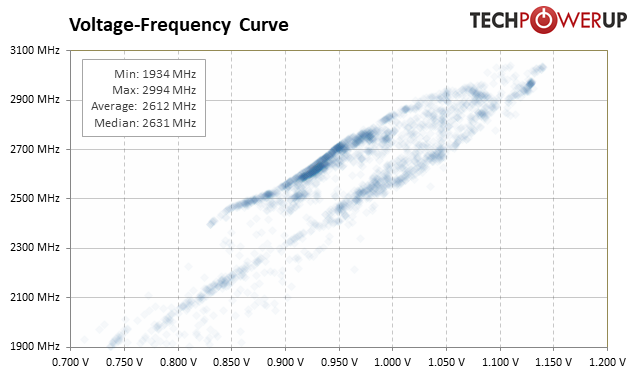

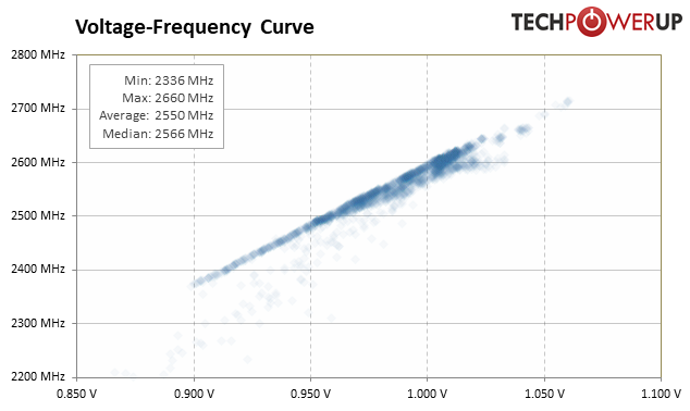

AMD hat die Taktdomains getrennt und taktet das Front End höher als die eigentlichen Shader.

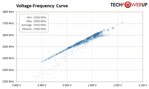

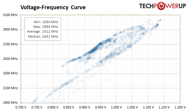

Die 7900XTX zeigt ein absolut wildes Taktverhalten.
Das sieht man sehr schön bei dem Plots die TPU beim Grafikkartentests veröffentlich.
AMD Radeon RX 7900 XTX Review - Disrupting the GeForce RTX 4080​
https://www.techpowerup.com/review/amd-radeon-rx-7900-xtx/38.html
ASRock Radeon RX 7800 XT Phantom Gaming Review​
https://www.techpowerup.com/review/asrock-radeon-rx-7800-xt-phantom/39.html
Bei der 7900 XTX erkenne ich 2 Kurvenverläufe mit sehr viel Streuung außen herum.
D.h. bei einigen Lasten erreicht Navi 31 2500 GHz mit ca. 0,87 V bei anderen sind ca. 0,97 V notwendig.
Bei der RX 7800XT hat AMD das Frequenzverhalten deutlich gezähmt und nun eine Gerade mit einer Streuung unterhalb der Gerade. Aber diese Gerade liegt ungüstiger als viele Punkte der 7900 XTX, also hat AMD nichts repariert, sondern nur beruhigt.
Das alles hat dazu geführt dass die allgemeine Ansicht ist, dass RDNA 3 zu viel Spannung benötigt um höhere Frequenzen zu erreichen. Also wenn man die Plots oben betrachtet, dass die Frequenz/Spannungskurve zu flach ist.
Wenn man den Leaks Glauben schenkt taktet RDNA 3.5 erheblich höher.
Weil Folie 17 zeigt, dass nicht nur der Infinity Fanout im Takt gesteigert wurde, sondern auch der Chiptakt um 18 Prozent um die Latenzen gleich zu halten. Im Klartext bedeutet das: Man macht die Recheneinheiten Dual-Issue, man steigert den Takt um 18 Prozent mit entsprechend höherem Stromverbrauch, doch sobald man Latenzmäßig in der Performance eingeschränkt ist, landet man wieder bei der Navi 21-Limittierung, weil die Latenz trotz höherem Takt nur ausgeglichen, nicht aber reduziert worden ist. Es macht die Effizienz eben kaputt, wenn Recheneiheiten im Leerlauflauf auf Höchsttaktraten laufen, weil diese auf Daten warten. Und ja, zusätzlich kommen noch die von dir ausgerechneten Extra-Watt dazu, durch den Mehrverbrauch, dass die Links durch Fanout, statt durch den Chip laufen. Aber ja, mein Punkt war nicht, dass Fanout Links so viel verbrauchen, sondern dass die Latenz schlechter ausfällt und man die Latenz eben z.B. durch mehr Cache auf dem Chip hätte ausgleichen müssen, statt mit mehr Takt, deswegen spielt die Folie 15 keine große Rolle für meine Argumentation.

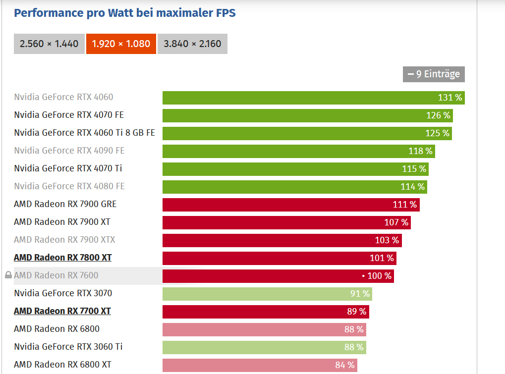

Gerade bei den 7000er Karten muss man ja auch sagen, dass die häufig ihre TDP komplett ausreizen und damit am Limit agieren. Jetzt schon erkauft man sich die letzten 10% Leistung mit enorm mehr Strom. Wahrscheinlich hätte man noch mal 100 Watt drauf packen müssen um 7-8% mehr Leistung über den Takt rauszubekommen.
Dagegen bei Nvidia das komplette Gegenteil. Sowohl bei der 4080 als auch 4090 wird die TDP quasi fast nie erreicht. Die Frage ist wie viel davon auf das Herstellungs-Verfahren und wie viel auf das Design zurück zu führen ist.

Convert schrieb:
Effizenzsteigerung des 5nm-Prozesses bei Navi 32/Navi31 verpufft durch die negativen Effekte des MCD-Designs.
Schon erstaunlich was so ca. 14 W alles bewirken können.
Aber wir reden hier nicht von 14 W sondern von mehreren 100 W die notwendig sind um die mehr als 3 GHz zu erreichen.
Es spielt doch gar keine Rolle was deine Argumentation ist.
Die Fanout Links verbrauchen die Leistung nicht, da sind wir also einer Meinung (Darin sind die 43 % Frequenzsteigerung enthalten).
Wenn die Fanout Links nicht so viel verbrauchen, verbraucht es die Rest-GPU. Also auch hier sind wir uns einig, dass das Problem in der Rest-GPU liegt.
Der höhere GPU-Takt würde nicht nur die Latenz verbessern, sondern auch die Performance steigern. Wie so soll den Takt steigern grundsätzlich ein Problem sein? Bei Navi 21 hat AMD die Frequenz deutlich im Vergleich zu Navi 10 angehoben, auf demselben Prozess, und in Summe hat AMD die Effizienz um 50 % gesteigert, weil der Frequenzanstieg bei Navi 21 nicht zu einem Anstieg der Power geführt hat.
Bei Navi 31 redet AMD von 30% Frequenzsteigerung bei gleicher Power im Vergleich zur Navi.
Also nicht nur 18 % wie es der Ausgleich der Latenz erfordern würde. Bei 18 % mehr Frequenz müsste sogar die Power sinken:
Die Frequenzsteigerung sollte der Hauptbeitrag zur Performancesteigerung sein. Ohne die Power hochzutreiben.
Navi 31 ist übrigens nicht die erste GPU die AMD mit Fanout macht. Die MI250X verwendet Fanout um die beiden GPU-Chiplets zu koppeln und Silizium-Brücken, um die HBM Stacks anzukoppeln.
Zur Navi 33, die Performed so "gut", dass AMD für den Vollausbau den Namen RX7600 verwendet hat, Hätten sie die XT drangehängt, wäre der Fortschritt zur 6600XT ziemlich mickrig geworden. Eine komplett neue Architektur mit massiv ausgeweitetem Cache auf L0 bis L2 Level und die Navi 33 hat denselben L3-Cache wie Navi 23. Navi 31 und Navi 32 haben weniger L3-Cache als Navi 21 bzw. Navi 22.
Kurzum Du willst doch jetzt nicht behaupten, dass AMD die Performance der Navi 33 genau so geplant hat, oder? Auf die RX6600XT sind es 9% und auf die RX6650XT sind es 1% (lt TPU relative Performance).
DerRico schrieb:
Unterm Strich sind die Karten eigentlich gut im Vergleich zur Vorgängergeneration - NV hat einfach nur richtig stark abgeliefert, muss man halt auch anerkennen
Mit Nvidia gebe ich Dir vor allem bei den großen Dies recht.
Bei AMD bin ich anderer Meinung. AMD hatte 50 % Effizienzsteigerung angekündigt. Und die kamen eben nicht im Mittel sondern nur ganz vereinzelt als Ausreißer an.
Außerdem gab es im Vorfeld einiges an Interviews mit Sam Naffziger, der hat wiederholt gesagt, dass nicht die Frequenz das Problem ist, sondern das Steigern der Spannung um eine hohe Frequenz zu erreichen, das Problem ist.
