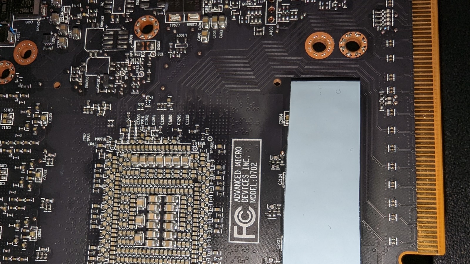

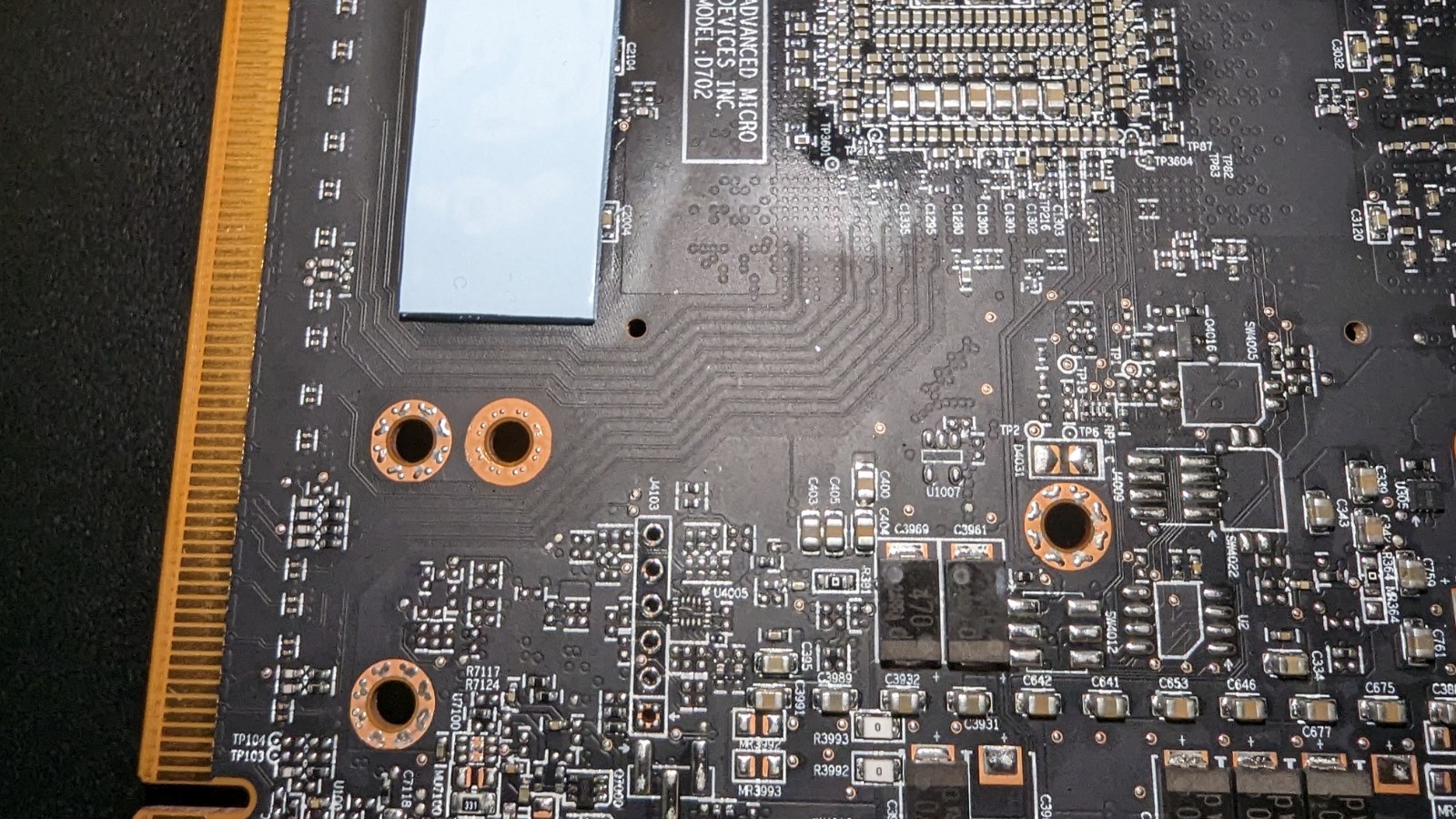

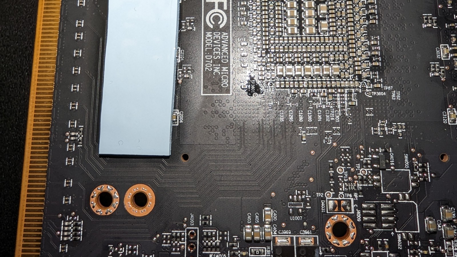

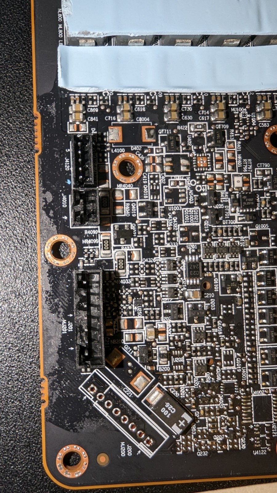

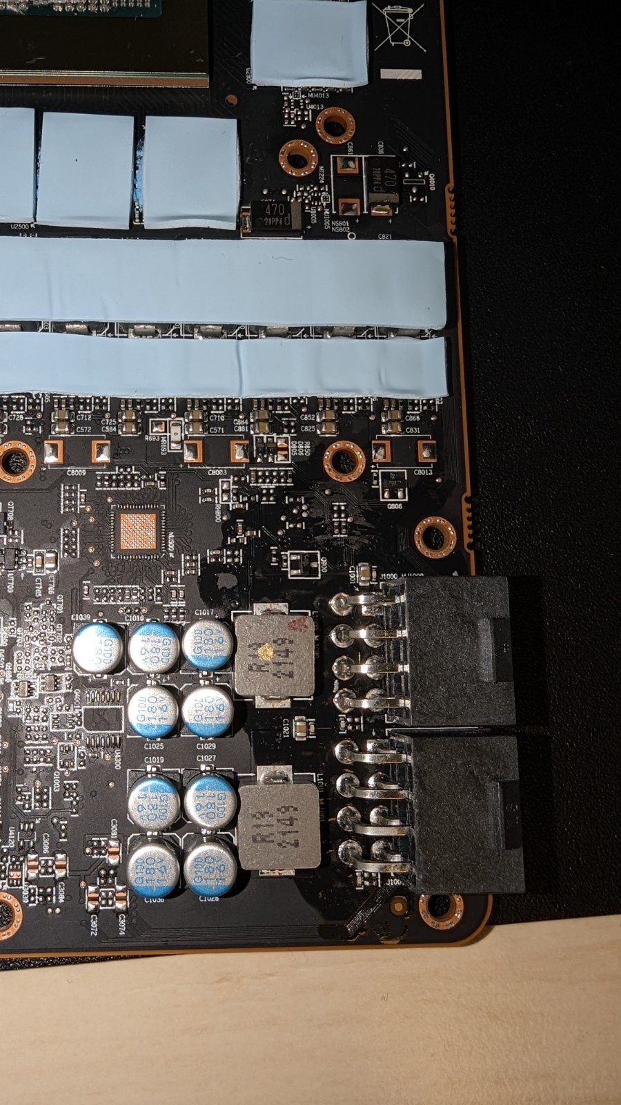

Habe die Karte freigelegt und auf sichtbare Schäden geprüft. Erkennbar sind glänzende Stellen an der Unterseite des Chips und an den Netzsteckern. Ich kann leider nicht sagen ob diese bereits vorher dort waren oder nicht.
Wirkt für mich fast wie eine Lackschicht. Siehe Bilder.
Erkennt jemand vielleicht etwas was untypisch ist?
Wer Repariert so etwas falls möglich? (War etwas zu teuer um es einfach in die Tonne zukloppen)
Um Netzteil und Board auszuschließen wurden bereits Ersatzmodelle getestet.

Hey, das Öl auf dem PCB kannst du reinigen, sollte aber keine Kurzschlüsse verursachen. Haben die Pads auf dem RAM überhaupt kontakt? Die sehen zumindest auf den Bilder recht unberührt aus.
Reaktionen: chr1zZo
Hast du ein anderes NT zum Testen?
Schon mal beruhigend.
Die Pads wurden laut Anleitung platziert.
Möglich wäre das sie beim Auflegen verrutscht sind.

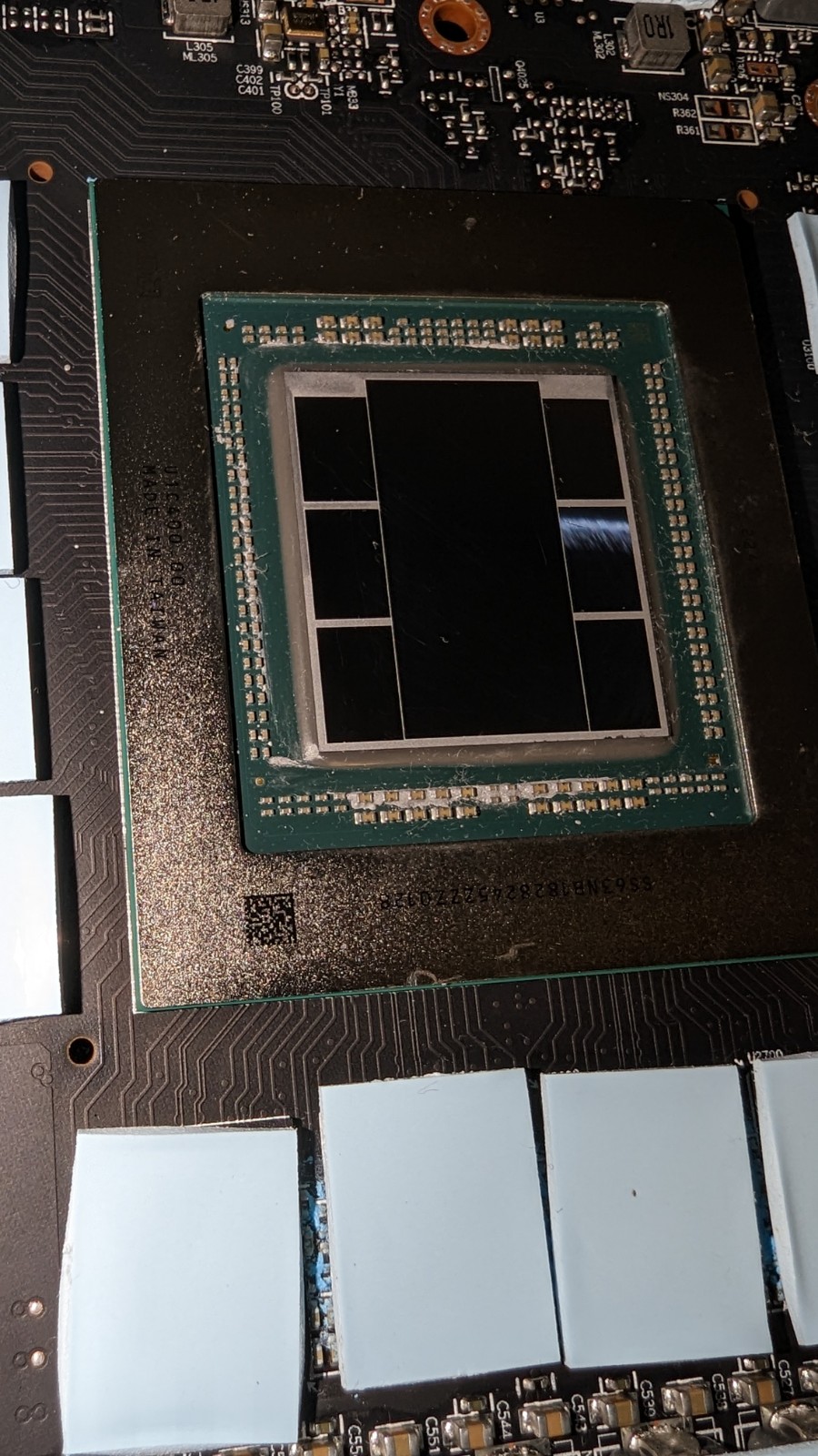

Ich sage das die Ram nicht gekühlt wurden, die Wärmeleitpads sehen aus wie neu. Wurde jemals die Temperatur der Karte überprüft ? Hotspot ?
Reaktionen: Ginmarr
Hotspot war zwischen 55-60 Grad
Zu den RAM temps kann ich nichts sagen.
Die Pads sind zu 100% nach Anleitung montiert worden.
Auf den Bilder ist die Rückseite zu sehen die an der Backplate bzw. Kühlkörper war. Dementsprechend glatt.
Wenn die RAM durch sind ist die Karte dann reparabel?

Sind die verwendeten Wärmeleitpads denn die originalen der Karte oder hast du neue benutzt? Bei neuen kann es natürlich sein, dass sie zu dünn sind und deshalb keinen Kontakt zum Kühler haben.
Es sind die originalen von EBK .
