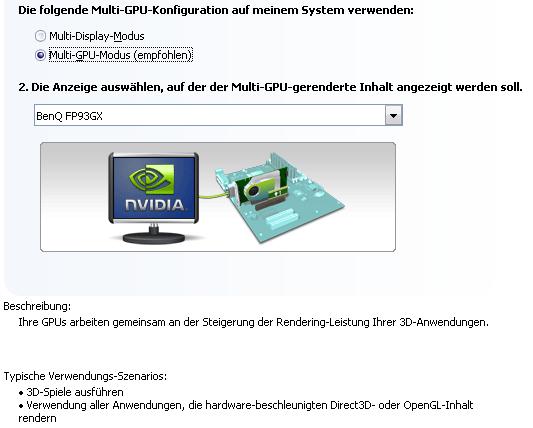

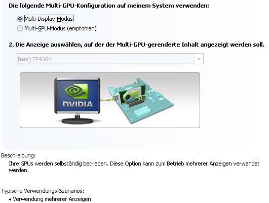

Nur verwundert mich eins. Ich habe die beiden Auswahlmöglichkeiten als Screenshot in den Anhang gehängt.
Nur beim ersten habe ich die Möglichkeit, beide Bildschirme zu nutzen und die GPUs werden selbstständig betrieben.
Bei der 2. geht halt nur ein Monitor und die GPUs arbeiten gemeinsam um die Performance zu steigern.
Also muss ich mich entscheiden, zwischen 2 Monitoren und weniger Leistung, und einem mit max. Leistung. Oder habe ich bei der ersten Einstellung doch keine Verschlechterung der Grafikleistung?
MfG Campino

Doch, das ist leider der große Pferdefuß bei SLI, Dual-DVI kann man dabei einfach vergessen. Möchtest Du beide Monitore nutzen, kannst Du nur eine Einheit der Karte verwenden, wodurch Du nur die Performance einer einzelnen 7900GT zur Verfügung hast.
Hallo, kann man die Option online (ohne Neustart) umstellen? Arbeite zur Zeit mit einer 7600GT. Da würde im Windowsmodus eine einzelne 7900er schon schneller sein und wenn ich spielen will stell ich einfach auf einen Monitor um?
