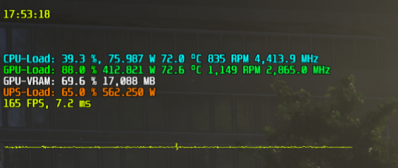

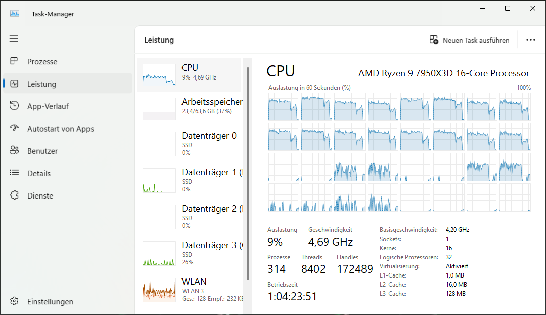

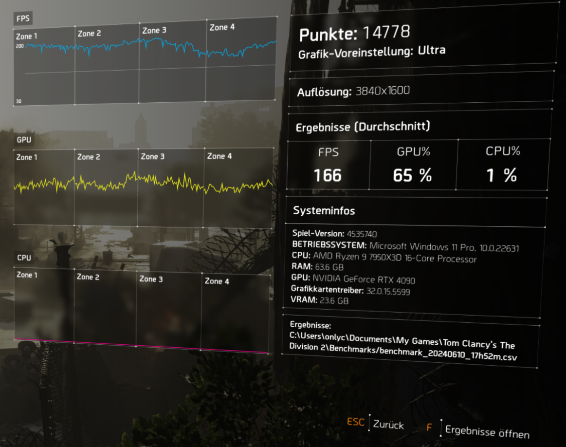

Ich hab ja einen 7950X3D, ein Asrock-Board und "The Division 2" und trotzem weiß ich nicht, welche Problemstellung hier zu untersuchen wäre.
Was genau ist jetzt so schlimm daran, dass The Division alle Kerne/mehr nutzen kann? Das tut davon ab AC:Valhalla auch/besser.
Was genau sollte AMD daran lösen, wenn der Anwedungsentwickler entscheidet, lieber mehr Kerne/Threads zu allokieren als sich um deren unterschiedlich großen Caches zu scheren?
Die Hypothese ist, dass ein 78003XD in The Division 2 besser performat als ein 7950X3D, weil durch die Nutzung/den Mix der Nicht-3D-Kerne bei letzterem ein Leistungsnachteil entsteht? Ist das die Frage?
Überwiegend scheint es da zu laufen wo es soll:
So eben spielbar scheint es mir auch:
