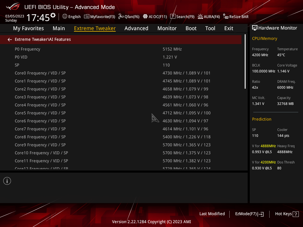

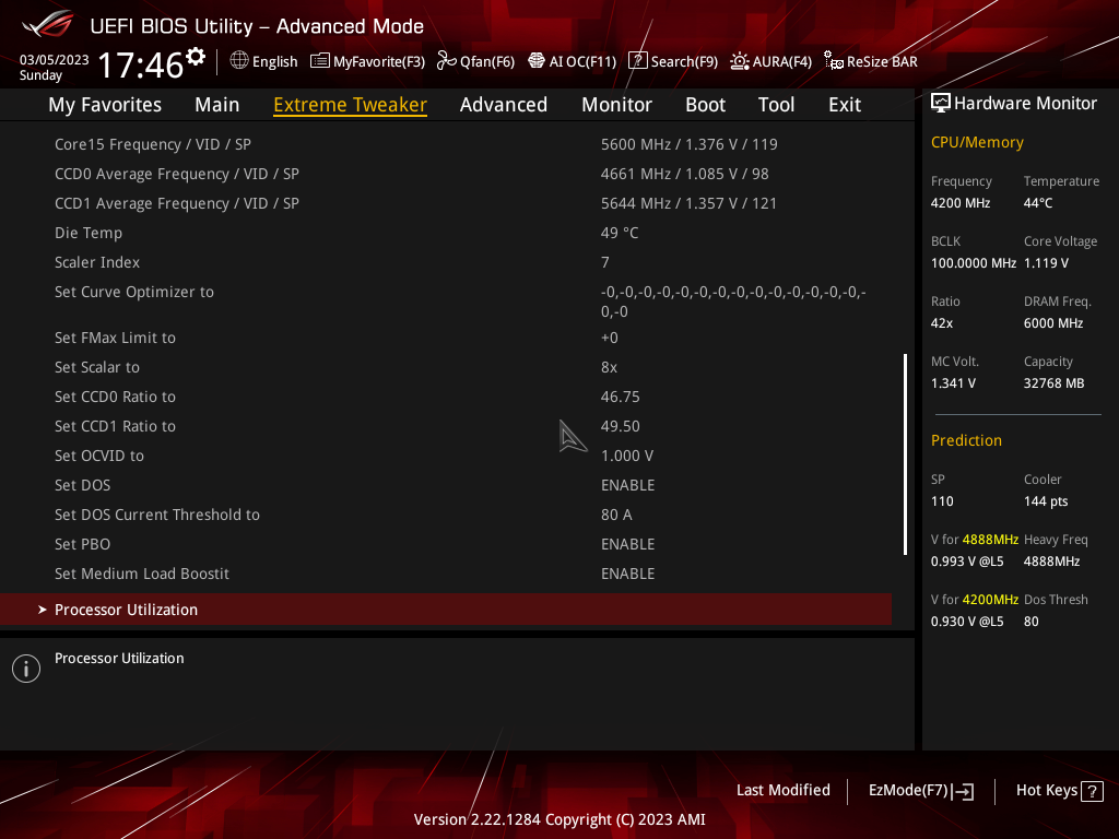

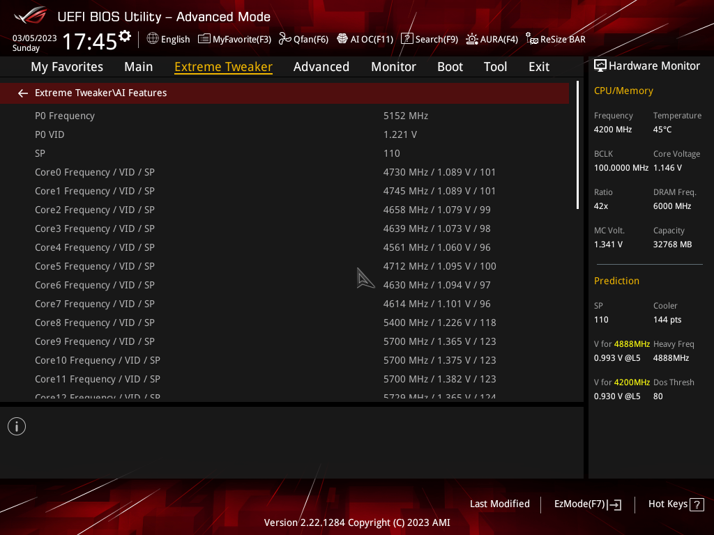

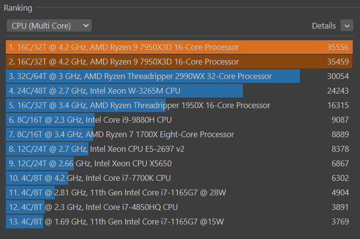

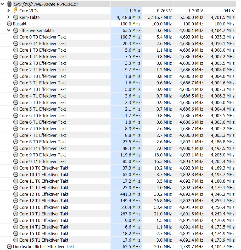

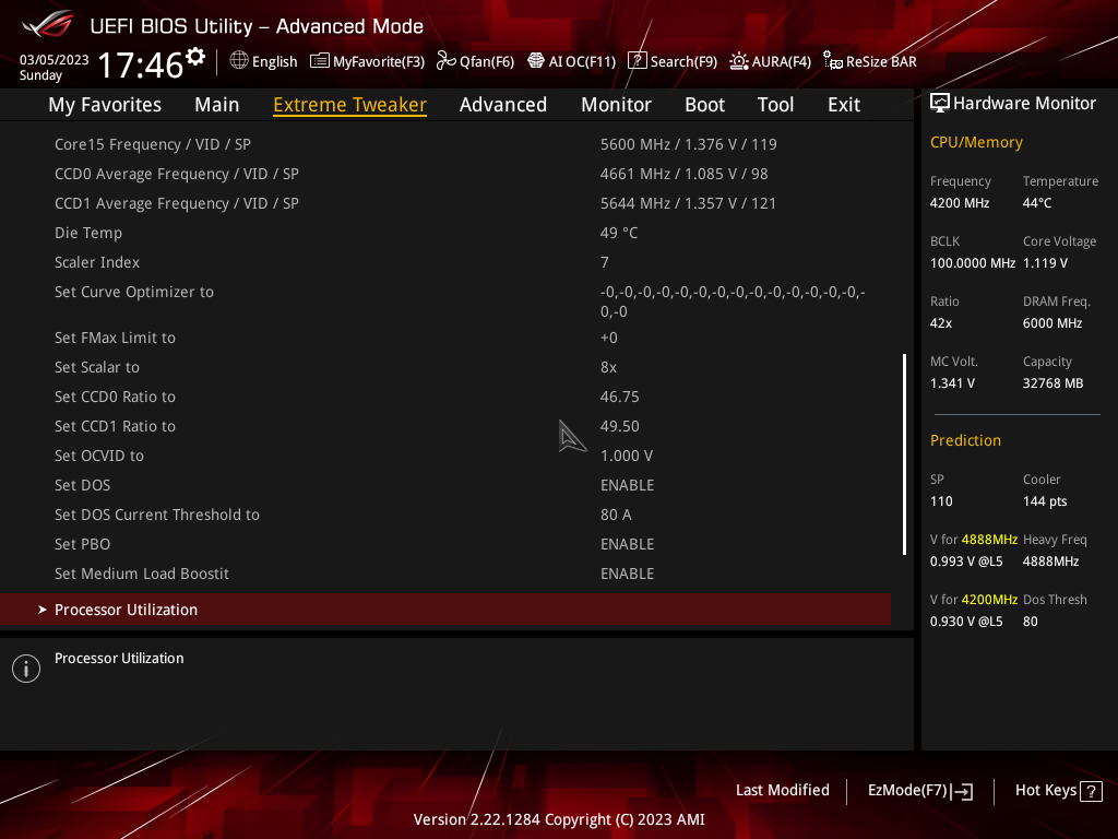

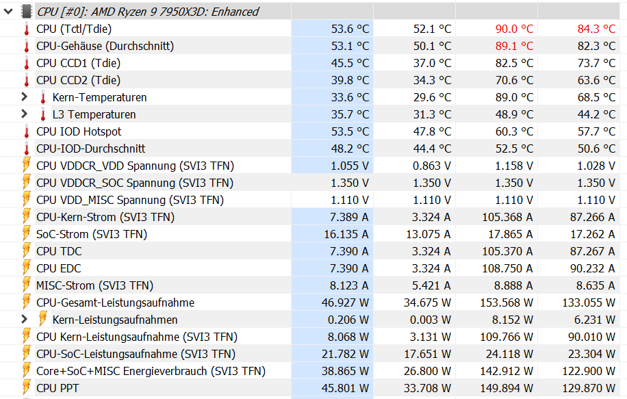

Anbei 2 Screenshots aus dem BIOS mit den gewünschten Inhalten. Unsere beiden CPUs geben sich nichts!
Neben EXPO (2 x 16 GB 6000 Mhz CL 30 ) läuft bei mir alles Stock.
Board ist ein X670E Hero

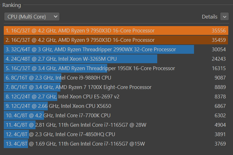

Ich würde diesem Kunstwert nicht sonderlich viel vertrauen. Verlasse mich da doch lieber auf Zahlen von denen ich weis wo sie herkommen. Deshalb zusätzlich auch noch das Ergebnis eines 10 Min Throttle-Test aus CB R23 mit zugehörigen Taktraten und Leistungsdaten aus HW-Info.

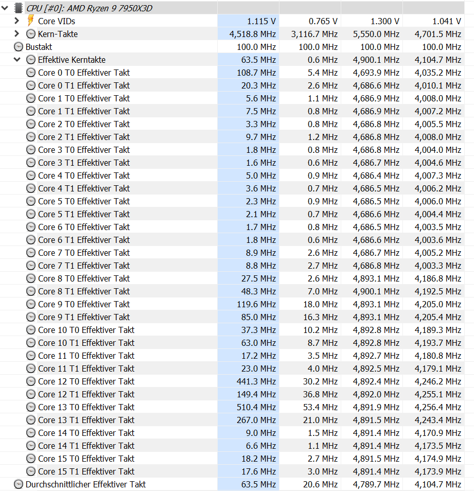

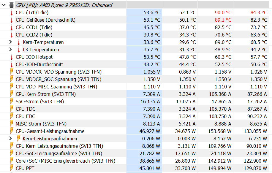

Da die Durchschnittswerte durch die Art und weise wie CB läuft leicht verfälscht sind hier noch die von mir abgelesenen durchschnittlichen Taktraten:
CCD1 (mit 3DV-Cache): 4633 MHz
CCD2 (ohne 3DV-Cache): 4820 MHz
Ich hoffe du kannst mit den Daten was anfangen.
Grüße
Reaktionen: thuering, moehrensteiner und Dome87
