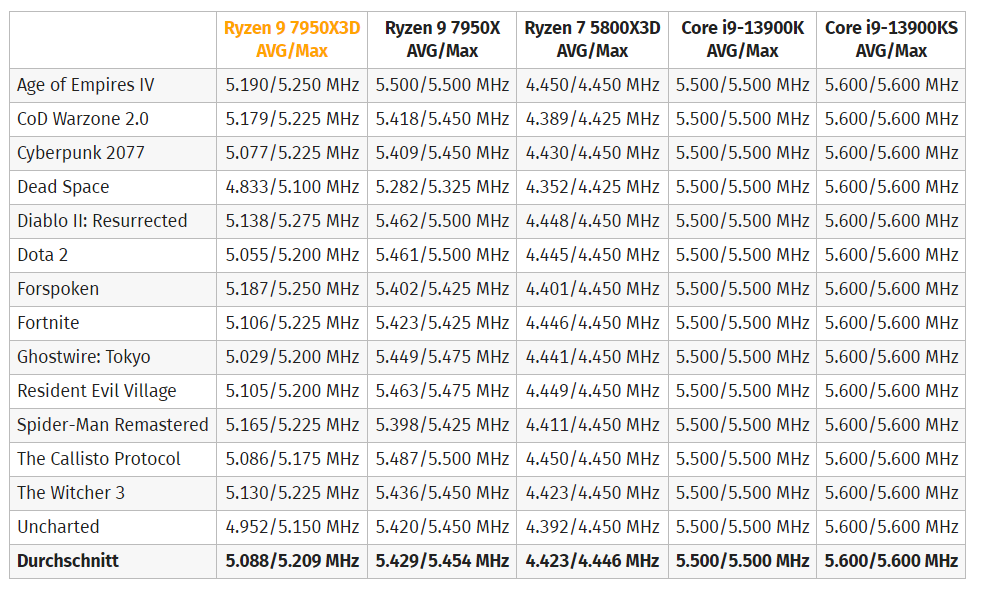

An und für sich halte ich deine angegeben 5,2-5,7 GHz in Games aber eh für zu hoch.
Schau mal im CB test https://www.computerbase.de/artikel/prozessoren/amd-ryzen-9-7950x3d-test.83096/
Wobei die von dir erreichten 4,5-5GHz dann auch wieder zu wenig sind.

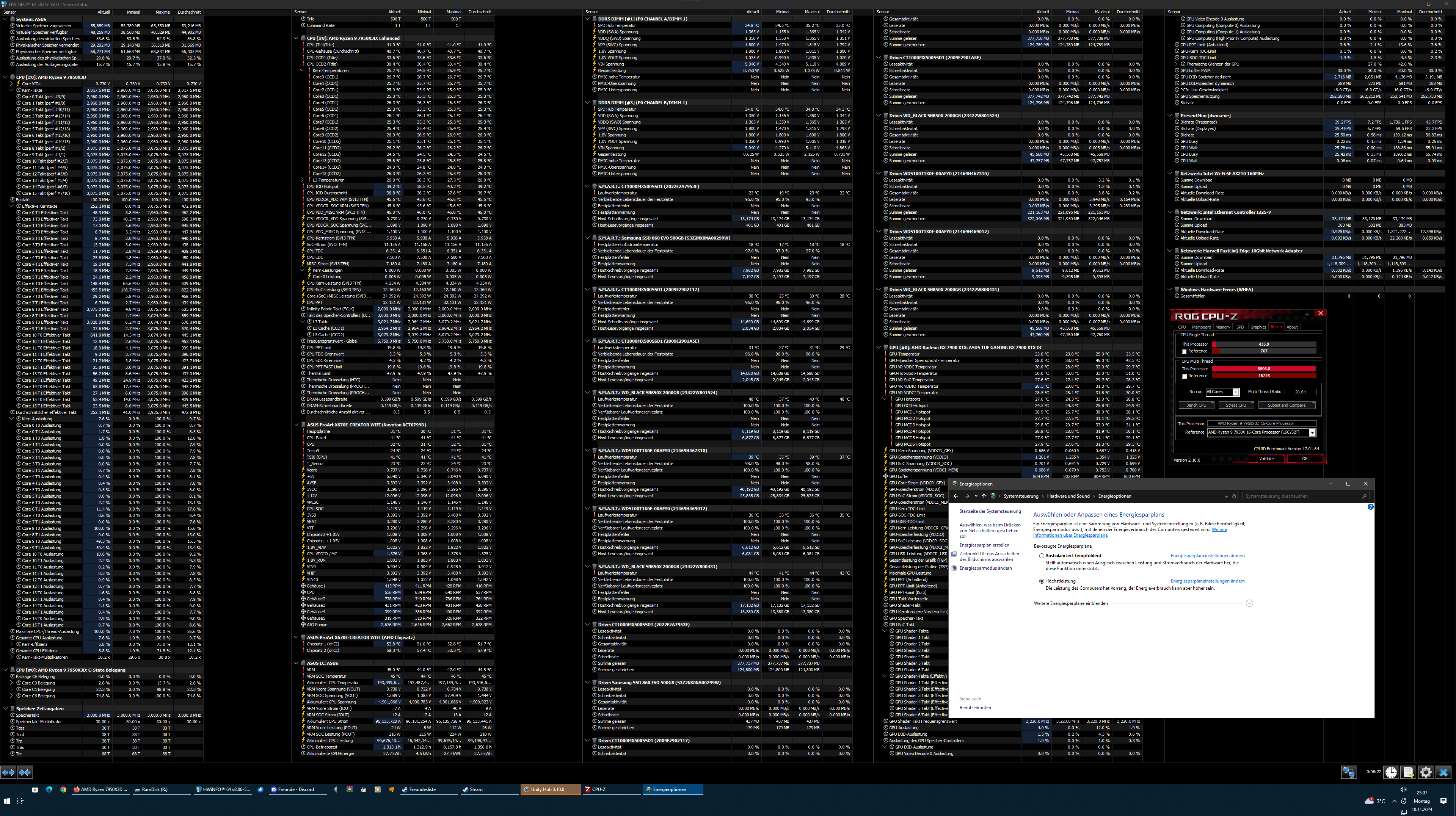

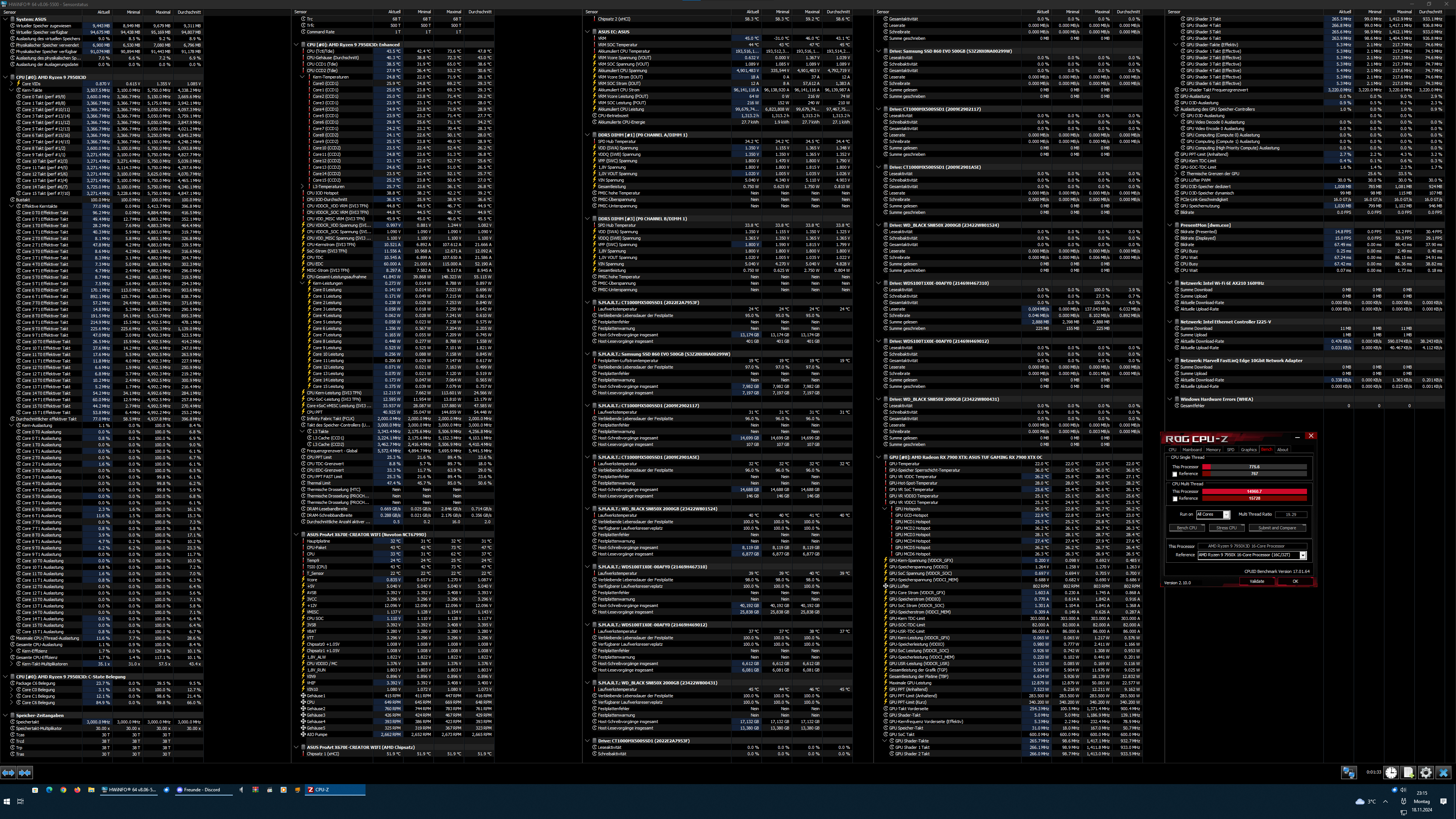

Aktuell hab ich wieder den Bug, der Prozessor bleibt durchgehend bei um die 3Ghz, selbst die temperaturen bleiben regelrecht unverändert kalt, und selbst im CPU-Z Bench geht der nicht hoch, sieht man auch an den ergebnissen, irgendwas bekommt nen schluckauf, werde die Kiste jetzt neustarten und dann ist wieder alles normal.
Die kiste fühlt sich auch leicht "zäh" an beim bedienen
Nach dem neustart sieht es jetzt so aus
