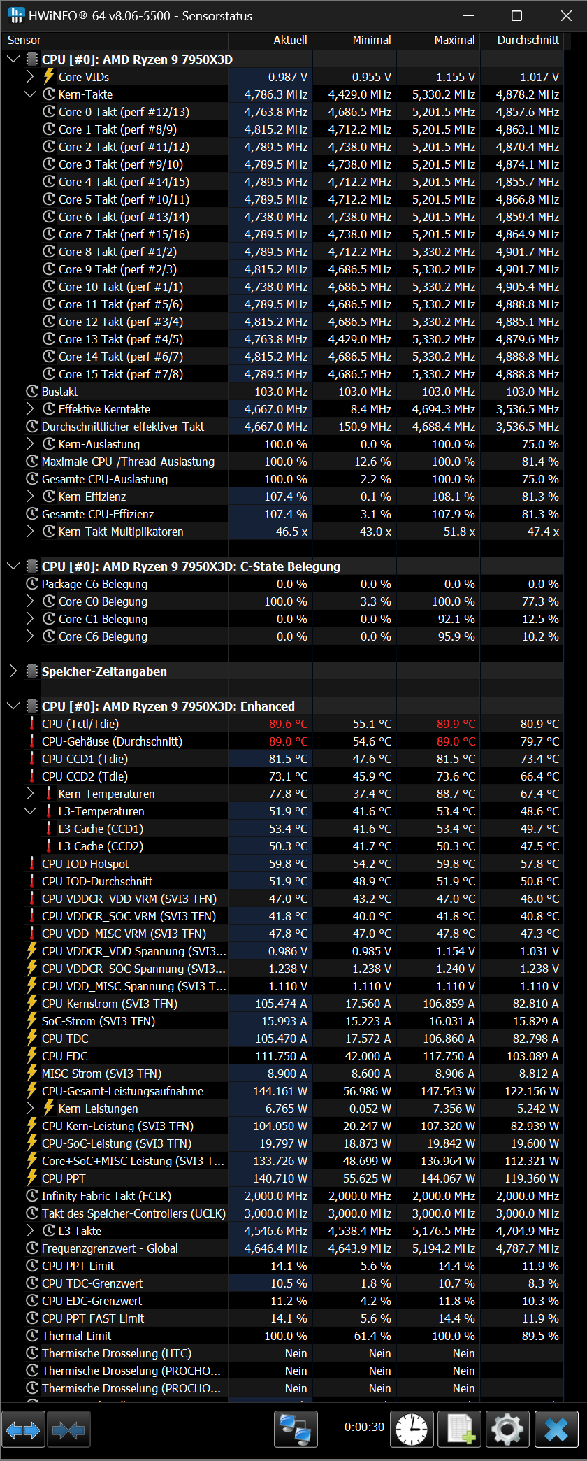

HWinfo Screenshot bei Last?

Liegst im Thermal Limit.
4te Zeile von unten in HWinfo

Naja, ~145 Watt. Computerbase hat bis ~135W geschafft und damit um die 82°C. Du bist im Temperaturlimit. Vorisichtiges Undervolten könnte helfen: weniger Energieverbrauch, kein thermisches Limit, mehr takt.
Das OC Profil tut wahrscheinlich eher das Gegenteil und ist damit kontraproduktiv.
