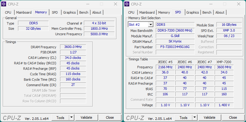

So sollte es aussehen:

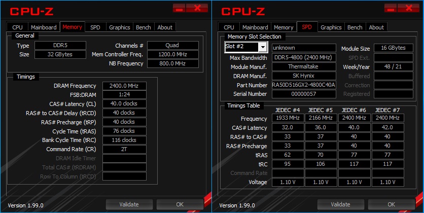

alte Version:

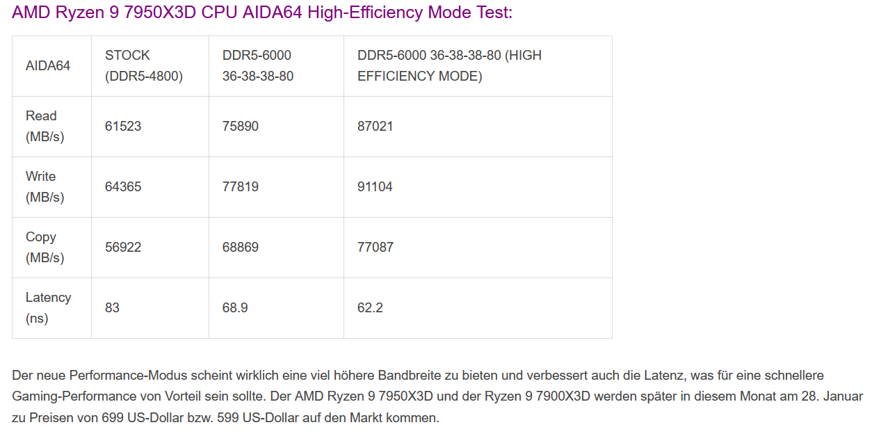

Aida-Werte mit einem Ryzen 9 7950X3D und DDR5-6000 RAM von Igor:

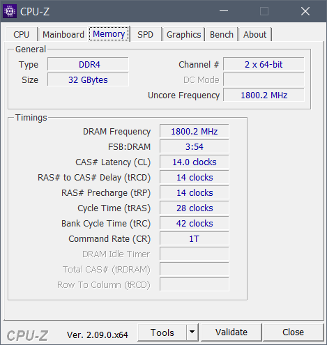

Bei DDR-4 steht jetzt mittlerweile auch 2x 64bit für Dual-Channel Betrieb. Früher stand richtig "Single/Dual" da.

Hello, es liegt tatsächlich an "Dir", deine version ist von 2023, habe mir diese jetzt mal gezogen, da steht dann 4x 32 bit. In der Aktuellen version 2.10 steht dann nur noch 2x da

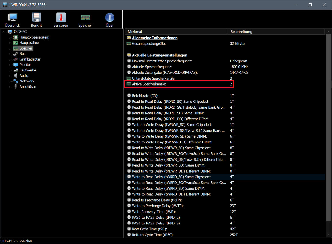

Hast du denn mal mit HWInfo geguckt, ob bei dir die "Aktive Speicherkanäle" auf 2 stehen?
@qiller Ja, bei HW info steht 2 aktiv. Es ist tatsächlich entscheidend, welche version man hat. Das ist echt verwirrend ^^
