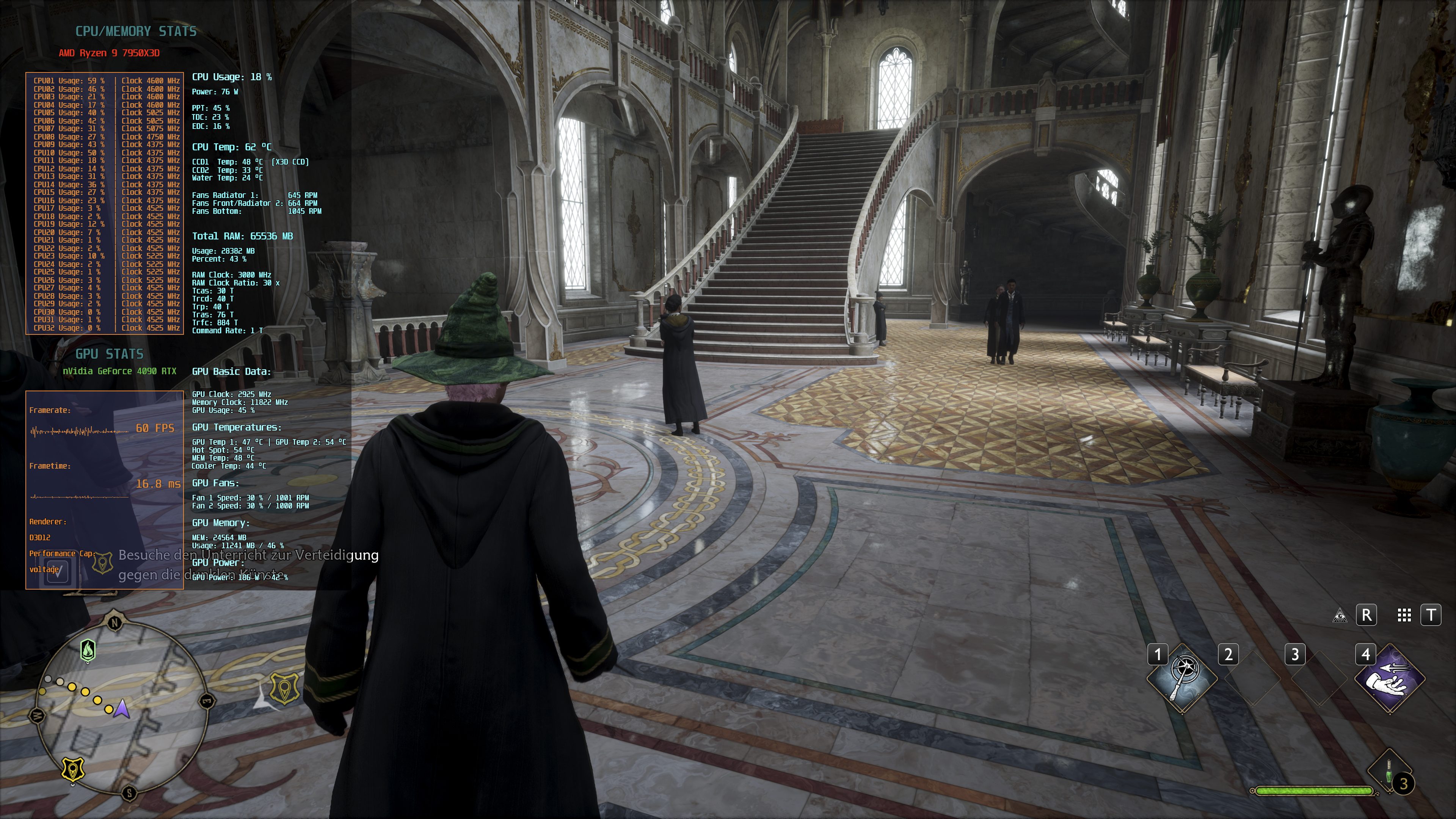

Das ist Hogwarts Legacy, es erscheint in der Game Bar, die meiste Last ist auf dem ersten CCD aber - es ist auch mehr Last auf dem 2ten CCD als pure Hintergrundstrahlung.
Ist es nun korrekt erkannt oder nicht?

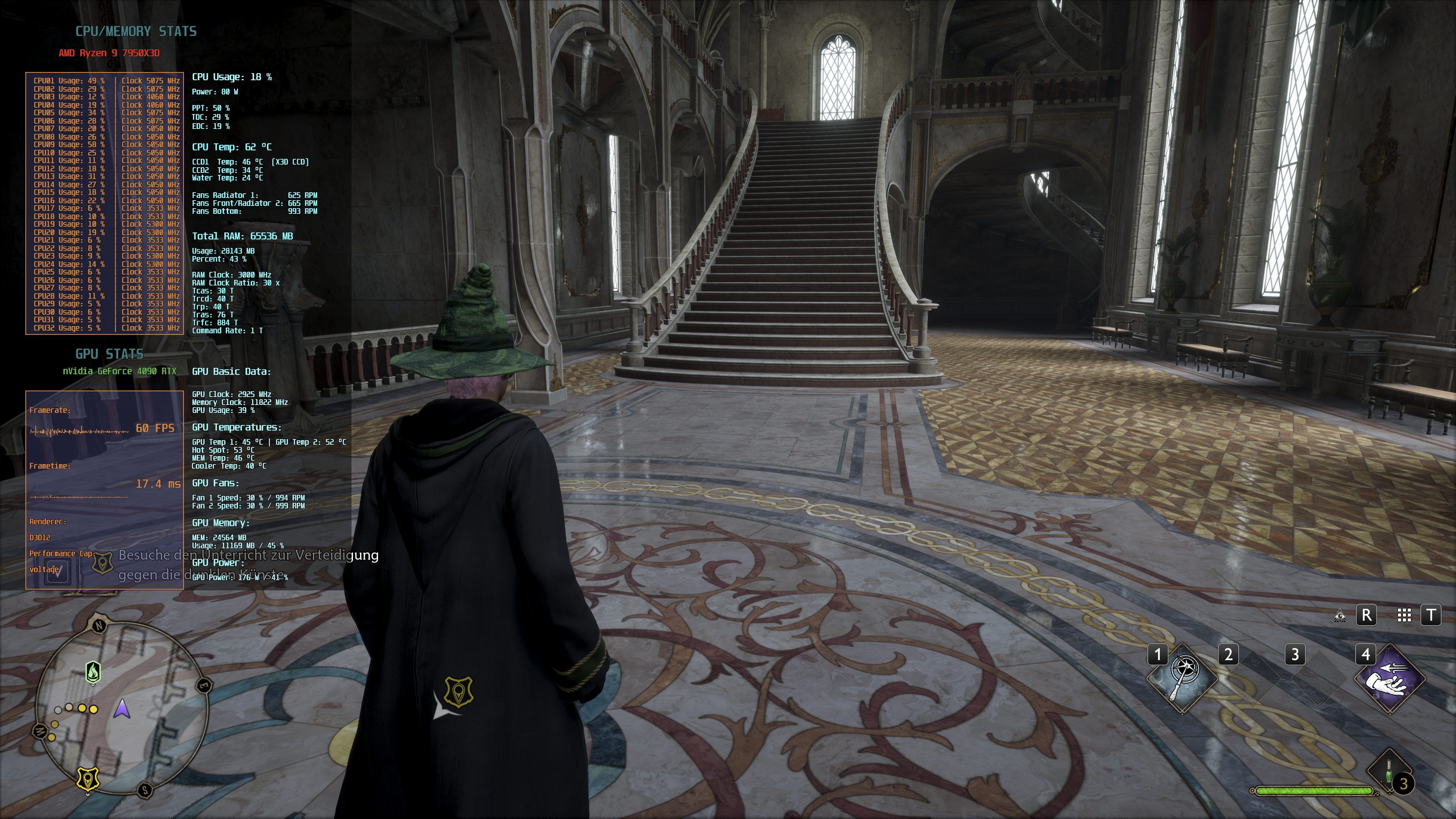

Es ist auf dem 2ten CCD deutlich "Leiser" wenn ich mein PowerShell Script gestarte habe.

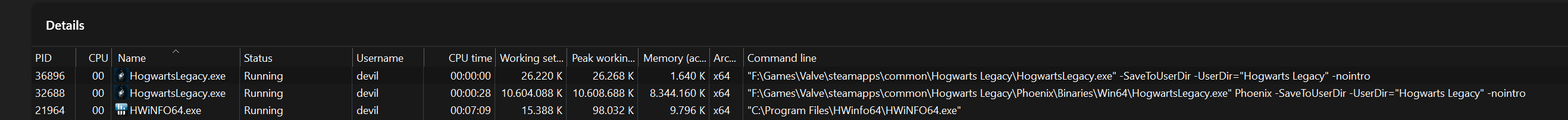

Nur hat Hogwarts Legacy 2 Prozesse, eventuell soll es auf dem anderen CCD laufen?

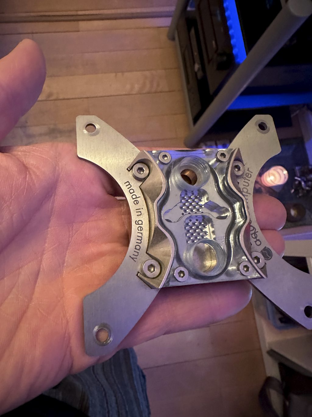

MoRa hatte ich auch mal an einem CM Stacker mit einer Bloomfield CPU und einem Aquacomputer Kühler:
War schon krasses Ding :). Ich hab alle je benutzten Wasserkühler in meiner Austellung.
