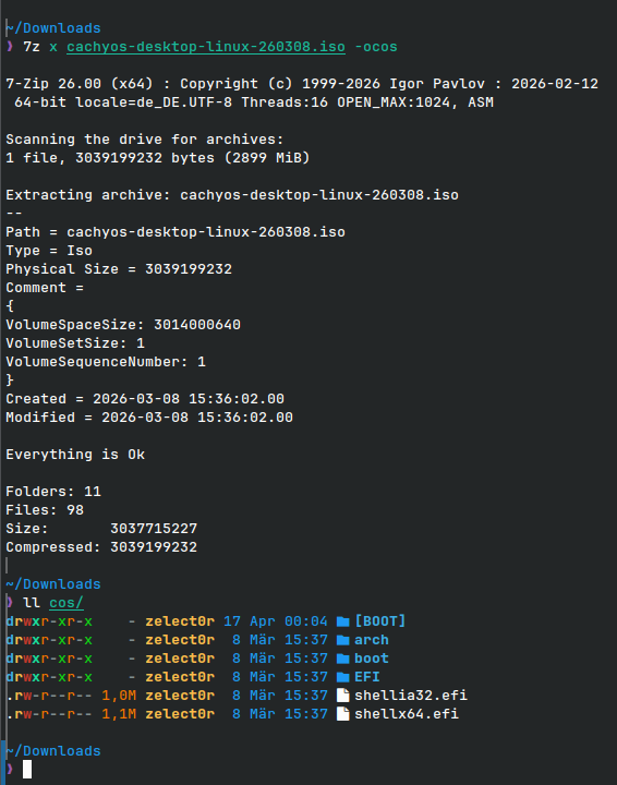

Code:
7z x name_der.iso -ofolder_path
Wichtig, zwischen dem -o und dem Ordner in den du entpacken möchtest, kein Leerzeichen setzen.
