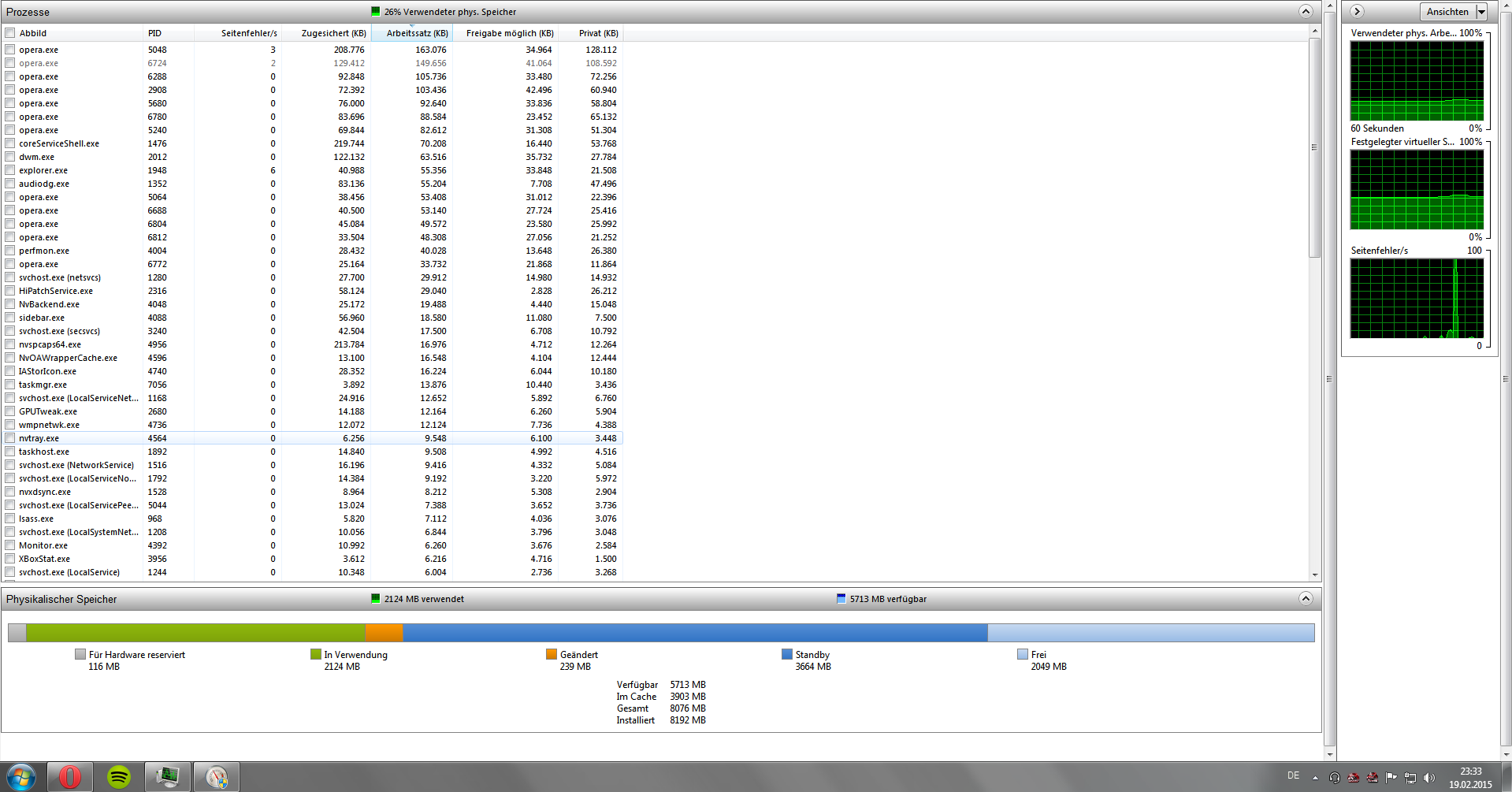

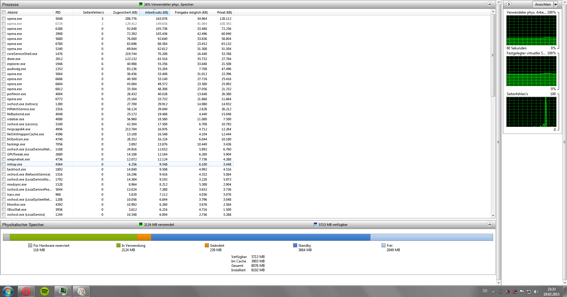

Lege mal ein Bild in den Anhang..
vielleicht seht ihr etwas
"Im leerlauf"
Wenn du nicht weißt, wie du sie ausschaltest, wirst du das vermutlich auch nicht getan haben. :) Ansonsten sieht die Speicherbelegung für mich normal aus. Mods für Arma III sind auch nicht installiert? Passiert das auch in anderen Spielen?

Dieser Zacken bei "Seitenfehler" rechts finde ich seltsam. Ist das der Moment des Absturzes?
Ich weiß nicht genau, was ein "Seitenfehler" ist, ich glaube, das System will etwas Laden, findet es aber nicht (mehr) im Cache und muß wieder auf die HDD. Vermutlich ist der Zacken auch nur was vom Browser.
Wenn Arma aber tatsächlich an der Stelle abstürzt, blockiert das Betriebssystem an der Stelle vlt. zu lange und Arma bekommt ein Timeout.
Vlt. ein Lesefehler auf der HDD (falls eine HDD im Spiel ist).
Ein Seitenfehler bedeutet: Page (also ein bestimmte Menge an Information, üblicherweise 4K) nicht im RAM, holen von Platte/Auslagerungsdatei.
damit hängt es nicht zusammen. Ja die anwendung ist selbst nur auf 32bit begrenzt aber der cache ist es net
