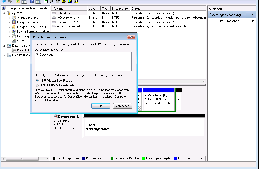

Gerade von der Arbeit gekommen, NAS angemacht.. Partition wieder verschwunden...

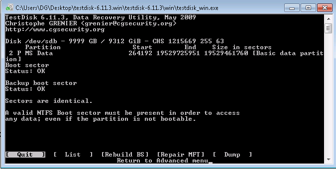

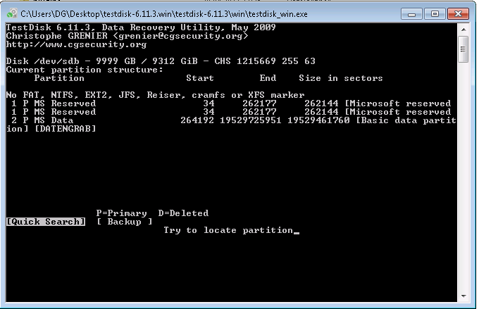

nun erstmal TestDisk gestartet und der findet die Partition sofort.. das Tool sagt mir auch das Boot und BackupBootSektor Okay sind.. was kann das für ein Fehler sein?
Ich hab nun das Glück, dass ich sofort noch alles als Backup da habe.. aber wie kommt dieser Fehler zustande? ich versteh es nicht..

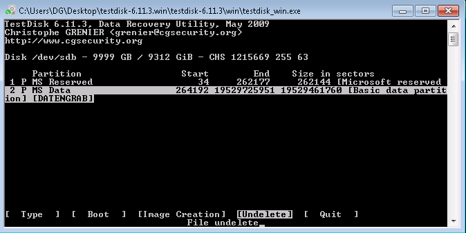

Eigenbau, 6 x 2 TB Samsung, mit Windows 7 64 bit und Perc 5i Hardwareraidcontroller in Gigabit eingebunden, lief seit einem Jahr problemlos und wird in der regel nur an und aus gemacht...
Anbei ein paar Bilder..

Die Daten werden allesamt über TestDisk angezeigt.. genauso wie es bei Rstudio auch schon war.
