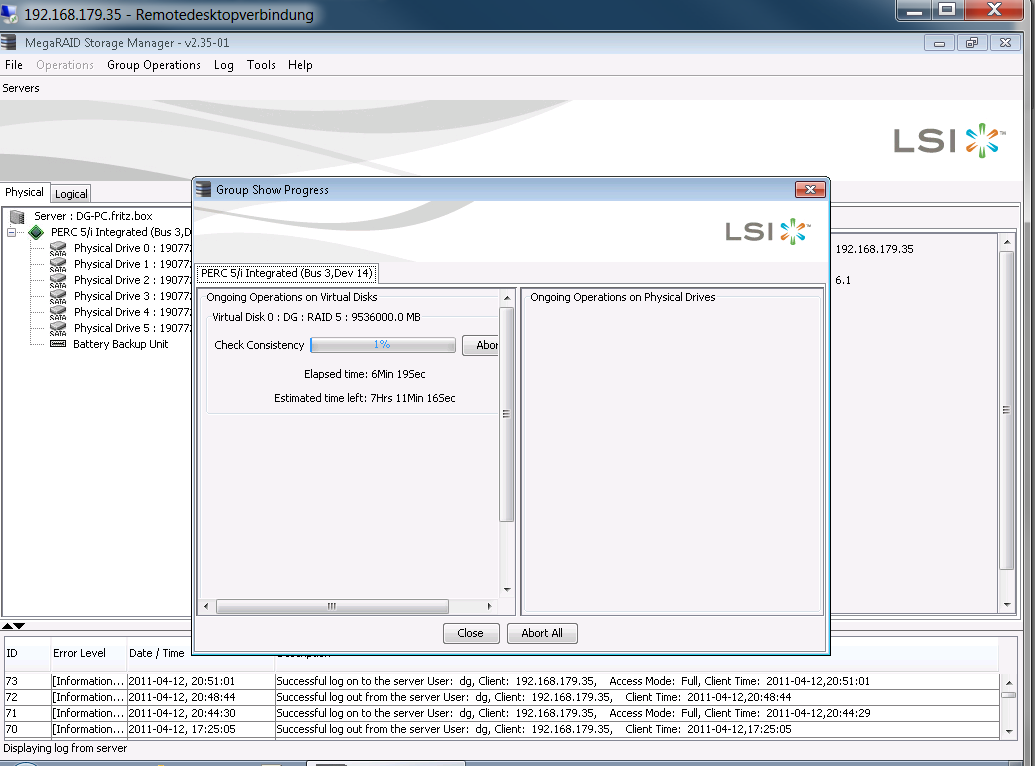

hardwaretechnisch scheint es keine probleme zugeben... läuft gut durch..
auch wenn es dem Perc in dem Lian Li Q08B etwas eng werden düfte :-D.. ist guter durchzug..
Ok es ist schonmal gut das dem Array an sich nichts zu fehlen scheint. Da ist vermutlich einfach das Dateisystem hopps gegangen.
Ich würde trotzdem den Consistency Check nicht laufen lassen weil ich nicht weis wie und ob der evtl. Fehler nicht verschlimmbessert.

der check lässt sich nicht aufhalten.. wird in windows angestoßen und läuft auf controllerebene weiter.. ist auch nicht tragisch, solang keine platte was weg hat... da er nichts schreibt.

Mit dem Raid-Verbund scheint soweit alles in Ordnung zu sein. Auch der Konsistenz-Check hat nichts ergeben. Das Überwachungstool nennt diesen Status "Optimal".
