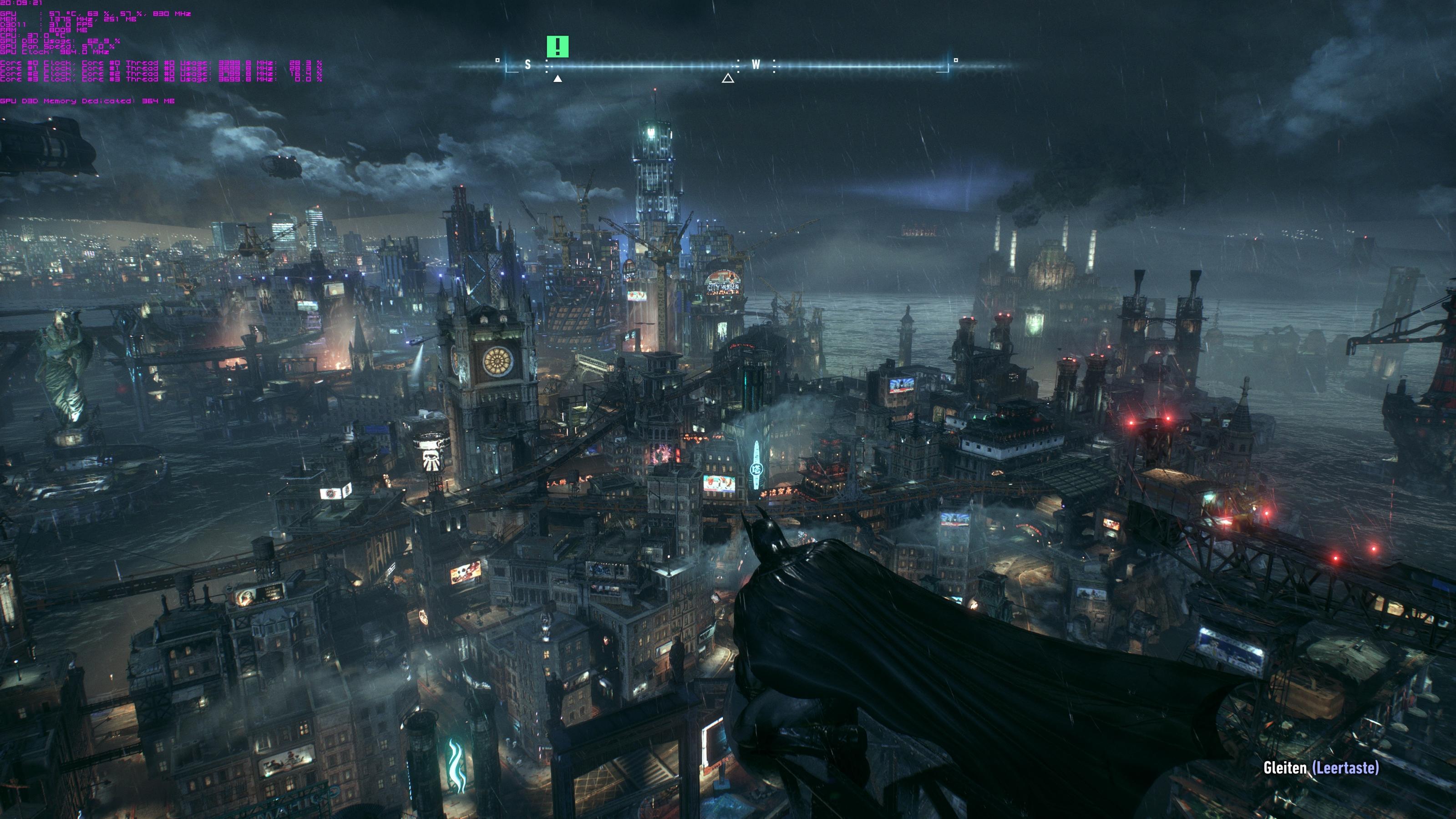

mache btte genau das wie hier beschrieben https://www.computerbase.de/forum/t...en-ein-framedrops-lags.1367247/#post-15947165
poste dann ingame screens.
mit cpu auslastung und taktraten anzeigen lassen. temps usw.
sollt dann so aussehen.

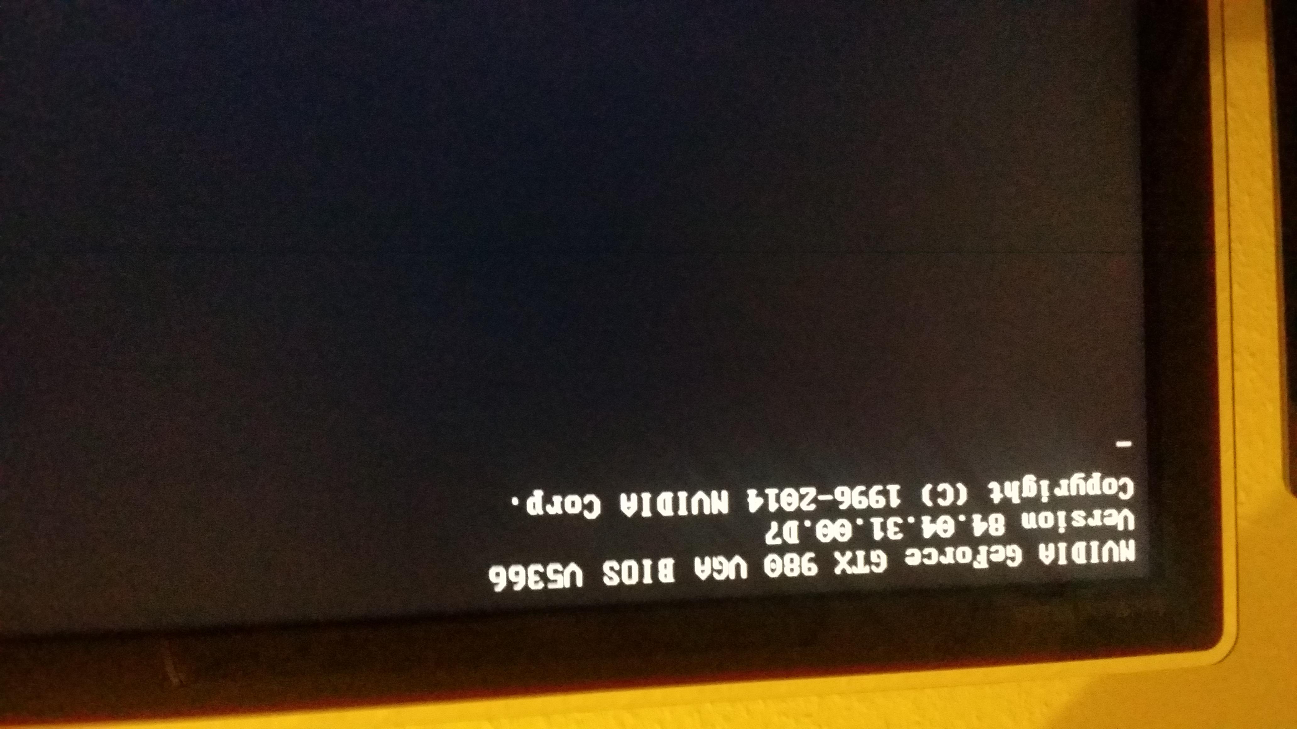

Achja und seid dem Test, erscheint vor meinem Gygabite Bild, ein Dreizeiler mit Nvidia VGA Bios. Wie kann ich das deaktivieren. Fastboot geht dadurch nicht mehr.
Ist glaube ich unter M.I.T dort irgendwo im Untermenü wenn ich das richtig in Erinnerung habe.
Wenn du es nicht findest mach ich nen Neustart und schau kurz.
Ja war im letzten unter Menu bei M.I.T
Fastboot geht aber Nvidia VGA Bios ...blabla erscheint als aller erstes. Wie gesagt ist ein Dreizeiler.
