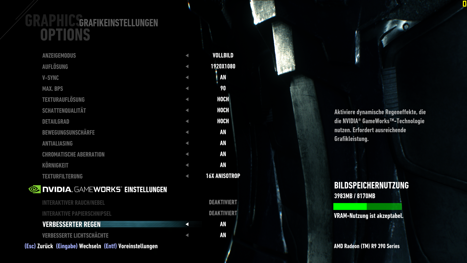

Einstellngen alle auf Max.

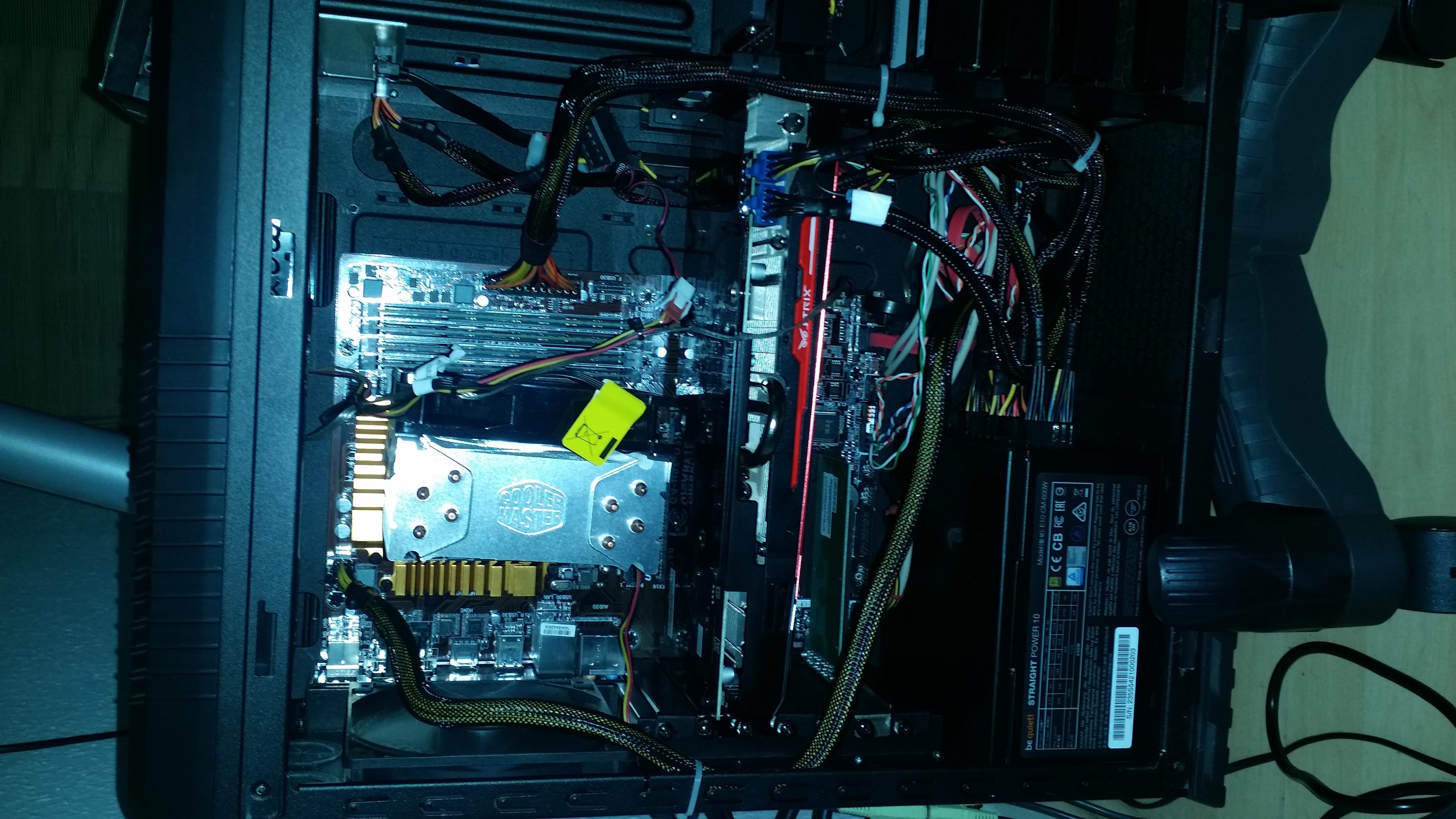

Wie ist dein System belüftet, und wo steht es? Kannst du unter Umständen Bilder von Gehäuseinnenraum und dem Stellplatz des Rechners machen?

1920*1080 ist die Auflösung (Siehe Bild). Diese Auflösung habe ich bei allen Spielen.

Mein PC steht unter dem Schreibtisch aber ist gut belüftet und immer kühl im inneren.

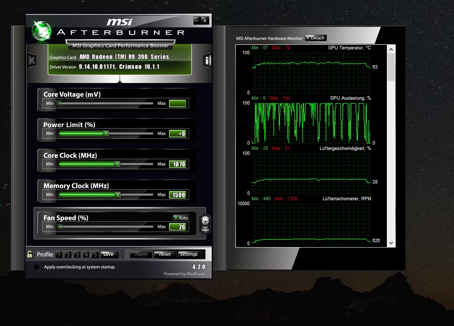

Gerade neu Start gemacht und das Spiel läuft butterweich. GPU Temp ist bei Max 73 und min 57
GPU Auslastung zwischen durch bei 100% aber es sind ja Rechtecksignale.
Aber warum das kommt und geht verstehe ich nicht. Wisst Ihr vielleicht, welche Einstellung die Graka eventuell drosseln könnte.

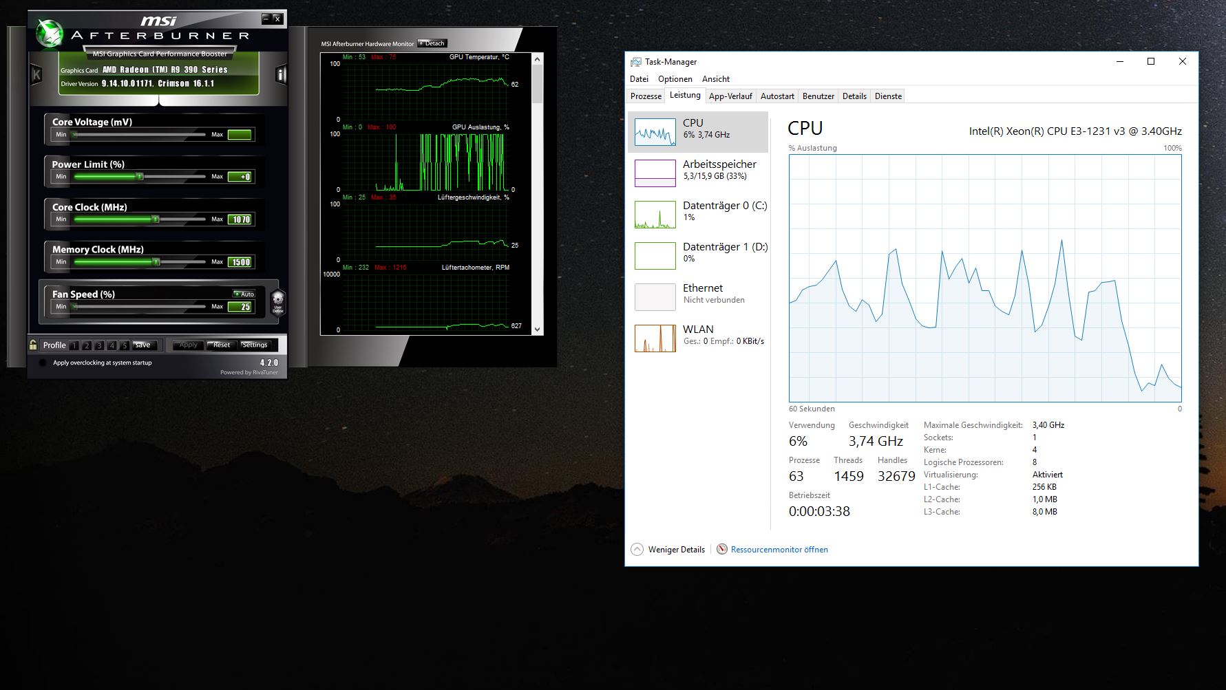

Was sagt die CPU? Schaut für mich nach einem CPU Limit aus, die GPU Auslastung ist bei AMD immer bei 100% viel interessanter ist der GPU Takt und der schwankt wohl was an der CPU liegt die limitiert und eventuell sogar zu warm wird.

Das sind die Daten wenn das Spiel flüssig läuft.
