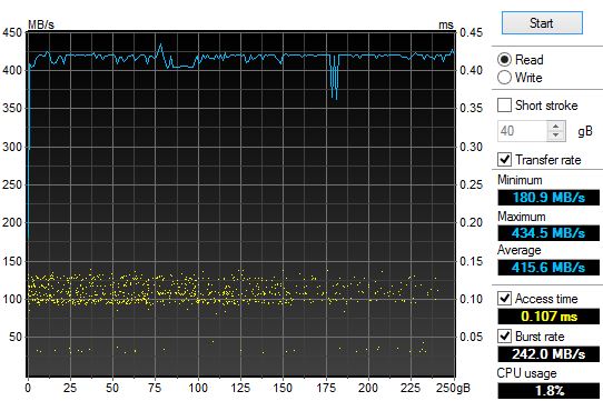

Blublah schrieb:
Nein, sollte in Ordnung sein. HDTach hat so seine eigenen Probleme mit der EVO.
Nimm mal HDTune (sektororientiert wie HDTach) oder FileBench (dateiorientiert).
http://www.hdtune.com/
Ausserdem benutz mal die Energieeinstellung 'Hohe Performance' in Windows beim messen. Das kann auch noch einen Unterschied machen.

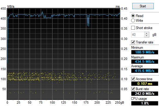

Ok besten Dank. Habe nun einmal HD Tune laufen lassen und es ist bis auf den Anfang und zwei Außreißer bei 2/3 über 400 mb/s. Jetzt bin ich wieder beruhigt.
Ob es nun wirklich so ist oder ich mir das einbilde, aber gefühlt ist mein System wieder erheblich schneller. Habe die SSD nun fast 8 Monate und da waren dann doch sehr alte Dateien bei!
Das sollte auch so sein. Neben der sequentiellen Leserate geht auch die Zugriffsgeschwindigkeit stark runter. Obwohl zumindest die Zugriffsgeschwindigkeit noch ein gutes Stück besser ist als bei HDs, was wohl einer der Gründe ist wieso das Problem vorher nicht mehr Leuten aufgefallen ist.
