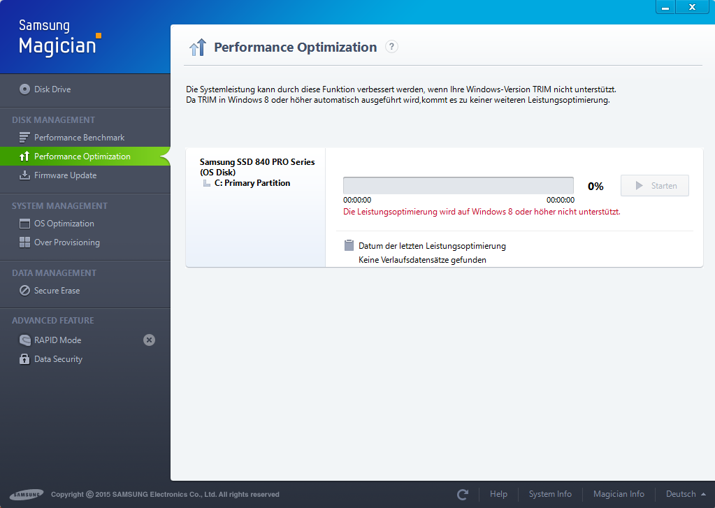

Brauch man nach einem WIN 10 Clean install noch dieses Restoration Tool, oder sollte man nur checken ob die EVO die neuste Firmware hat.
Oder sollte man in Magician die Perfomance Optimierung unter Advance ausführen?

AdoK schrieb:
Und auf die Optimierung via Magician würde ich persönlich verzichten wollen. Die kann u.U. mehr kaputt machen als optimieren. Wieso und warum, siehe Suchfunktion.
Du verwechselst da etwas:
Magician kann:
- OS Optimization (Das ist der Modus wo kritische Systemeinstellungen verändert werden)
- Performance Optimization
Letzteres wird in Windows 8 und höher nicht mehr unterstützt. Das ist ein "manuelles" TRIM, falls Trim nicht unterstützt wird und daher durchaus eine sinnvolle Funktion!
Abgesehen davon braucht man die vom OP unter "Advanced" gefundene Funktion nach einem FW Update und sowieso nach einem clean install auf einer 840 EVO nicht mehr.
