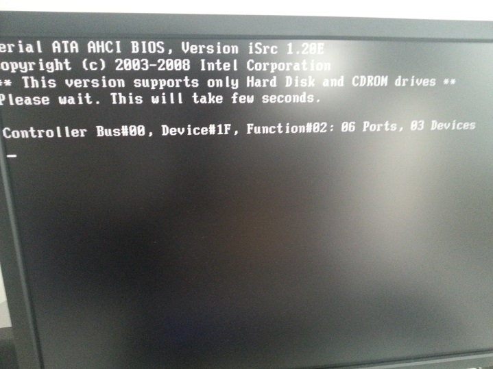

Aber nein er will einfach nichtmehr hochfahren also es kommt schon der Schwarze Boot bildschirm aber bei Controller hängt das Bild dann und es tut sich nichtsmehr. Kann auch nicht ins bios rein solange die SSD angeschlossen ist.

Bootreihenfolge sollte passen. Win7 Cd hab ich auch rausgenommen selbes bild. vxcyv.jpg
