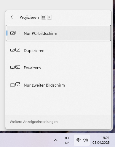

Versuchs mal mit der Windows Taste gedrückt halten und der P Taste
Reaktionen: versagerlaptop
das habe ich schon versucht. monitor wird nicht erkannt vom system.
