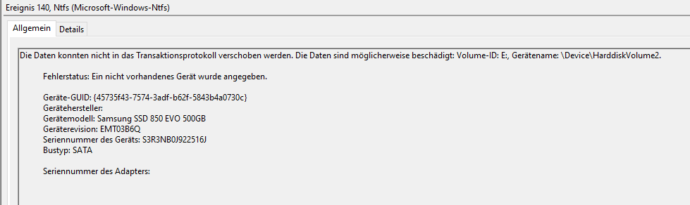

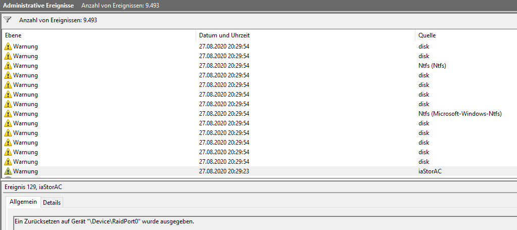

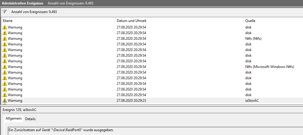

Meine 2. SSD (nicht OS) macht mir seit einiger Zeit das Leben schwer.
PC fährt gelegentlich langsam hoch, UEFI Kreisel dauert länger, Windows läd verzögert, erst mal nicht bedienbar.
Komplett aus - an - dann läuft es wieder.
Habe mal alles aus der Ereignisanzeige kopiert von gerade.
Kennt Jemand das Problem und kann die Ursache eingrenzen ?

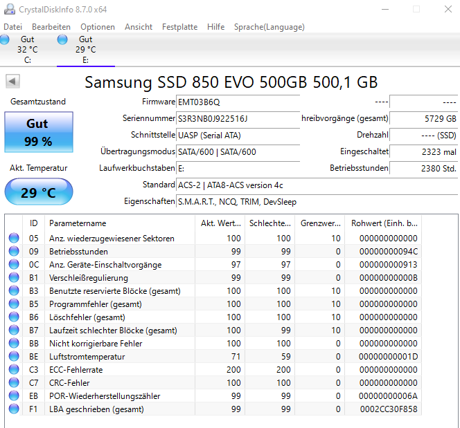

Habe sie jetzt per USB angeklemmt - in Crystal Disk Info sehe ich nichts.

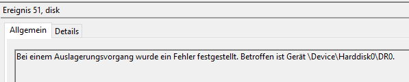

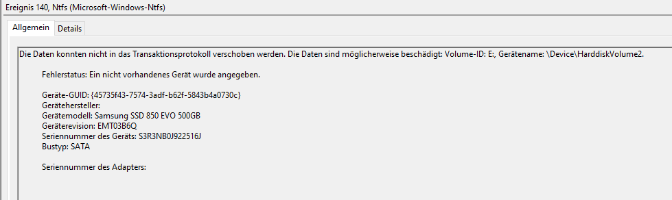

Die Werte der SSD sind bestens, es gab auch noch nie Probleme mit dem SATA Datenkabel, die SSD dürfte demnach nicht die Ursache der Probleme sein. Poste mal den Screenshot von CDI für das Systemlaufwerk, vielleicht liegt es ja an dem. Wenn Du ein optisches Laufwerk hast, klemm das mal ab. Schau auch mal ob der Stromstecker fest sitzt, die 850er hat zwar nur 106 unerwartete Spannungsabfälle, was bei der Anzahl an Einschaltvorgängen nicht zu viel ist, aber die Fehlermeldung im 3. Bild mit dem verschwundenen Gerät deutet auf Probleme mit der Spannungsversorgung bei Harddisk2. In Bild 2 ist das Problem auf Harddisk0, also dem anderen Laufwerk.

Magician wird auch nichts anderes sagen als dass die SSD bei bester Gesundheit ist. Die Ursache für das Verschwinden wie in Bild 3 kann von der Spannungsversorgung kommen oder auch von einem defekten SATA Kabel bei einem anderen SATA Laufwerk, denn dann müssen die Übertragungen wiederholt werden und dies kann so lange dauern das Übertragungen an andere Laufwerke in den Timeout laufen und ein gar nicht betroffenes Gerät scheinbar verschwunden ist.

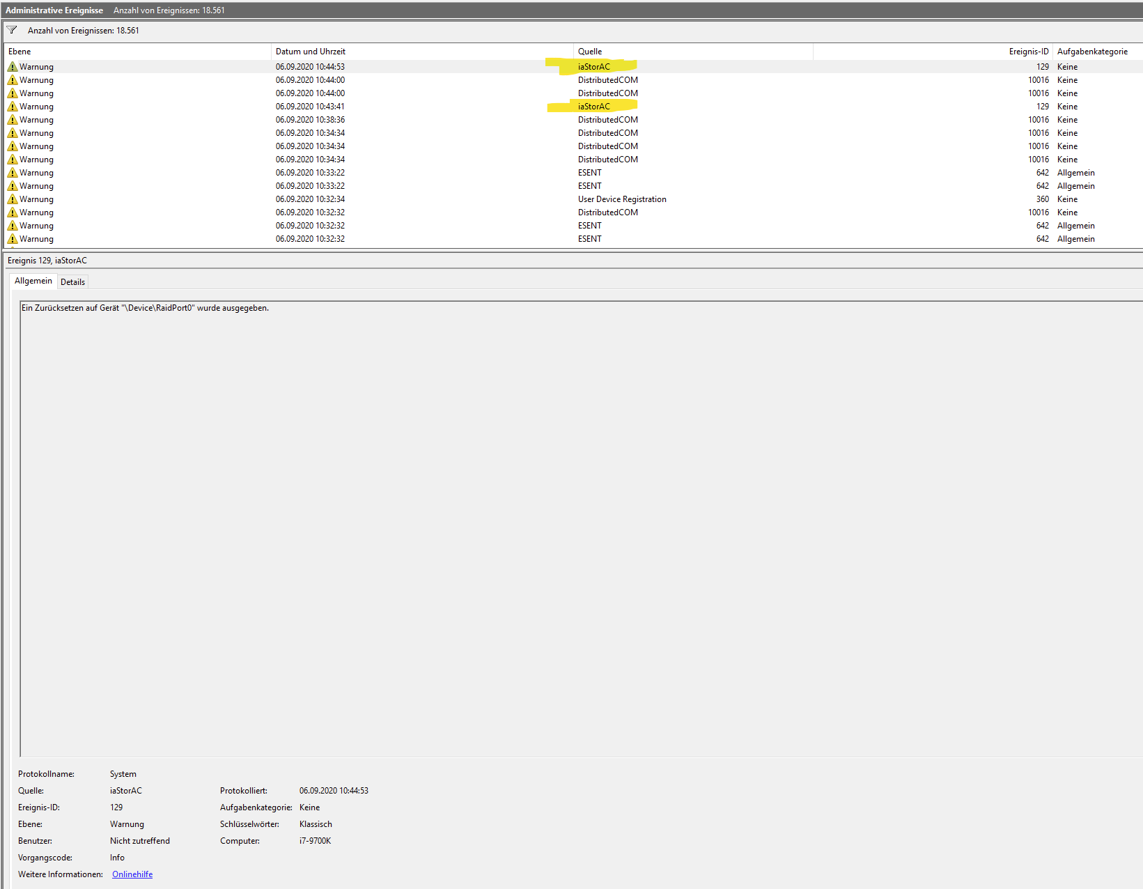

Also ist sie nun nur ausnahmsweise über USB angeschlossen? Poste außerdem auch den Screenshot von den anderen Laufwerken, die Bilder im ersten Post zeigen ja Probleme mit HarddiskVolume0 und mit Harddisk2, der Fehler in Bild 4 ist typisch dafür wenn eine Laufwerk einfach abgezogen oder ausgeschaltet wurde, ohne es vorher mit "Hardware sicher entfernen" abzumelden, wenn die Richtlinie nicht auf schnelles Entfernen gestellt ist bzw. wenn es gar nicht als extern erkannt wird.

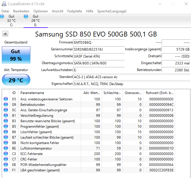

Es gibt es 0x90 = 144 unerwartete Spannungsabfälle nach 0x6A = 100 im Screenshot im ersten Post, als sie gerade mal 21 Betriebsstunden weniger hatte. Kann das angehen, etwas weil der Rechner öfter abgestürzt ist? Dann müsste auch bei der 970 Evo der Wert des Attributes 0D (Unsafe Shutdowns) entsprechend gestiegen sein, ist er das? Oder ist sie in einem anderen Rechner verbaut? Sie hat ja seltsamerweise nur eine SATA 3Gb/s Verbindung ausgebaut, die SATA Ports des Asrock Z390 Extreme4 sind aber alles SATA 6Gb/s Ports.

Sind 6A nicht 106 ? (hexadezimal)
