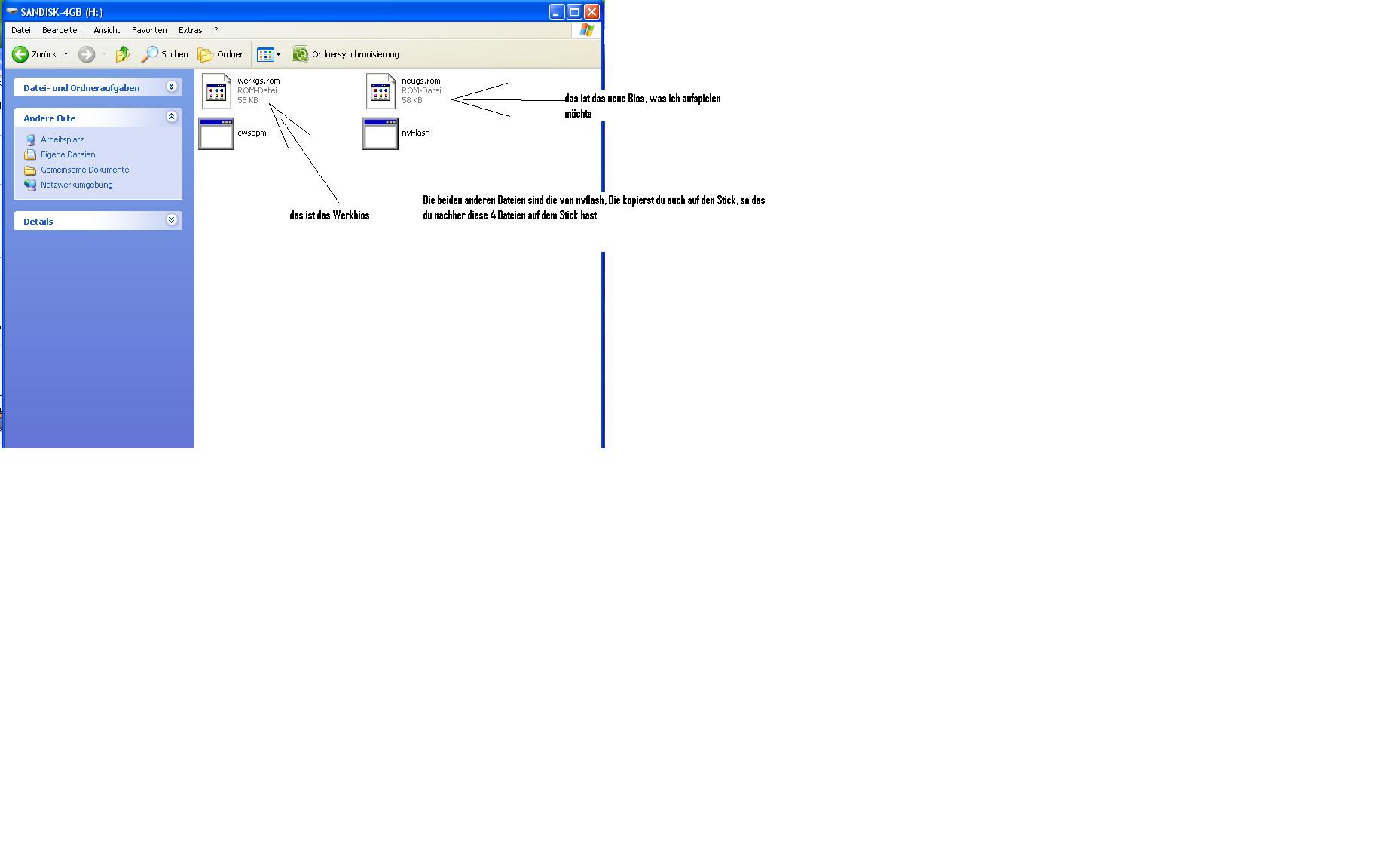

Mit GPU-Z musst du dein Bios speichern.(kleiner Button) Leg es einfach auf dem Desktop ab. Das ist dann aber erst eine .bin Datei. Öffne diese Datei mit nibitor. Nimm am besten v5.2
Dann kannst du die Werte und die Spannung verändern. Ist alles erledigt, speicherst du die Datei als .rom ab. Das gleiche mit deinem Werkbios.( Hier veränderst du selbstverständlich nichts, sondern speicherst es nur als .rom ab) Dies
ist dein Originalbios
So, dass nachher alles so aussieht wie auf dem Bild.
Wie gesagt, die 2 Dateien von nvflash und deine beiden "Biosse"(bestehend aus deinem Standardbios und deinem Neuen Bios)
Nochmal, achte darauf, dass du die "Biosse" über nibitor als .rom abspeicherst und diese beiden dann auf den Stick kopierst.
Wichtig ist nochmal, dass du ganz am Anfang deinen Stick bootfähig machst.
So habe ich mich da auch durchgehangelt. So wie ich es dir beschreiben habe, hat es bei mir funktioniert. Lass dich halt auch ein wenig von deiner Intuition leiten. Es klappt nicht alles sofort. *klugscheiß* Probier halt ein wenig rum.
Als Befehl zum flashen habe ich immer nvflash.exe -5 -6 neugs.rom eingegeben. (neugs ist das Bios in mienem Fall) Wenn du deines lalala nennst müsste da stehen nvflash.exe -5 -6 lalala.rom
