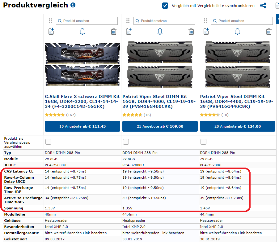

vielleicht wären die 4400er für 15€ (30€) mehr besser gewesen
Ich hätte für knapp über 100 Euro die G.Skill Flare in 3200 CL14 genommen. Die sind als Kit zwar keine Kracher, aber ein besserer Bin als 4000 CL19. Bei etwas mehr Budget dann halt Trident Z.
Wenn man was riskieren will, könnte man auch auf 4000+/CL16 setzen.
Die geplanten Tests bekämen hier wohl dann auch den meisten Zuspruch.

@Pjack
Deshalb habe ich z.B. die Finger vom 4400er Patriot gelassen. Unter'm Strich ist dieser, wenn die Angaben so stimmen, ein erstklassiger RAM zum obendrein noch sehr überschaubaren Preis.
Allerdings fällt folgendes im direkten Vergleich auf:
Vergleicht man die reinen Timings miteinander, ohne Bezug auf den Takt, so steht der G.Skill Flare natürlich bombastisch dar, der Patriot Viper Steel in beiden ausführungen wiederum nicht.
Taktbereinigt jedoch zieht der 4400er Speicher von Patriot teils deutlich (tRAS) am G.Skill vorbei.
Ich gebe zu, es ist ein wenig Pokern meinerseits, aber ich vermute einfach weiterhin, dass der 4000er Patriot auf 1,45 Volt ordentlich Dampf macht - die Tests werden es zeigen (und hoffentlich spielt mein ASRock Z370 Extreme4 mit ^^).
Reaktionen: Pjack
Dafür hat er aber halt auch 0,1 Volt mehr. B-Die skaliert sehr stark über Spannung. Die 3200 CL14 sind im Budgetbereich schon mit der beste Bin, jedenfalls besser als 4000 CL19.
Heißt aber nicht, dass dein Kit deswegen schlecht oder schlechter sein muss. 4000 macht ein normales B-DIE-Kit bei CL17, ein gutes auch bei CL16.
