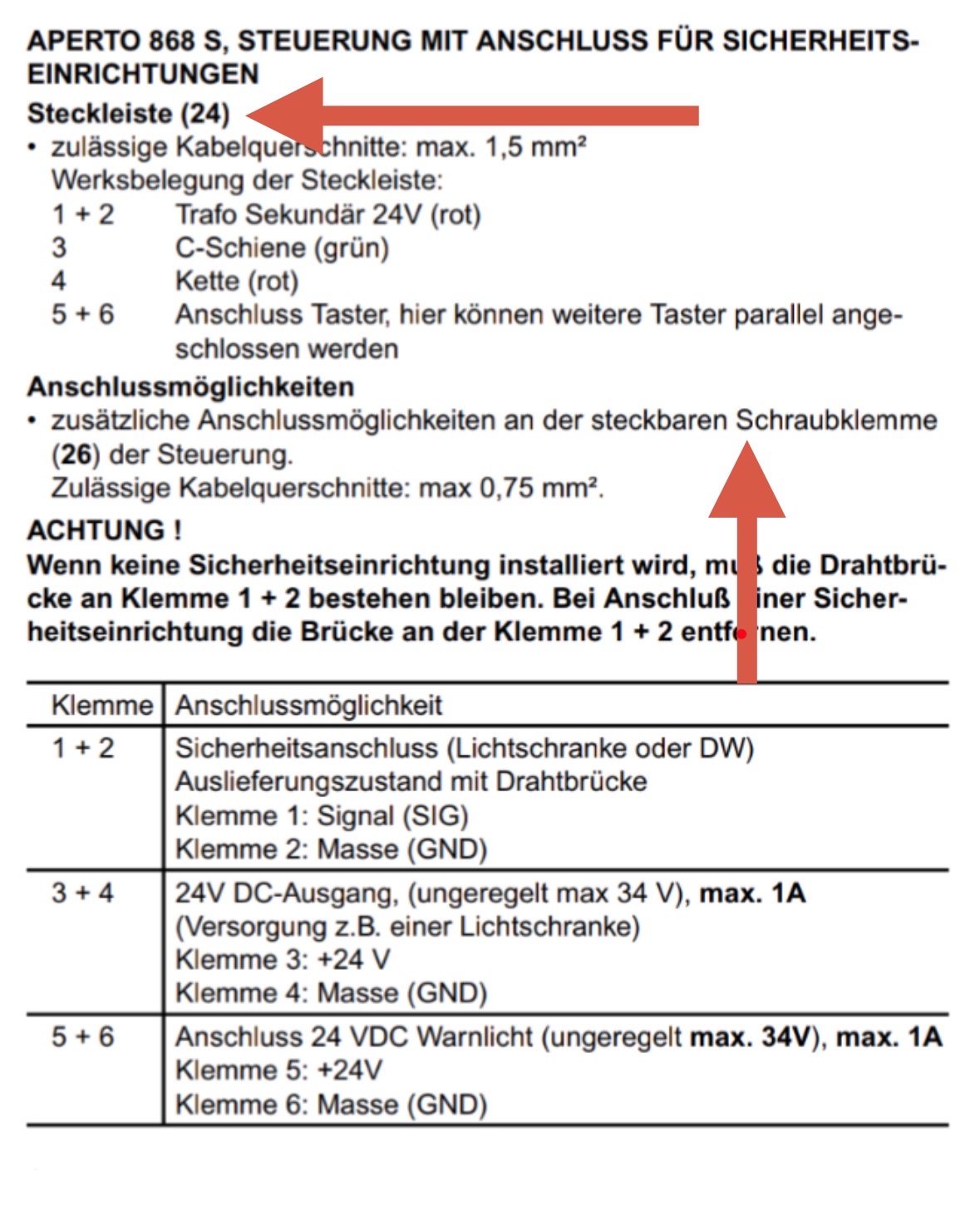

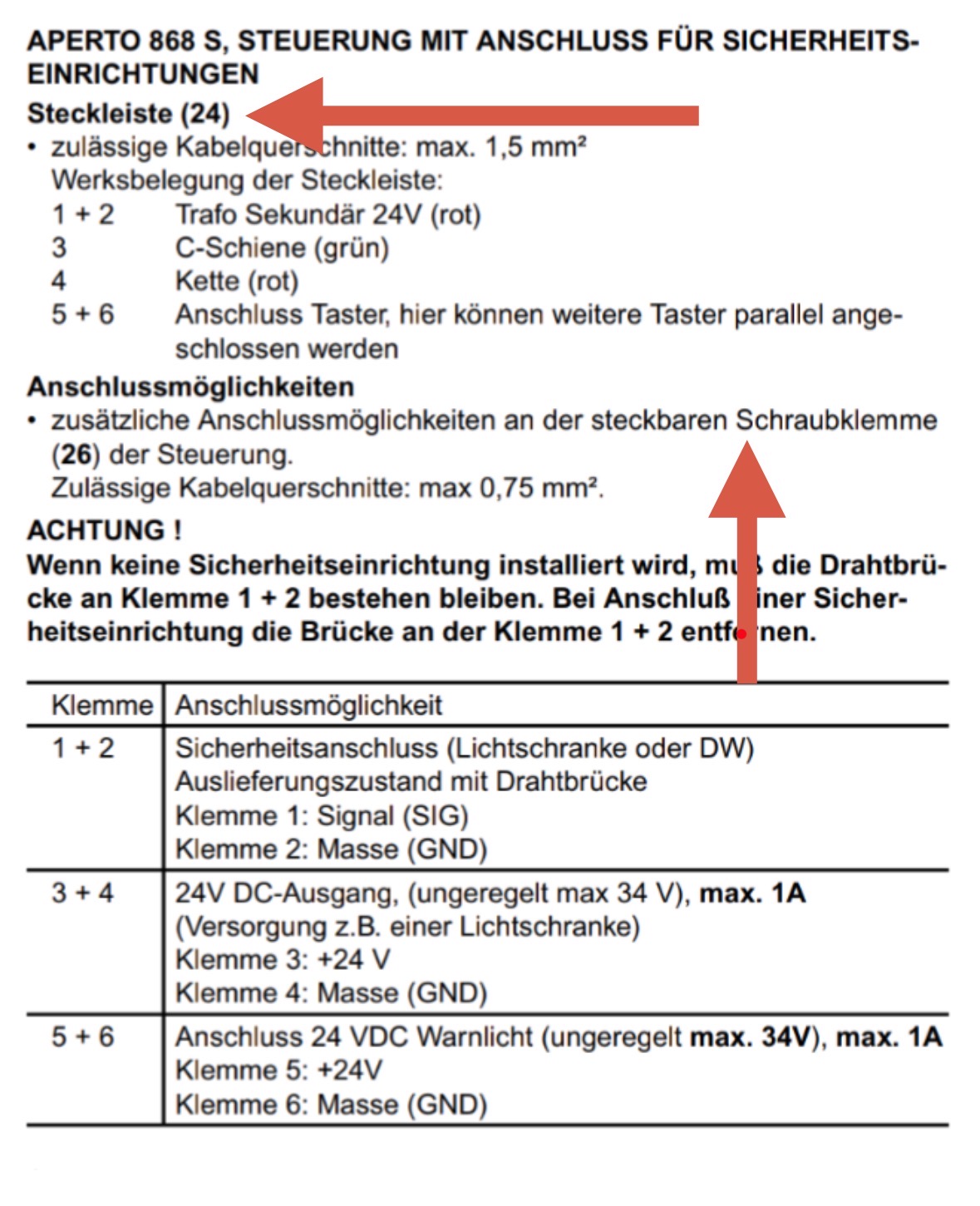

Irgendwie ist die Beschreibung im Handbuch komisch. Oben steht 5+6 ist für Taster und unten steht 5+6 ist für Warnlicht. Was ja dann mit dem Licht geht an übereinstimmt.
Hast du an der Wand einen Taster. Schaue dort wohin die Kabel gehen. und schließe es dort an.
Ja, ist komisch. Es ist leider kein anderer Taster angeschlossen bisher, nur die Fernbedienung funktioniert
Falls es dir noch hilft:
In der Anleitung steht etwas von Steckerleiste (24) und Schraubklemme (26).
Du hast den „Taster“ statt an die Steckerleiste (24) an die Schraubklemme (26) angeschlossen.
Daher hast du das Warnlicht aktiviert und nicht den Taster.
Reaktionen: Peleke
Ich habe beides ausprobiert und es ging erst, als ich die Signaldauer auf drei Sekunden gestellt habe.
