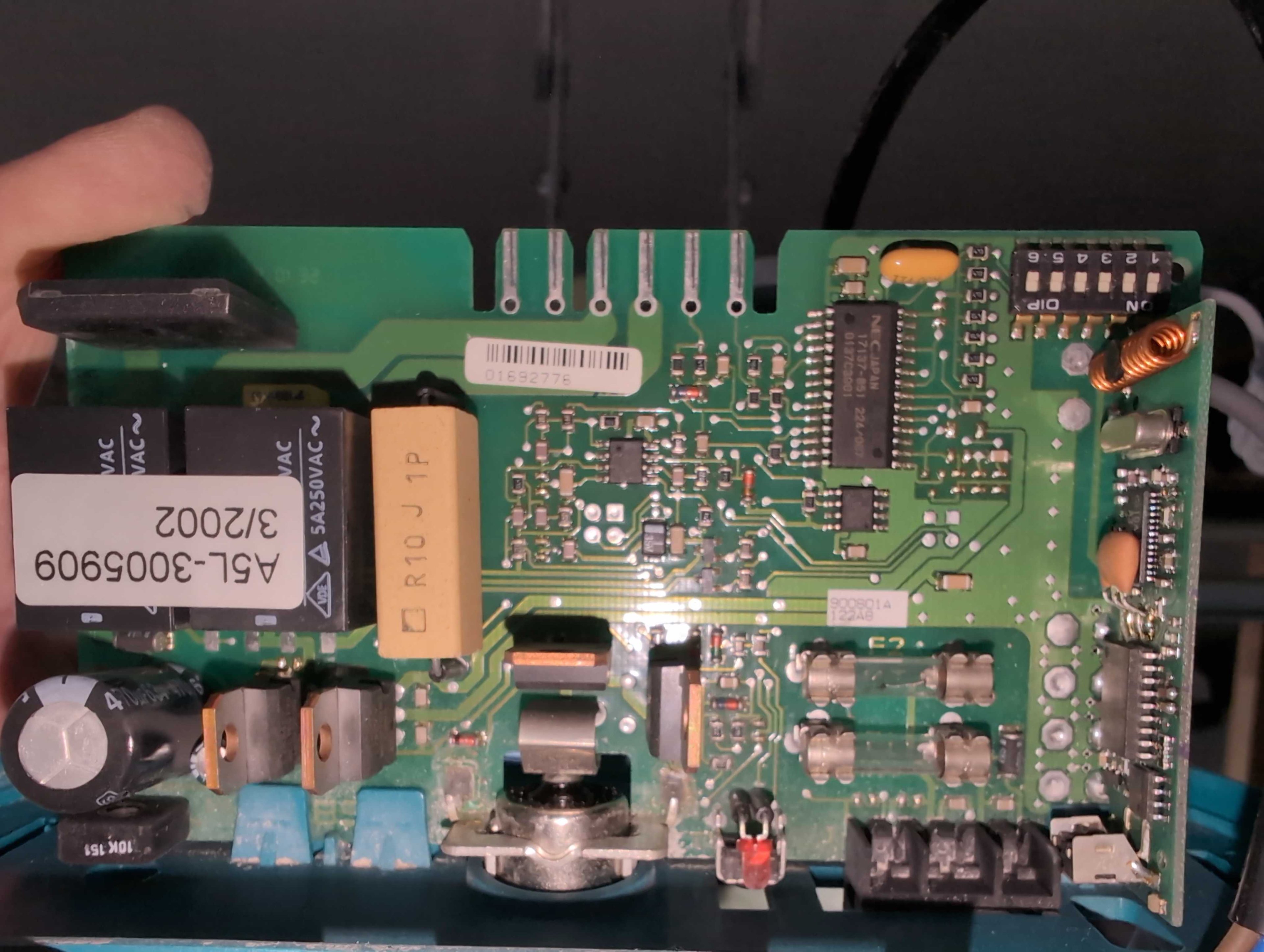

Es handelt sich um ein Aperto 868 S von 2002 mit einigen freien Anschlüssen:
Da könnte die Lösung von @Sylar oder @exclusiv99 gut passen glaube ich, da ich ansonsten keinen Taster habe.

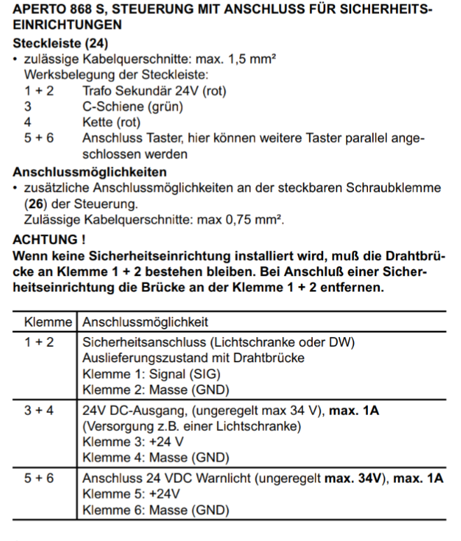

Edit: Ich vermute bei deinem Antrieb der hier:
In der Anleitung habe ich noch das hier gefunden:
Den Innentaster (8) an einer geeigneten Stelle in mind. 1600 mm Höhe montieren.2-adriges Tasterkabel verlegen und die Farben weiß und braun an den Innentaster (8) anklemmen.

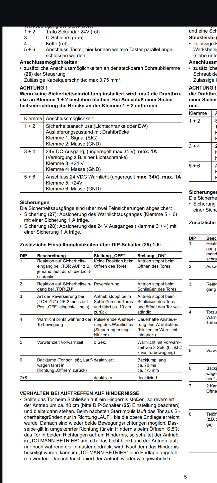

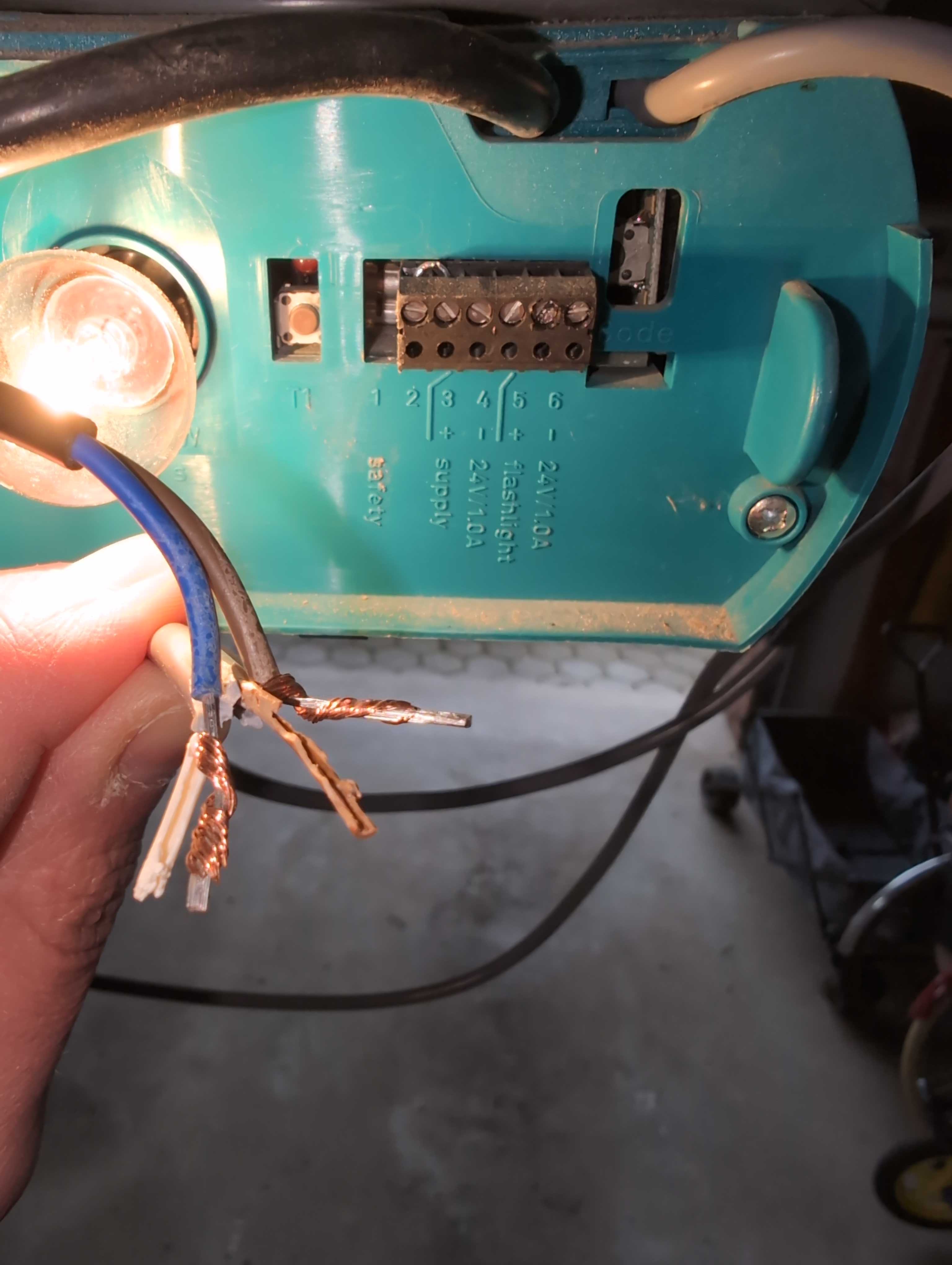

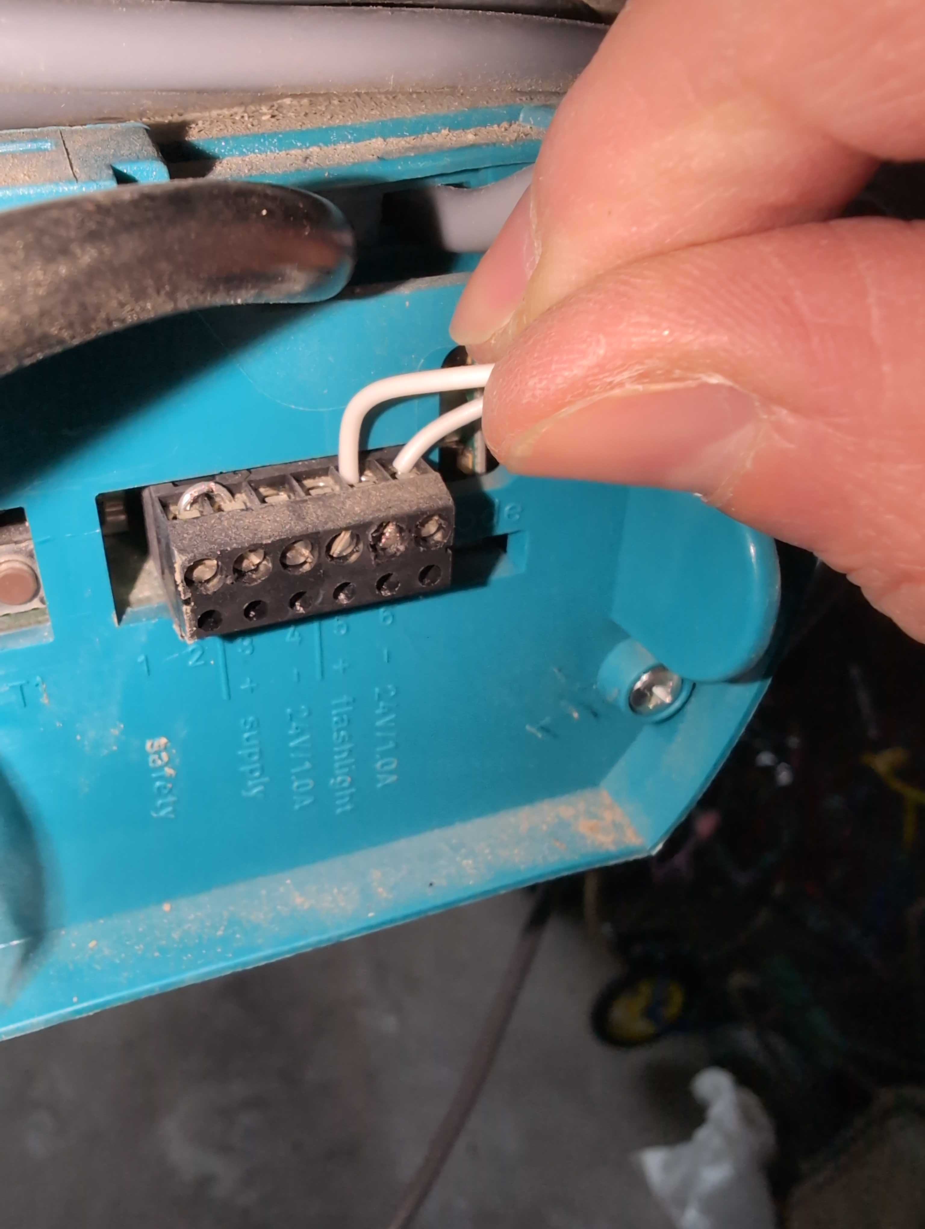

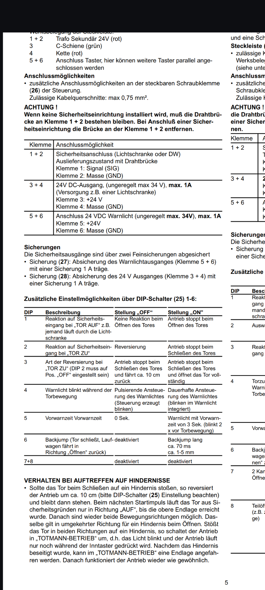

Ich habe jetzt vergeblich versucht den Meross WLAN Garagentoröffner an meine Aperto 868 S anzuschließen, aber beim Schalten piept es immer nur mehrmals und das Licht geht an. Dabei habe ich Klemme 5+6 wie in der Anleitung verwendet.
Irgendwelche Tipps?

Sind die beiden weißen Adern irgendwie noch gekennzeichnet was + und - ist?
unter den Klemmen ist eine Beschriftung 5 + flashlight / 6 - 24V/1.0A
Das ist der Ausschnitt aus der offiziellen Bedienungsanleitung dazu (s. o.): deswegen habe ich Klemme 5+6 verdrahtet
hast Du die beiden Adern (Drähte) schon andersherum angeklemmt und wenn nein warum?
(Darauf hat meine Frage oben abgezielt)
