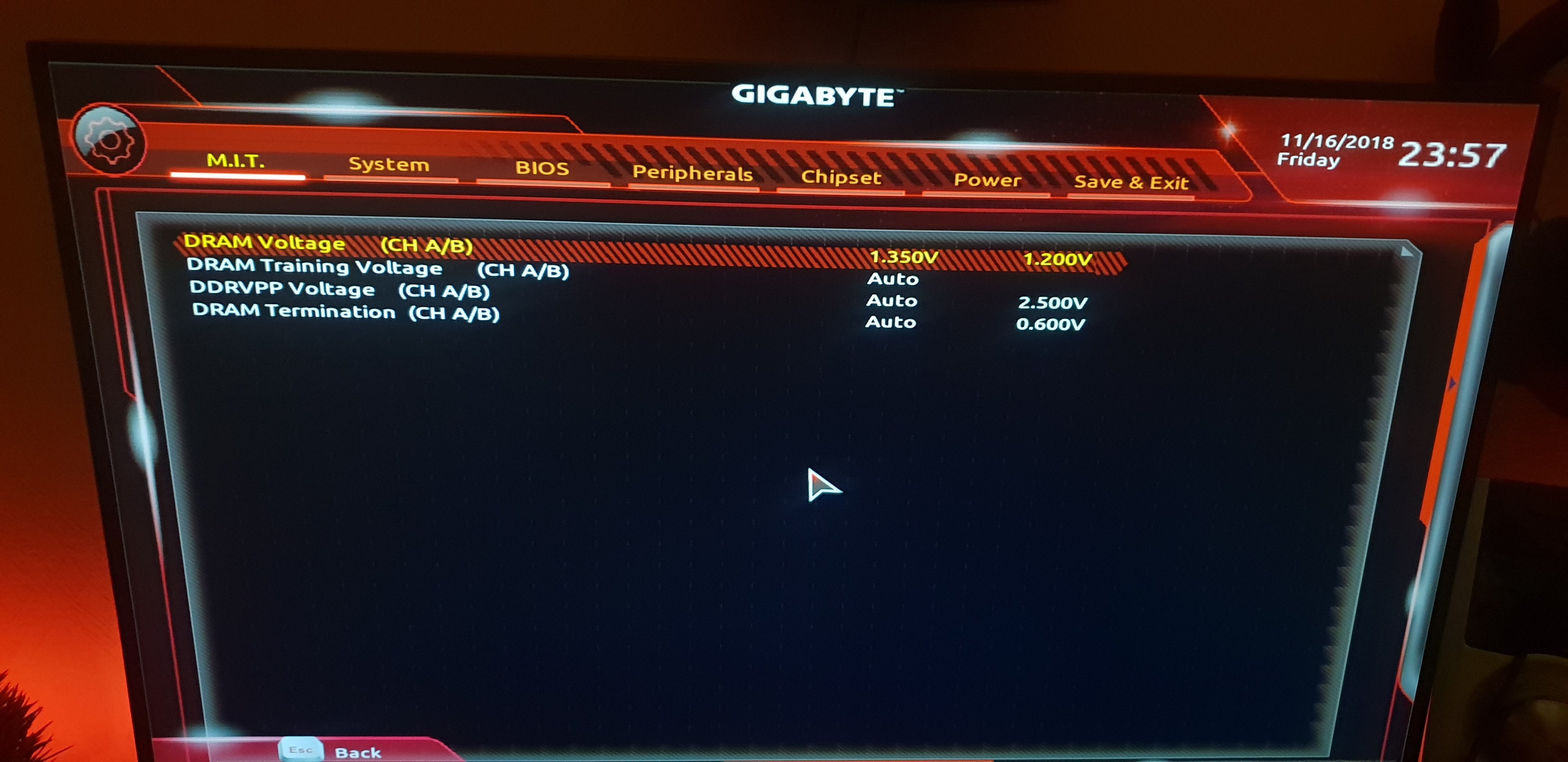

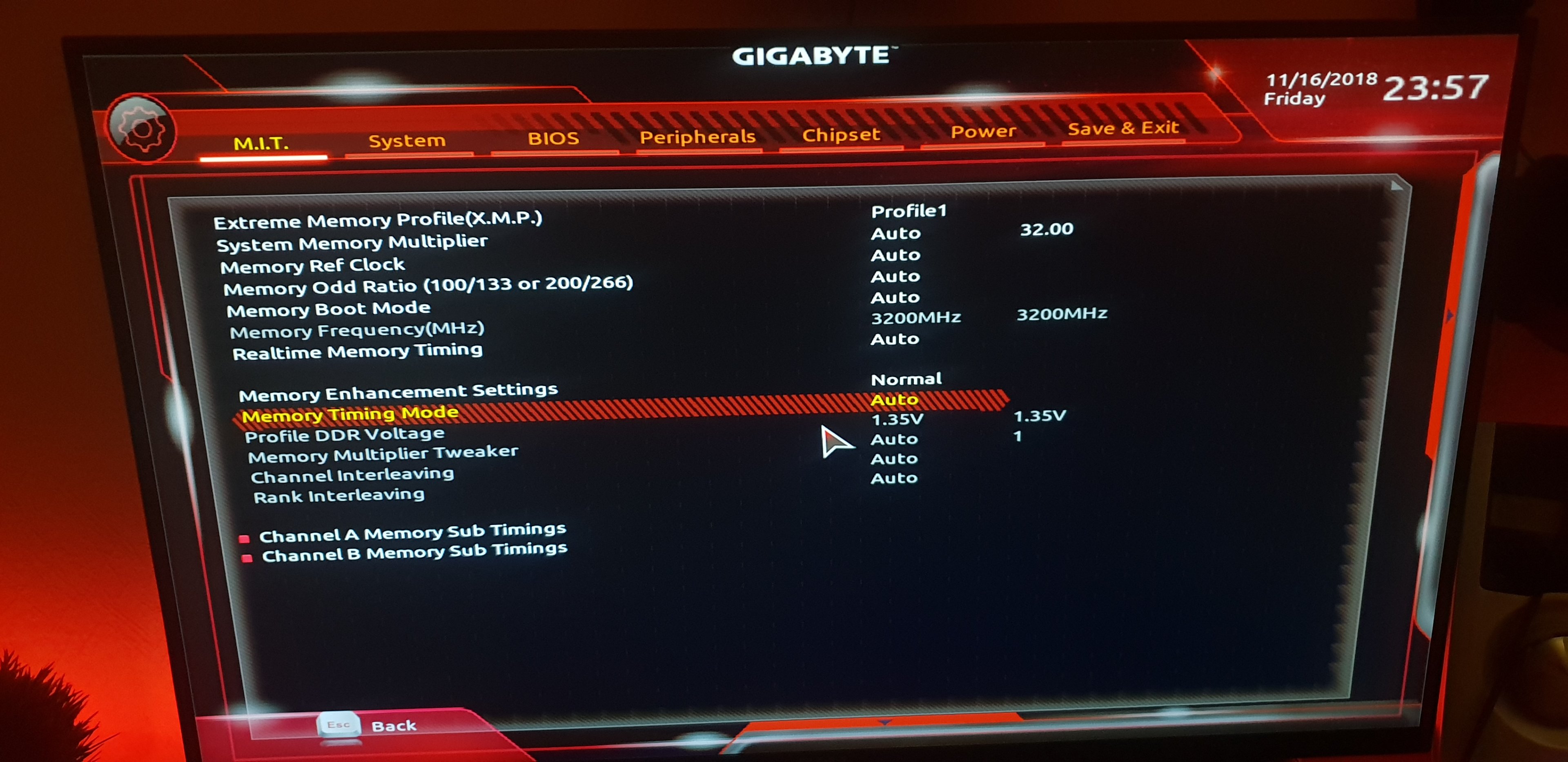

Hier beim 1st Bild ist der RAM mit dem Profil 1 geladen, damit er seine 3200 MHz hat. Da steht ja 1.35.

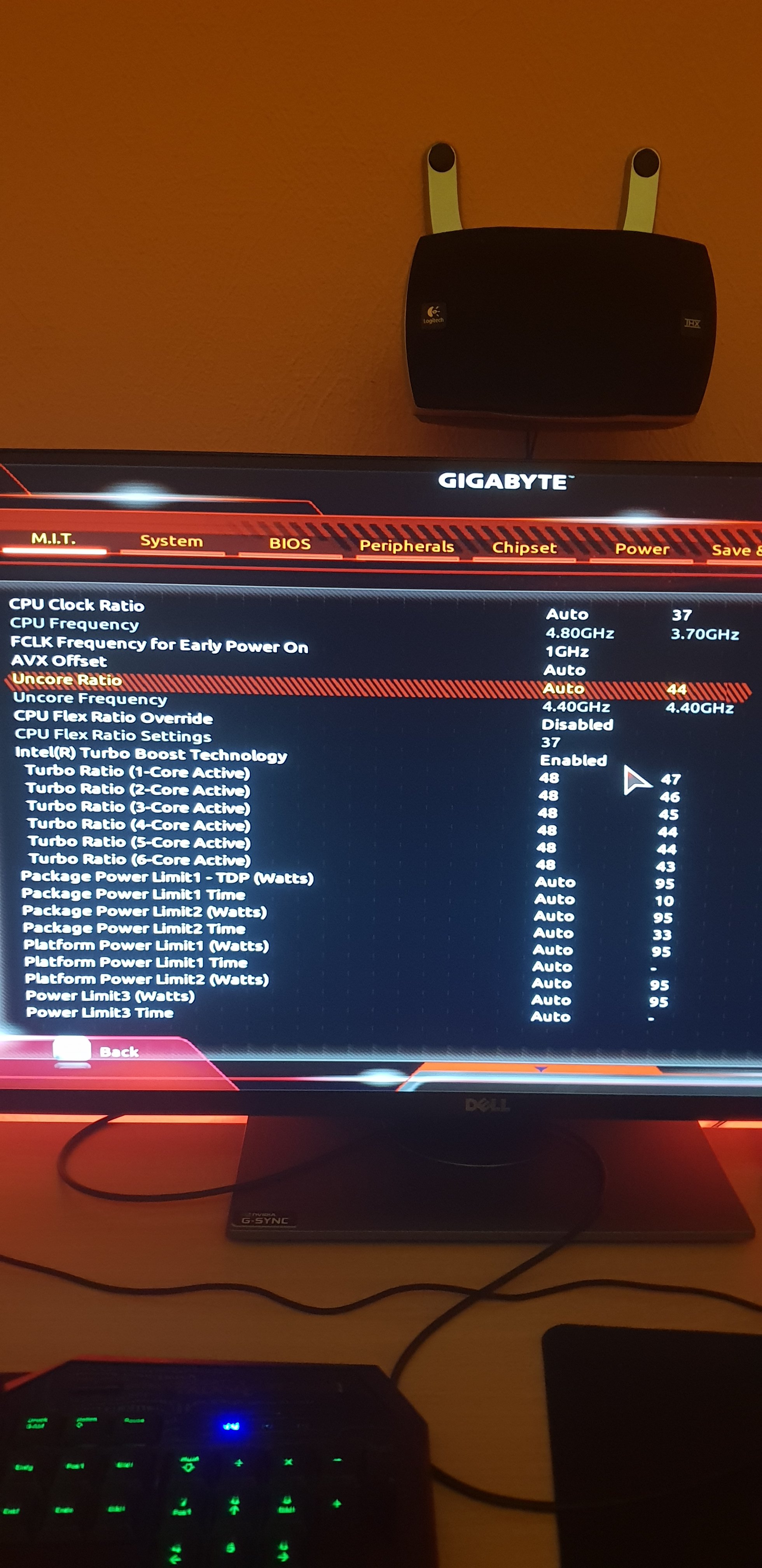

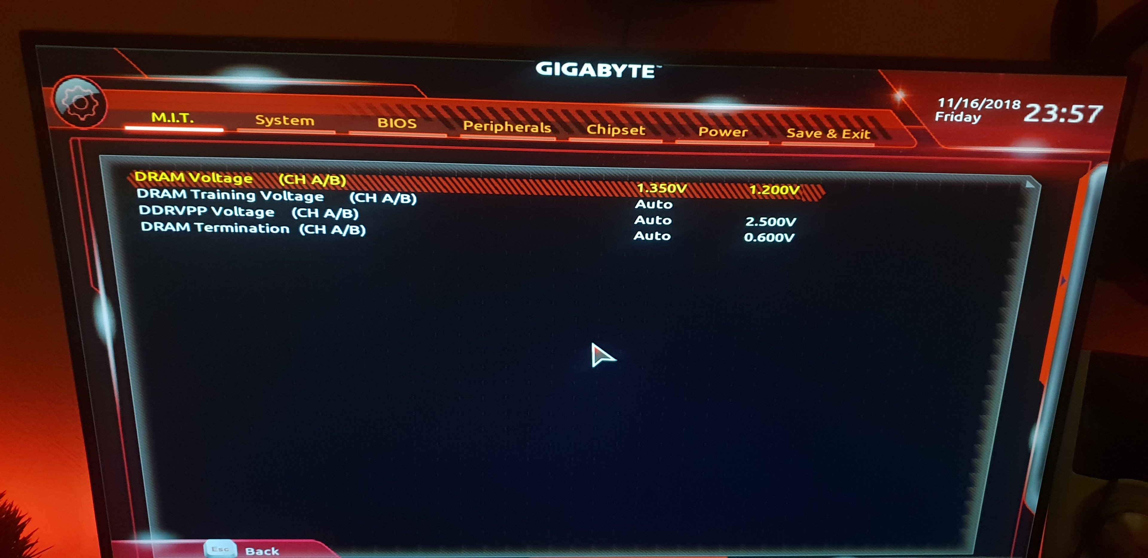

Allerdings (siehe bild 2) war dort nur 1.2v. Oder ist DRAM Voltage (CH A/B) wieder was anderes?
Das hab ich auf 1.35 gestellt.

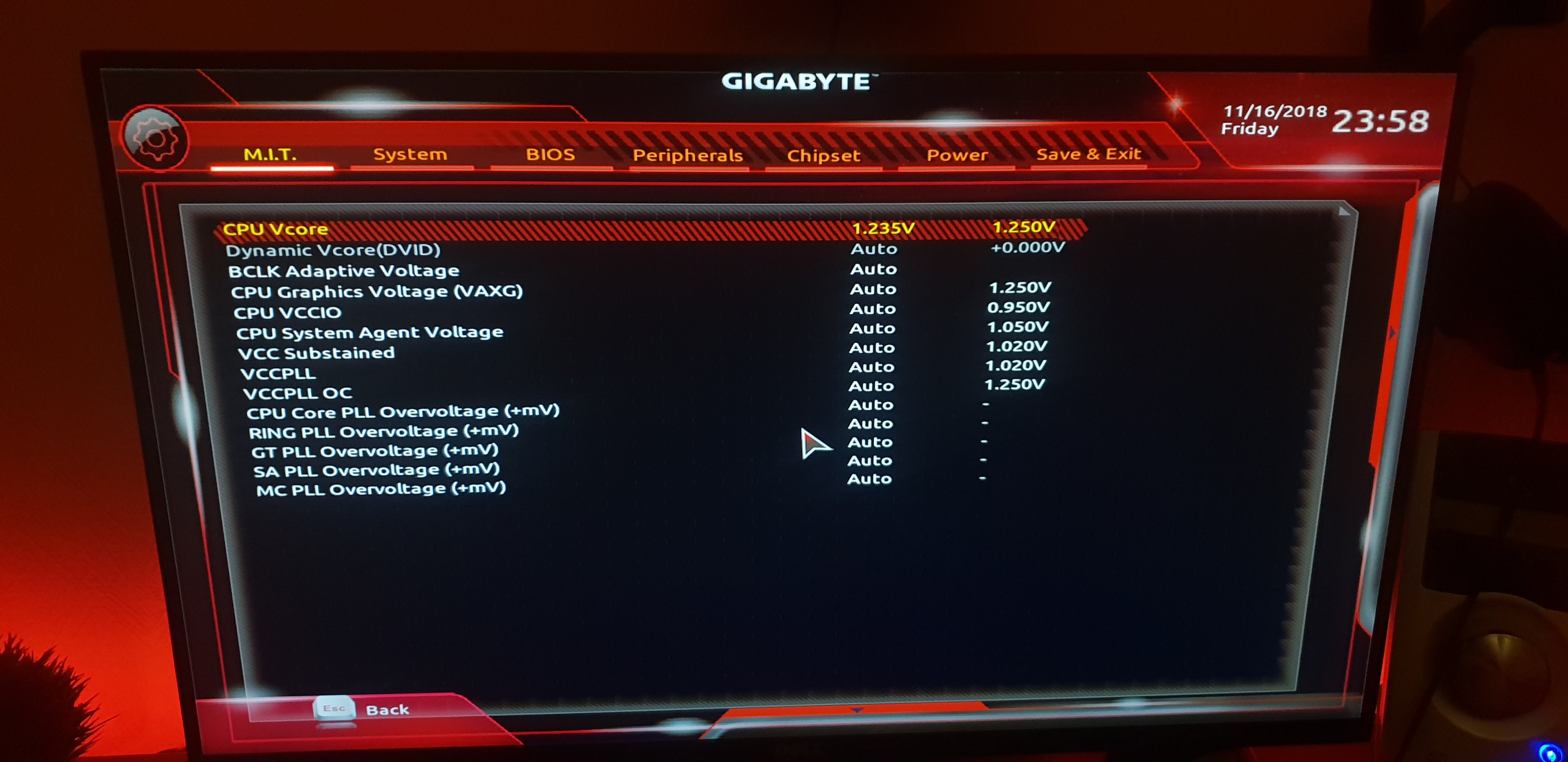

Bild 3: Ist der Vcore für CPU. Allerdings hab ich damit wieder nen Fehler beim Stresstest bekommen. Denke er muss wieder auf 1.25v.

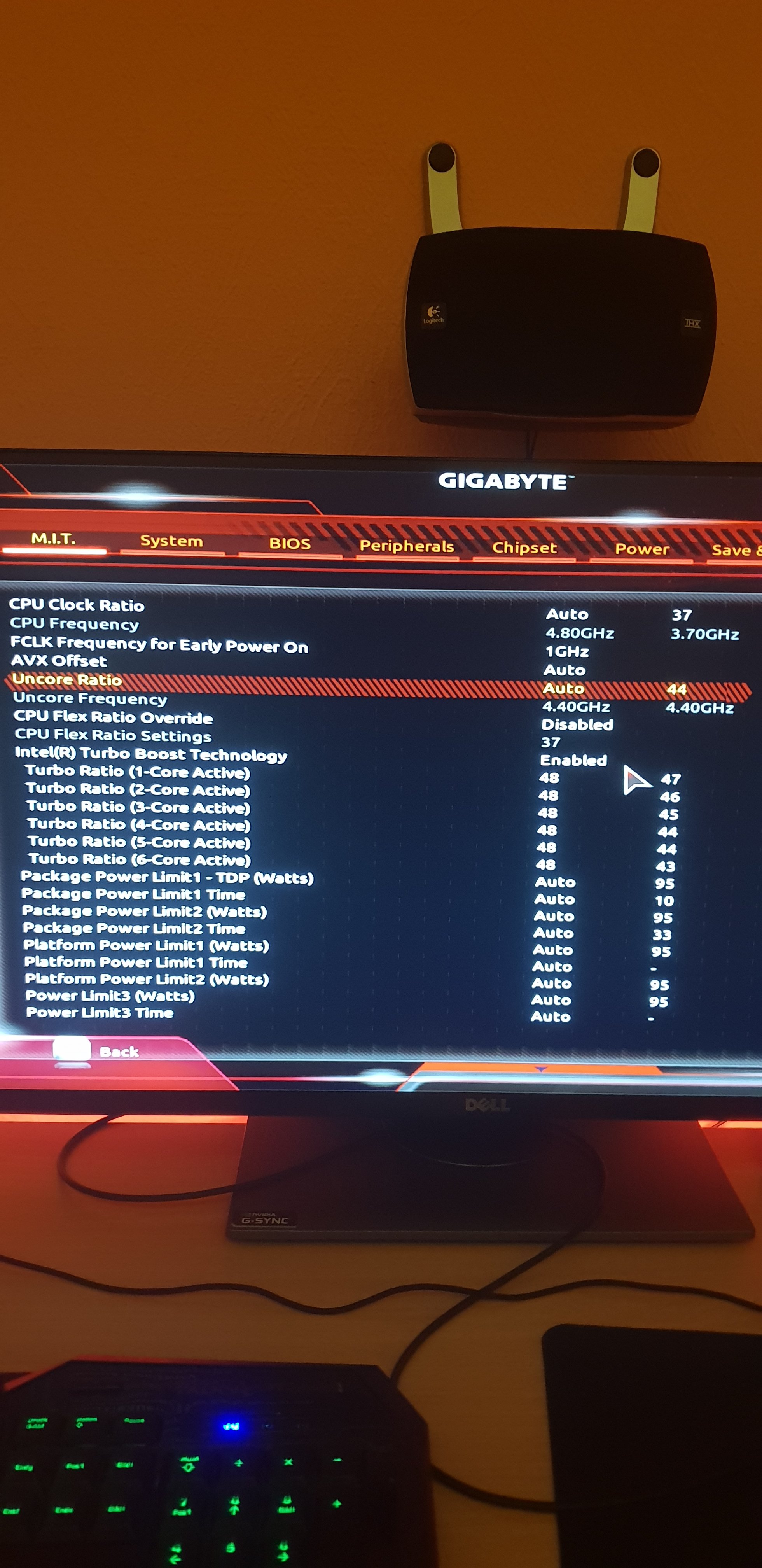

Bild 4: CPU Einstellungen

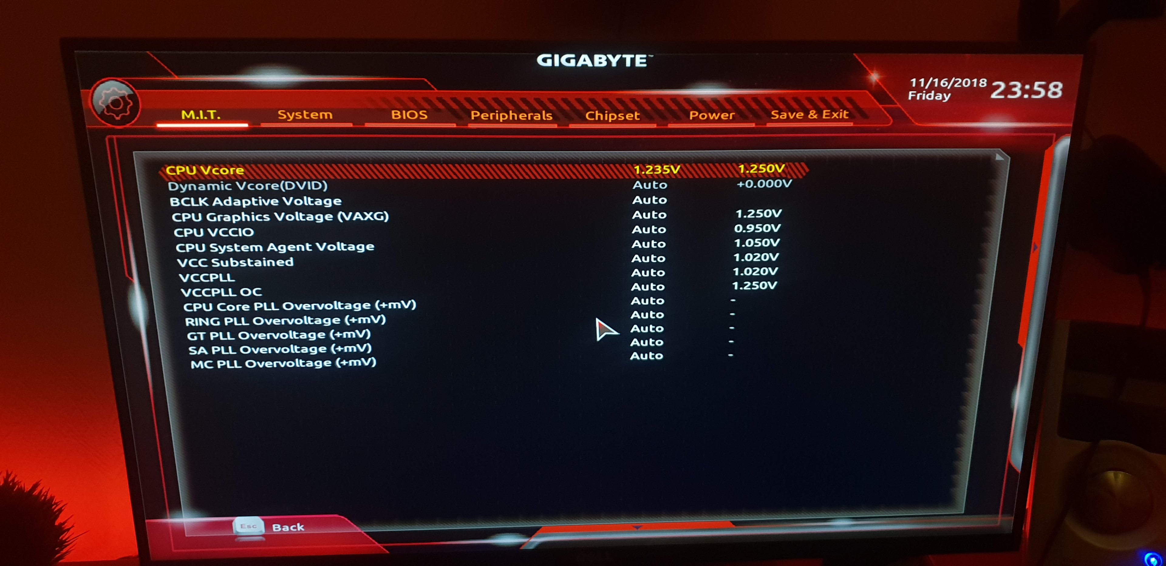

Bild 5: Die ganzen Auto Einstellungen

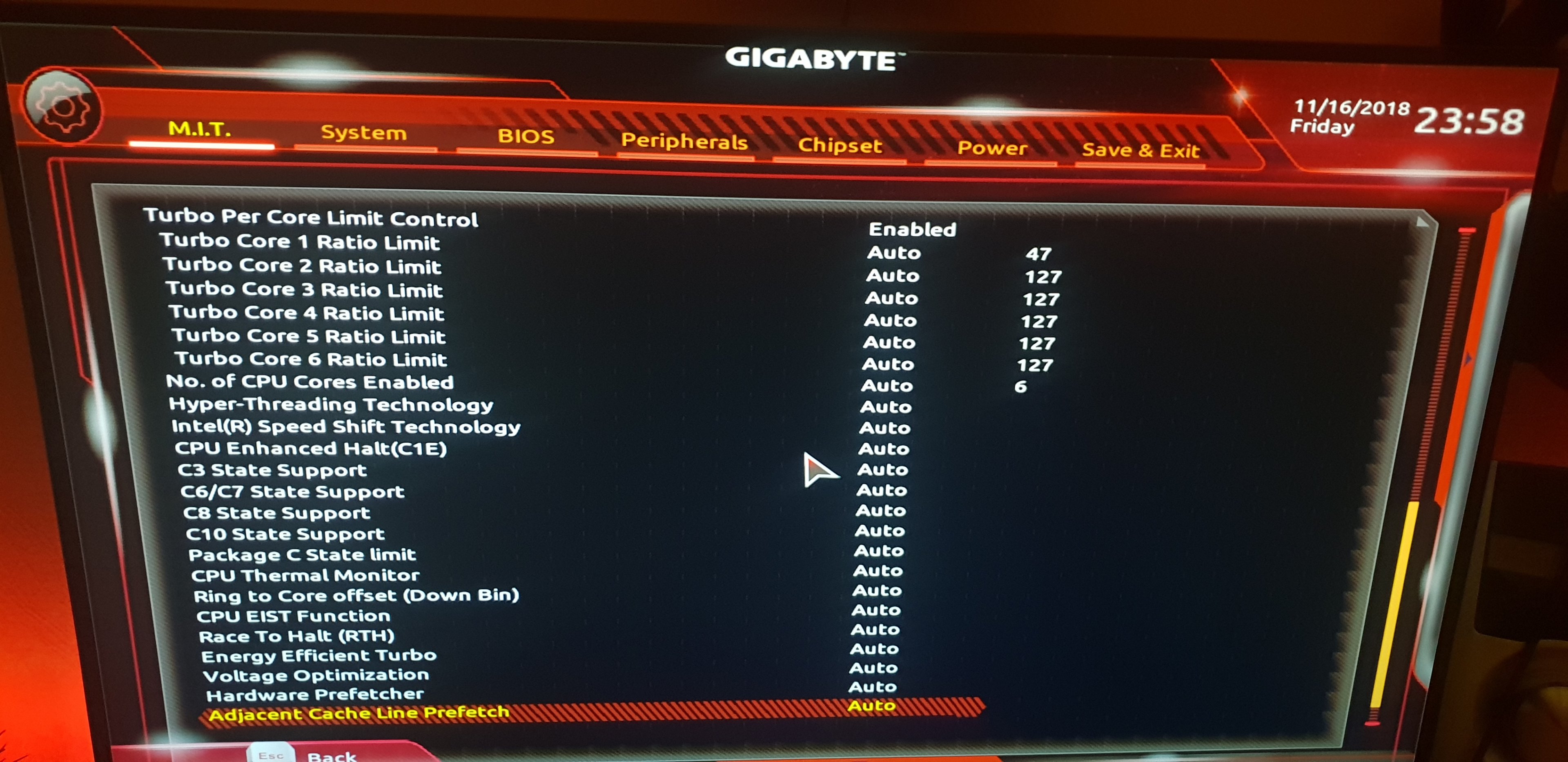

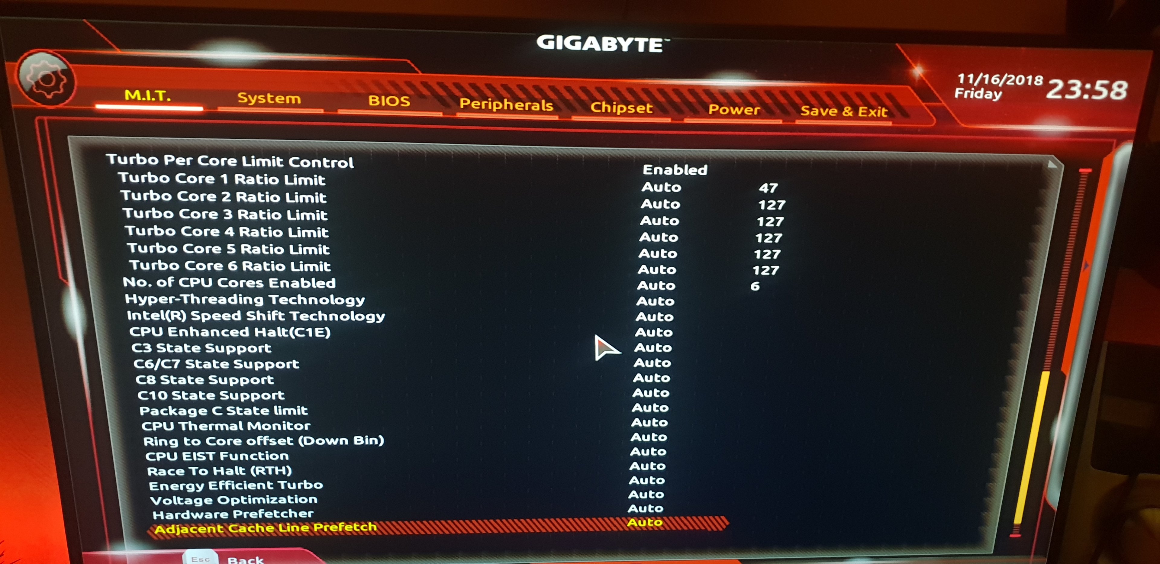

Was hat es eig. mit diesen Turbo Enhanced Dingsbums auf sich?
Ich hab das auf Enabled geschalten, weil mir das damals so gesagt wurde, als ich meinen 4790k hatte.

Das XMP Profil welches du aktiviert hast, stellt die Voltage beim Ram automatisch auf 1.35V. Da brauchst du eig. kein Wert eintragen, aber schaden tut es auch nicht.
Je nach Board kann der I7-8700k auf nur 4.4Ghz Turbo boosten durch die Enhanced funktion boostet deiner höher
Ich seh gerade, ich hab noch das BIOS F4 installed. Es gibt schon die F11 Version.
Also danach gleich nochmal testen, ob ich mit dem Vcore runter komme.
(Jetzt mit 1.25v läuft es wieder Stabil)
Lag also am Vcore und nicht am RAM :-)
