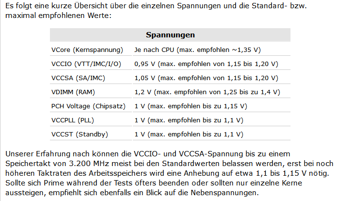

Was Du ausserdem kontrollieren solltest: Die restlichen Spannungen, sofern Du für deinen RAM ein XMP-Profil aktiviert hast. Das Board (nicht nur Gigabyte) knallt da oft gerne zu hohe Werte drauf.

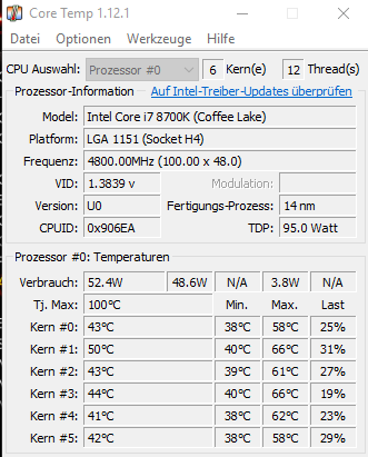

xmp Profil 1 habe ich geladen für 2400er. CPU nicht geköpft und wird mit AIO Corsair H150i Pro 360mm gekühlt.
Habe komplett die Einstellungen aus diesen Guide übertragen außer 5ghz halt 4,8.
Reaktionen: woldofoldo
Dort wird zwar 4,8 GHz angezeigt, aber Volllast ist das nicht. Nur 19% bis 31% Last und 52 Watt. Bei Prime und aktivem AVX müssen dort direkt am Anfang schon locker ~ 115 Watt stehen. (Prime Custom) Die Temperatur sollte dann weit höher sein.
Mal abgesehen davon, dass man auf dem Bild schon deutlich mehr als 65C erkennen kann, ist die Aussage 50 Grad bei voller Auslastung unglaubwürdig. Wie wird „getestet“?
