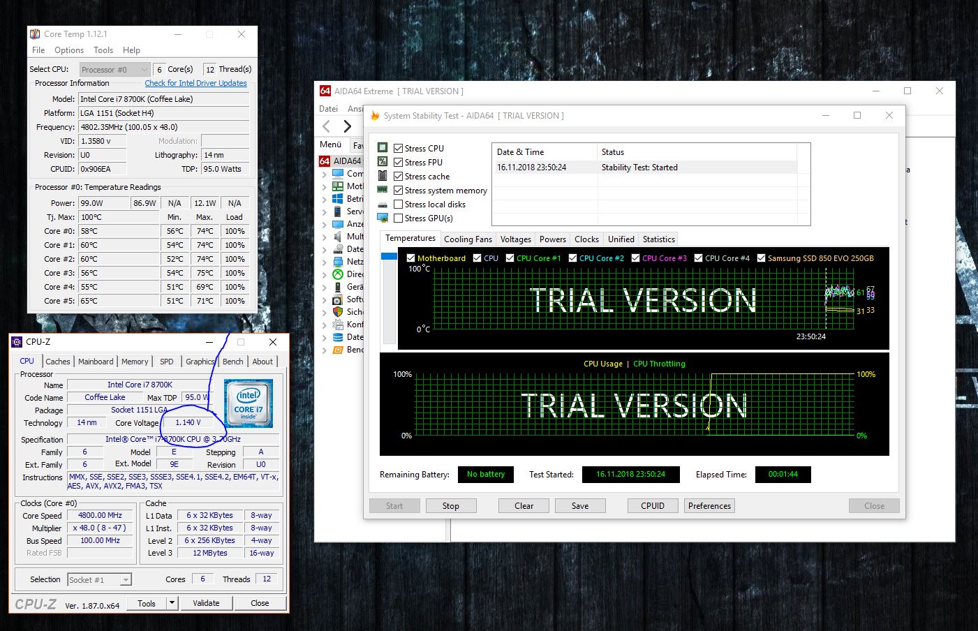

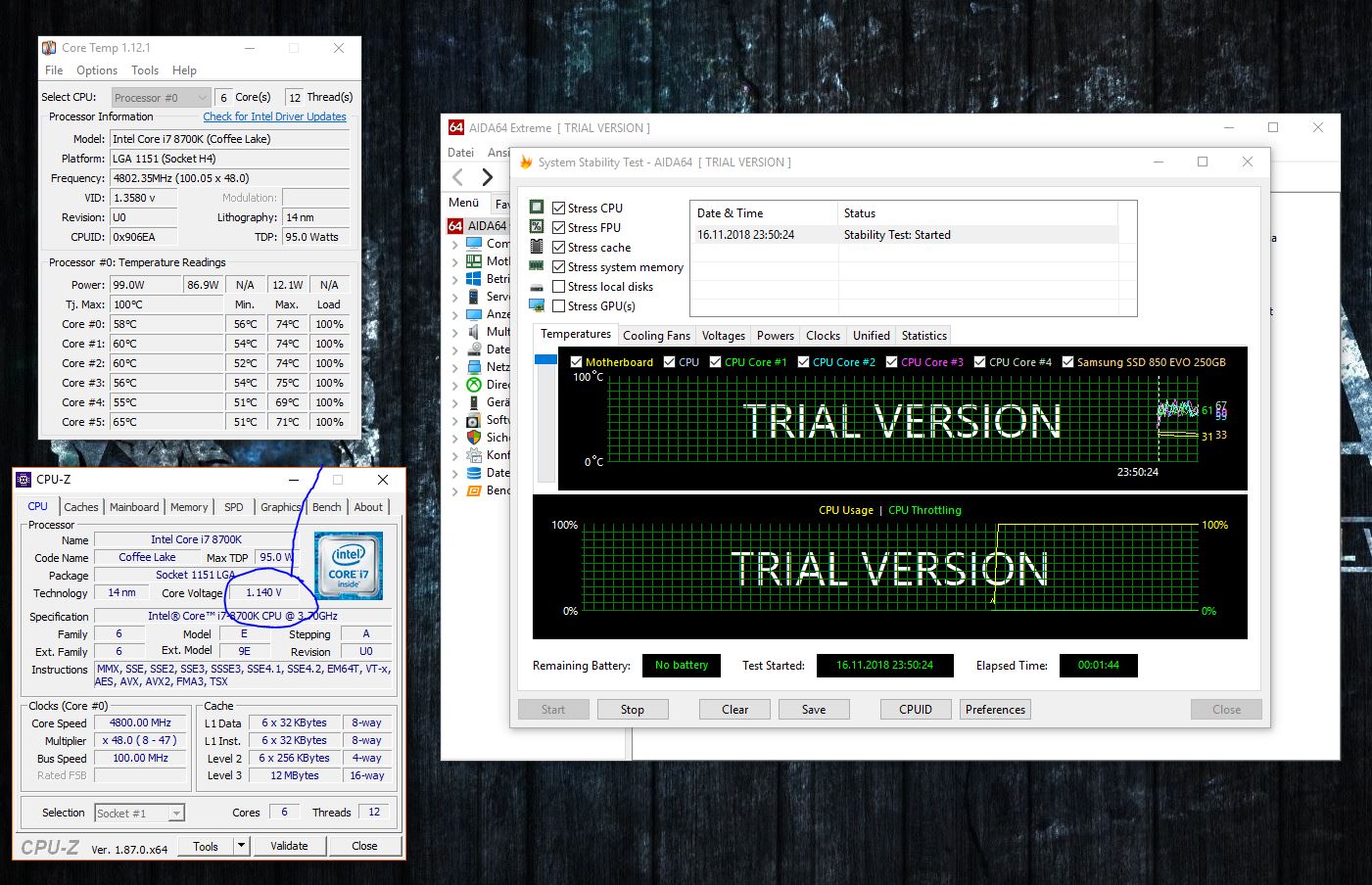

Servus,
nur ganz kurz, bevor ich mich durch die ganzen Threads baller.

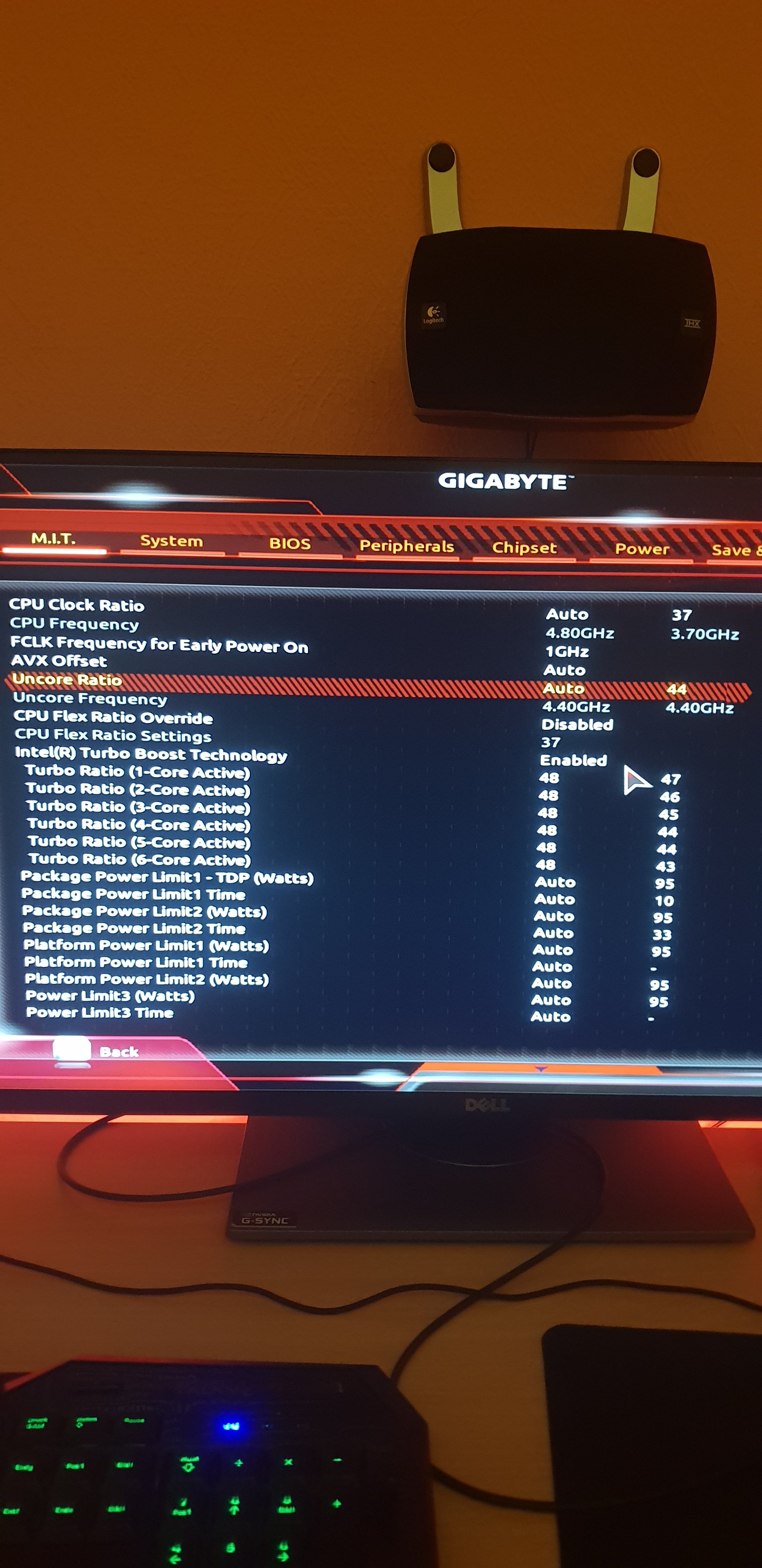

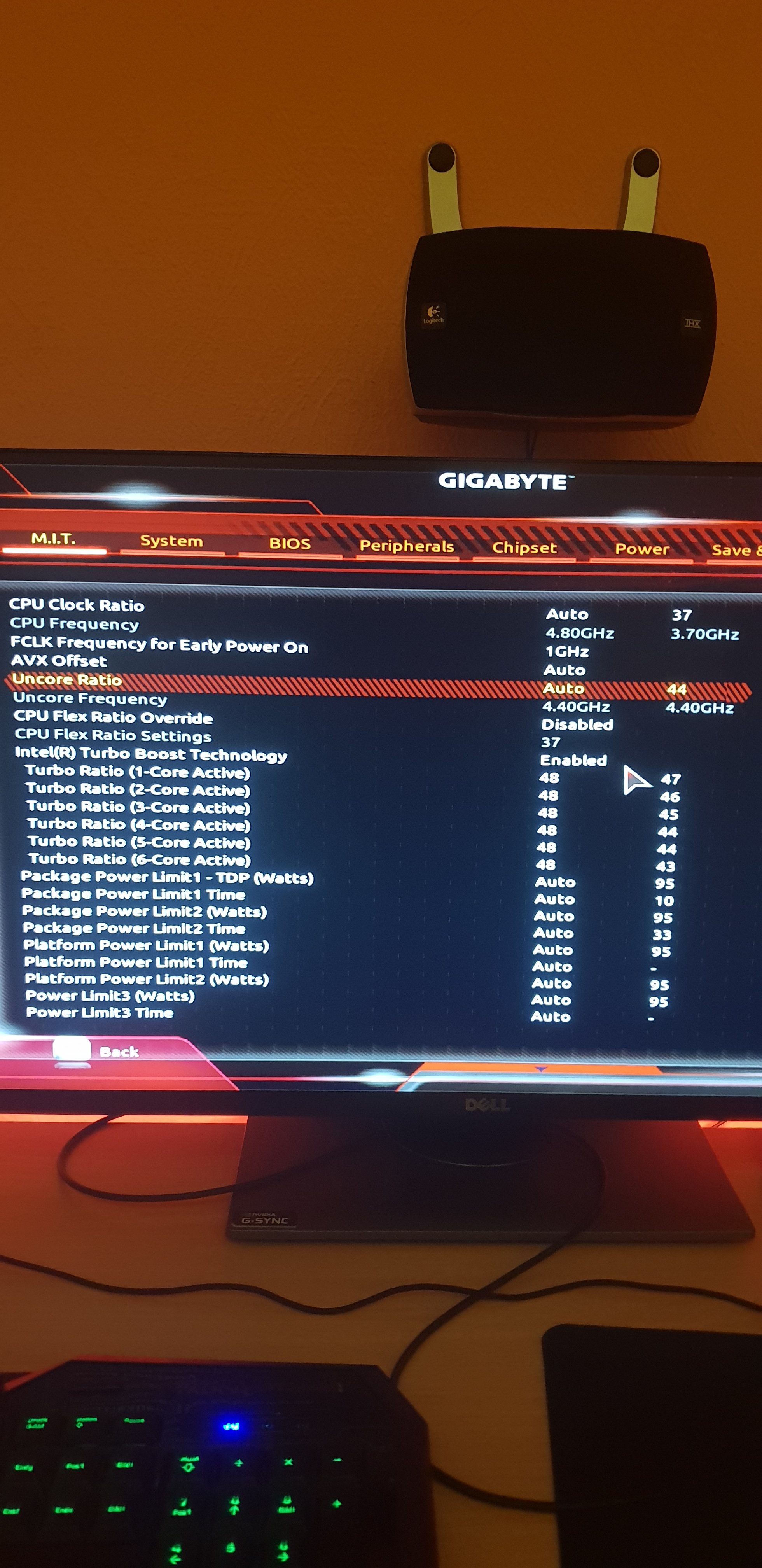

Ich hab in meinem Gigabyte BIOS einfach alle Kerne Manuell auf 48 (4,8 GHz) gestellt.
Rest habe ich alles gelassen wie es ist (eig. alles auf Auto)
Bis auf den Vcore. den hatte ich auf 1.25v. da ich bei Cinebench keinen Bluescreen bekommen habe, hab ich mit nach unten getastet.
Sobald ich UNTER 1.236v gehe stürzt der PC ab.
Heißt also 1.236v ist das optimum? Hab 4x cinebench durchlaufen lassen und es gab keine Probleme.

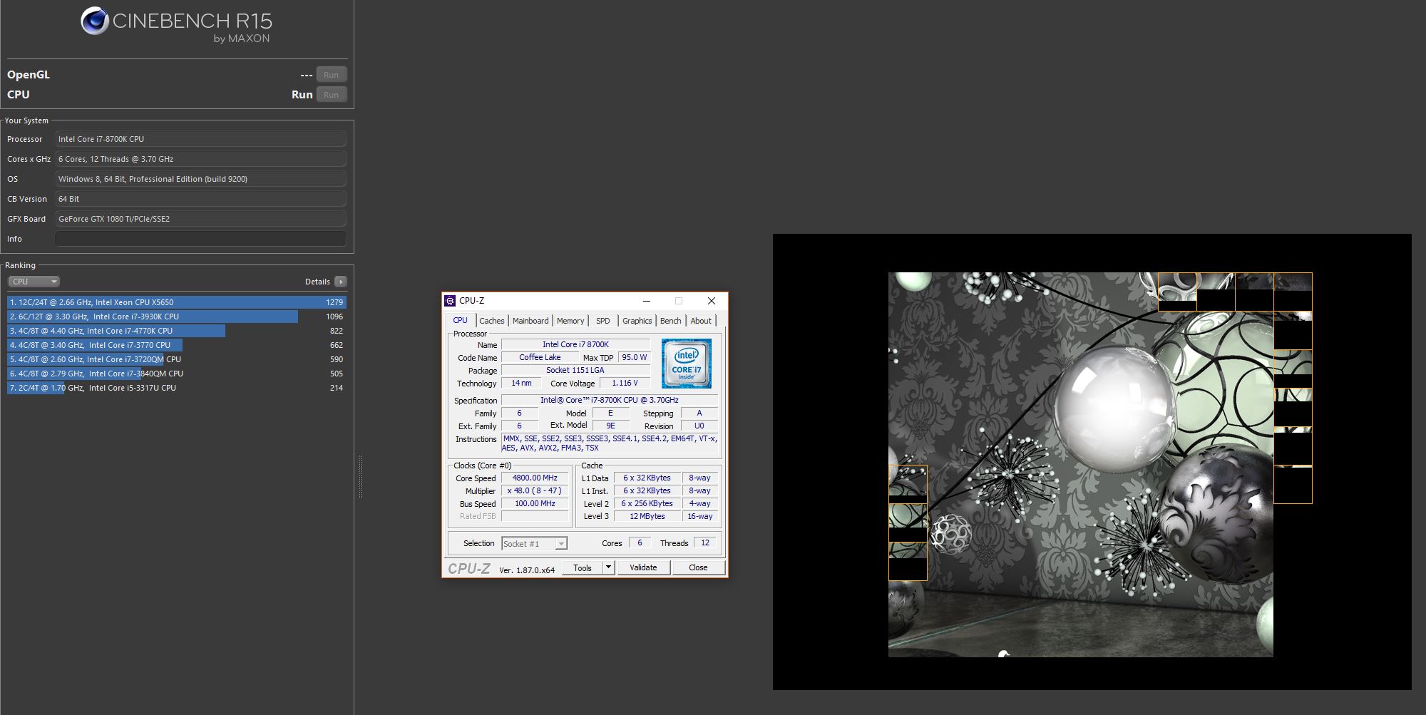

Was mich allerdings wundert... CPUZ zeigt fast durchgehend 1.224v an anstatt die 1.236. Manchmal sogar noch weniger.(IDLE).
Und während ich cinebench laufen lasse ist es IMMER bei 1.116v?!? Sollte es nicht gerade dann höher sein? :D

genauer als 0.016-Einheiten kann mein ASUS Board auch nicht. Sieh es als Rundungsfehler :) - bzw. wie steht die LLC? auch auto?

Wenn du nur Games spielen willst und dafür ein passenden Stresstest suchst, kann ich dir aida64 empfehlen. Das Programm ist 30 Tage kostenlose ohne das du irgendetwas eingeben musst und ist ein guter Stresstester fürn täglichen/gaming Gebrauch.
Prime95 ist ein anspruchsvolleres Program, bei dem du auch höhere Vcore Voltages brauchst.
Was soll ich da alles anhaken?
So wie auf dem Screen ist es standard.
Jo, musst nichts einstellen einfach auf start klicken und laufen lassen.

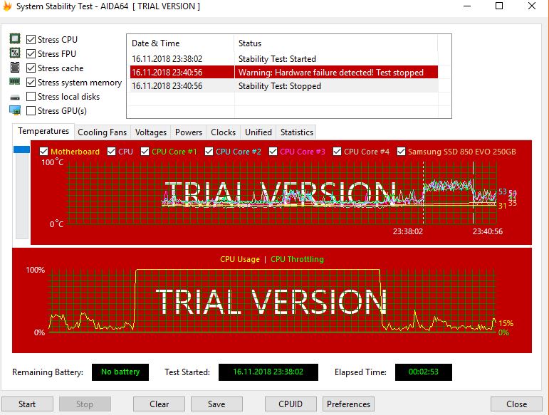

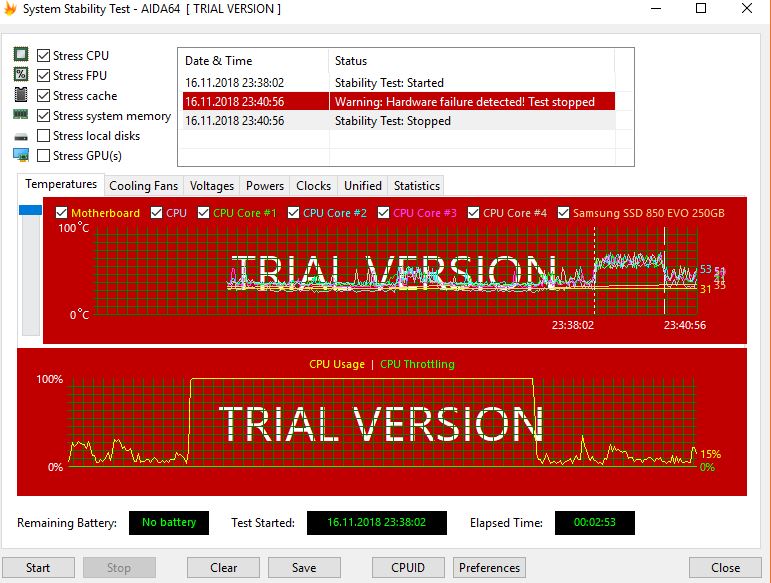

Also mit 1.25v scheint es zu laufen...
Könnte aber auch der RAM gewesen sein. Ich check einwas nicht ganz.
In dem einen TAB konnte ich das XMP Profil laden der die Spannung auf 1.35v hebt.
Bei DRAM Voltage war er aber nur auf 1.2v.
Diesen hab ich jetzt mal auf 1.35v.
Könnte also theorethisch mal den vcore von der CPU zurück machen und das mit dem RAM so lassen.

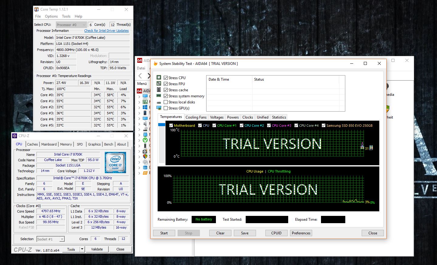

PS: Beim Stresstest ist Core Voltage bei 1.140v?
@ Zerbich
Taste dich langsam voran. Jeweils den jeweilig unteren Wert, dann solange den nächstunteren, bis Probleme sich einstellen. Ganz einfach. Dauert ein bißchen bis du die besten Werte hast, aber dafür lohnt es. Und deine Komponenten werden deutlich weniger belastet gemeinhin.
