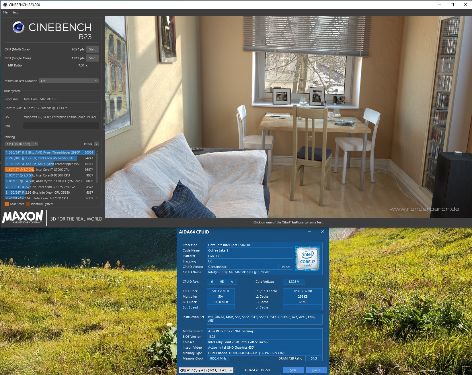

habe heute auch direkt mal den cinebench getestet und ohne probleme oder bluescreen habe ich den test laufen lassen 5ghz allcore (ob der neue auch avx nutzt weiss ich nciht wenn ja läuft das auch mit 5ghz stabil weil ich kein offset eingestellt habe xD)
Ob es AVX stable ist kannst du mit Prime95 Small FFTs testen aber bei 1,30V wird das extrem heiß werden.
Sinnvoller wäre es unten die 2 Haken zu setzen (um AVX zu deaktivieren) und dann austesten, wie weit du
die VCore absenken kannst um Strom sowie Abwärme zu sparen. Zum Schluss dann im Bios AVX Offset -2.
