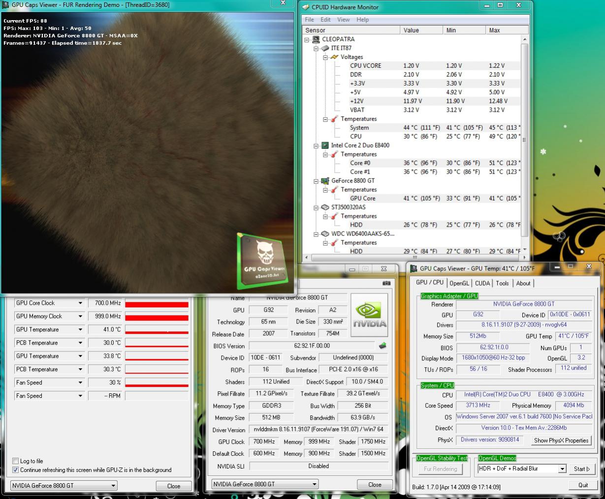

hab Chip: 700MHz, Ram 1000MHz bei 41°C unter FurMark geschafft, weiter wurde noch nich probiert.
