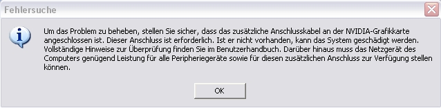

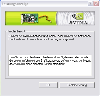

Moin, ich hab mir folgende Grafikkarte gekauft:
"Sparkle GeForce 8800 GTS 512 MB"
Wenn ich meinen PC starte erhalte ich eine Fehlermeldung oder besser gesagt eine Leistungsanzeige. Ich soll ein zusätzliches Kabel anschliessen, aber wo? Ich hab die Graka mit einem PCI-E 6PIN mit dem NT ("Tagan 600 Watt Piperock") verbunden. Wo sind weiter Anschlüsse an der Graka?
Ich weiß echt nicht mehr weiter, danke für die Hilfe.
MfG, Thilo
Schon einen anderen Stecker probiert?
Wenn nicht kannst dus mal über die beiliegenden Adapter versuchen, ansonsten ist es ein Treiberfehler.
das gleiche problem habe ich bei meiner ultra. ich hab auch ein tagannetzteil.
die pci stecker von tagan sind nicht besonders hochwertig und haben deshalb die se macken und wackelkontakte. ich hab die kabel festgebunden, aber winn ich gegen mein gehäuse komme, hab ich auch diese meldung. es ist kein grund sich ein neues netzteil zu kaufen, da alle netztteile diesen fehler haben.
ich denke das deine karte auch nicht wirklich langsamer wird, da meine nur 2mhz vom chip und 3 mhz vom speicher heruntergetaktet werden.
guck mal wie viel es bei dir sind und takte sie versuchsweise mal einfach etwas runter.
