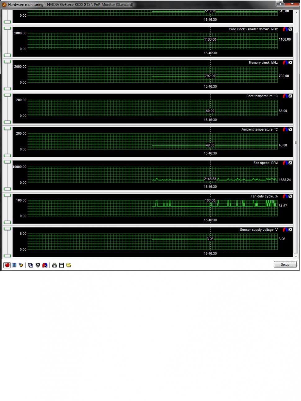

Hi,
ich habe ein Problem mit dem Lüfter meiner GeForce. Er ändert in Sek. takt seine Umdrehung. Sie schwankt immer zwischen 60% (normaler Betrieb) und 100%. Die Temperatur der Karte ändert sich dabei aber eigentlich nicht. Habe sie schonmal ausgebaut, den Lüfter geöffnet und den Staub entfernt, gebracht hat es aber leider nichts. Beim Systemstart läuft der Lüfter neuerdings auch auf 100% was sonst nie der Fall war.
mfg Sebastian
Wie sind denn die Temps ?
Haste mal Wärmeleitpaste getauscht? Die hält auch nicht ewig und wenn sie langsam austrocknet kommt das auch einem Hitzestau gleich.
Die Core Temperatur hält sich konstant zwischen 57°-60°. SpeedFan und RivaTuner lesen die gleichen Temperaturen aus. Wenn ich den Lüfter selber regle und ihn wieder bei 60% einpendel bleibt die Temperatur auch auf dem Wert. Ein Hitzestau könnte man damit doch ausschließen oder? Es bläst auch ein großer 120cm Lüfter genau auf die GraKa.
Wärmeleitpaste habe ich bisher noch nicht getauscht. Den Lüfter bzw Kühlkörper hatte ich bisher noch nie ab.
Garantie ist wahrscheinlich abgelaufen?
kabel vom lüfter locker? wenn er kein pwm-signal mehr bekommt läuft er mit vollen 12V.
edit: mein fehler das kann nicht sein, sonst gäbe es keine ausschläge bei fan duty cycle..
Garantie ist abgelaufen. Kabel vom Lüfter sitzt fest drauf.
Was mir gerade noch aufgefallen ist. Wenn ich den Lüfter mit dem RivaTuner selber regle, also per "Direct Control" hällt er die Geschwindigkeit ne Zeit lang. Dann spinnt er wieder obwohl es noch auf Direct Control steht. Wer bzw was regelt denn den Lüfter? Ist das Software oder Hardware basierend?
Wenn die Garantie eh schon weg ist, kannste den Kühler ruhig mal abnehmen um die WLP zu wechseln.
Das wäre dann wahrscheinlich das erste Mal nach zwei (?) Jahren.
Ja, dass könnte ich mal machen. Ich glaube aber nicht das das der Fehler ist. Alleine aber wegen dem besseren Gewissen werde ich das mal in Angriff nehmen.
Im Moment mache ich mal einen neuen Treiber drauf. Vielleicht bringt es ja was.
