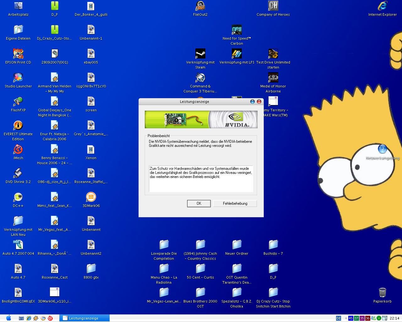

hi habe heute meine 8800 gtx eingebaut und habe volgenes problem.
wenn ich mein hochfahre und windows startet kommt eine fehlermeldung.siehe erste pic.was hat das zu bedeuten?

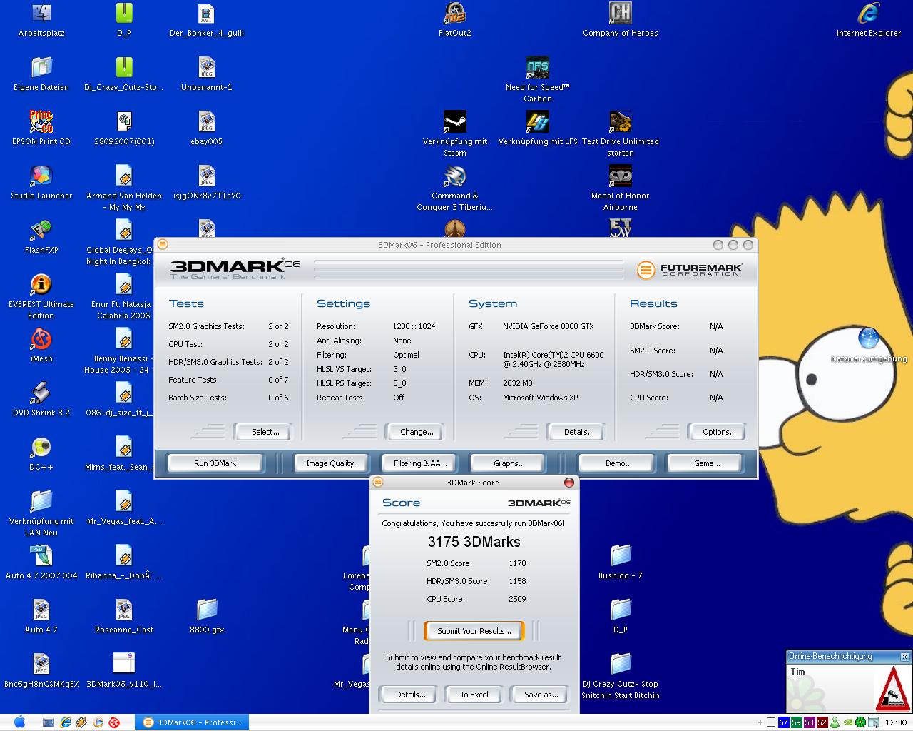

wenn ich dann 3d mark 06 laufen lasse habe ich ca 3400 punkte. wieso?

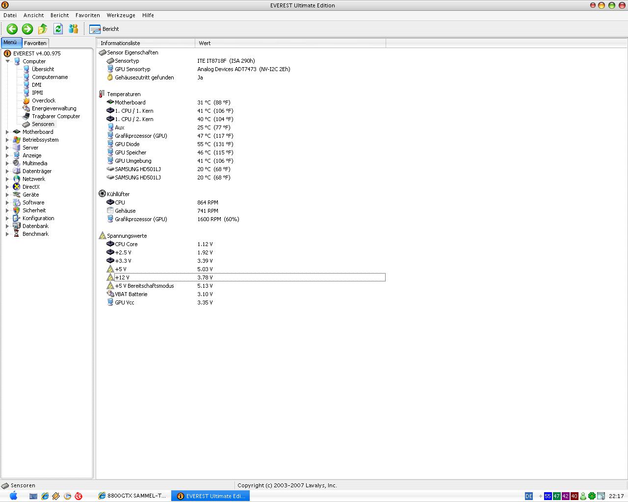

und everest zeigt auch bei 12V nur 3V an??wieso das habe zwei extra 12V leitungen die beide dran gehen.mein nt ist ein 430w bequiet.

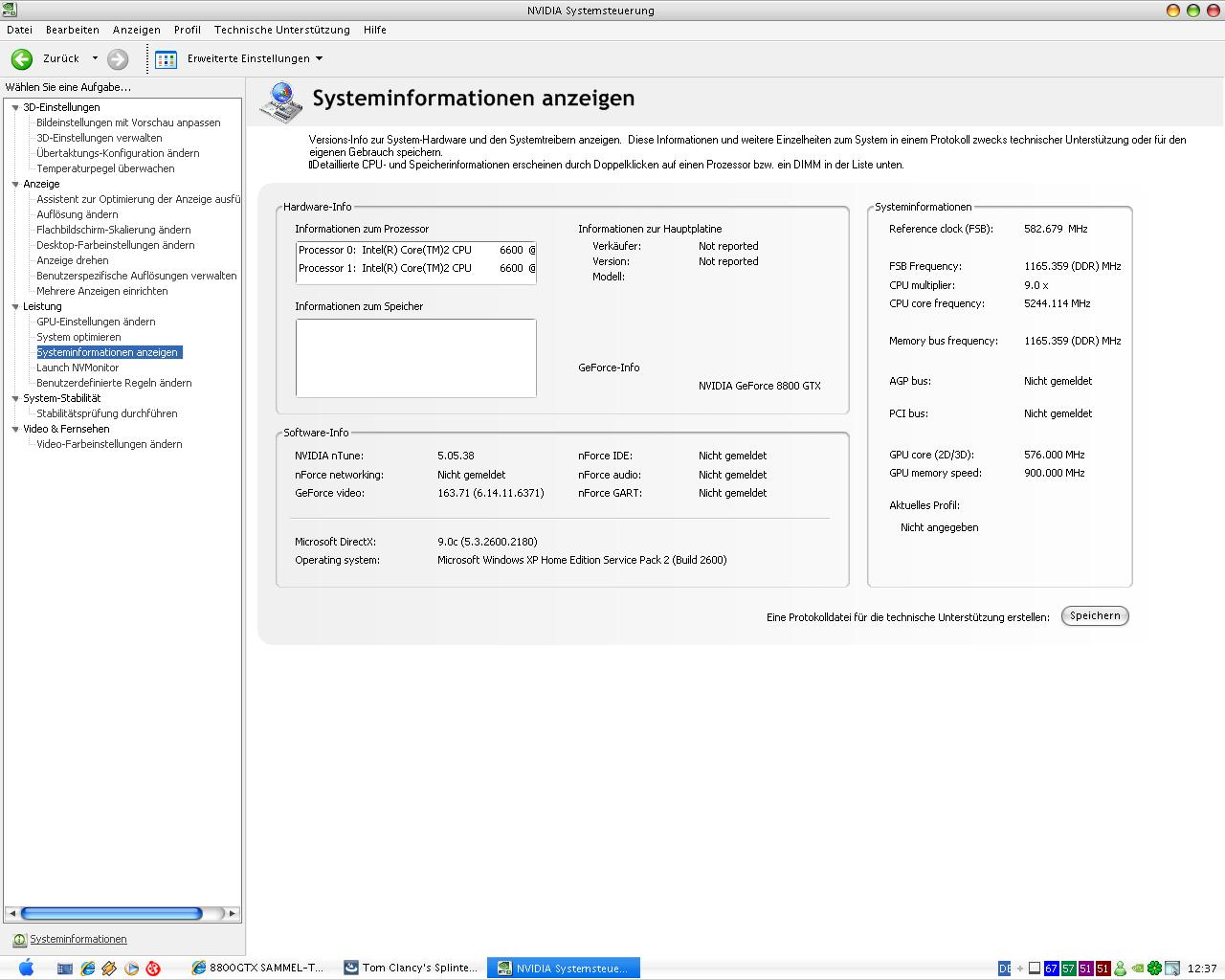

und ei graka läuft nur mit 900mhz wie man auf dem einen screen sieht.

also es scheint ganz klar der Fall zu sein, dass die GTX einfach nicht genug Saft vom NT bekommt (daher die Fehlermeldung Nr.1). 3DMark Ergebniss is auch darauf zurückzuführen, ist ja klar das wenn die Leistung gedrosselt wird die Ergebnisse fürn A.... sind. Das mit der 12V Leitung würd ich als Auslesefehler werten.Auch wenn das garantiert mit Karte zusammenhängt, aber wenn da so wenig Saft drauf wäre, dann würd der PC gar nicht angehen.
Laut NVIDIA benötigst du ein NT mit mindestens 450W und 30A auf +12V-Schiene ---> du wirst wohl leider ein neues NT kaufen müssen!

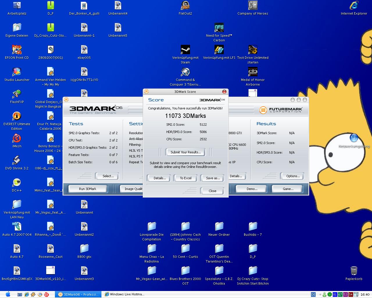

jep jetzt ist wieder alles i.o siehe pic
mh ich glaub da haste schwein gehabt, wenn das "falsch" belegt sein sollte dann hätte es sofort nen kurzen geben müssen. aber schön das es läuft jetzt!
