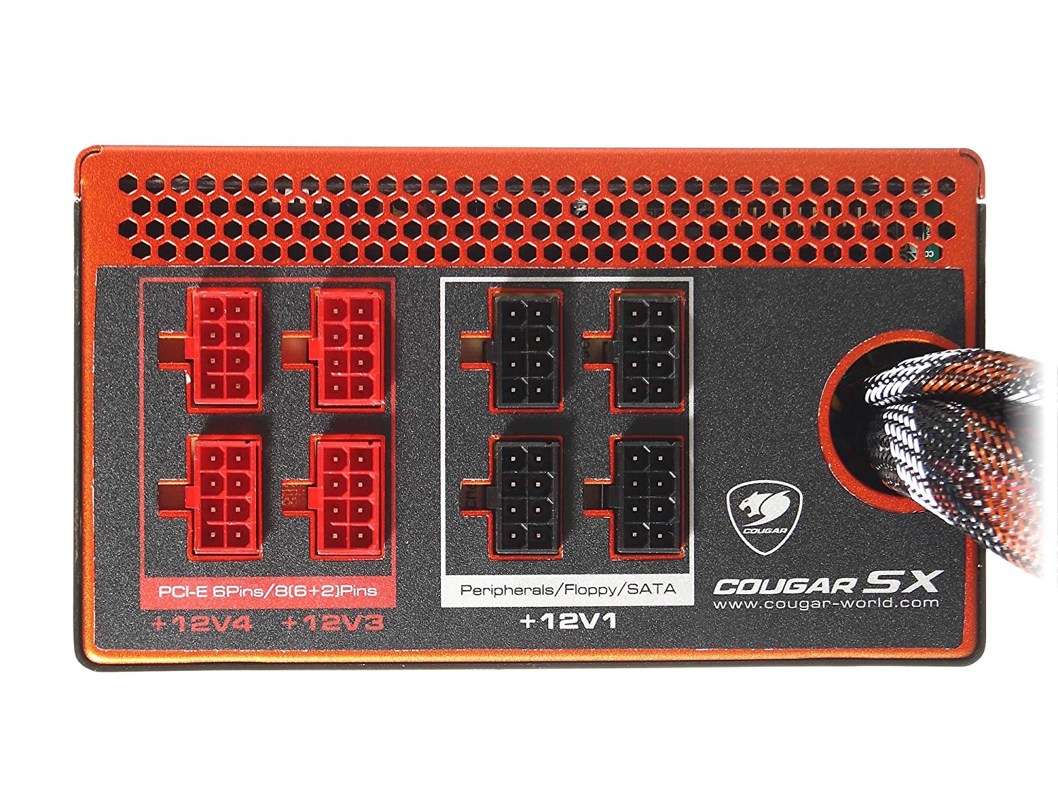

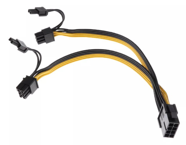

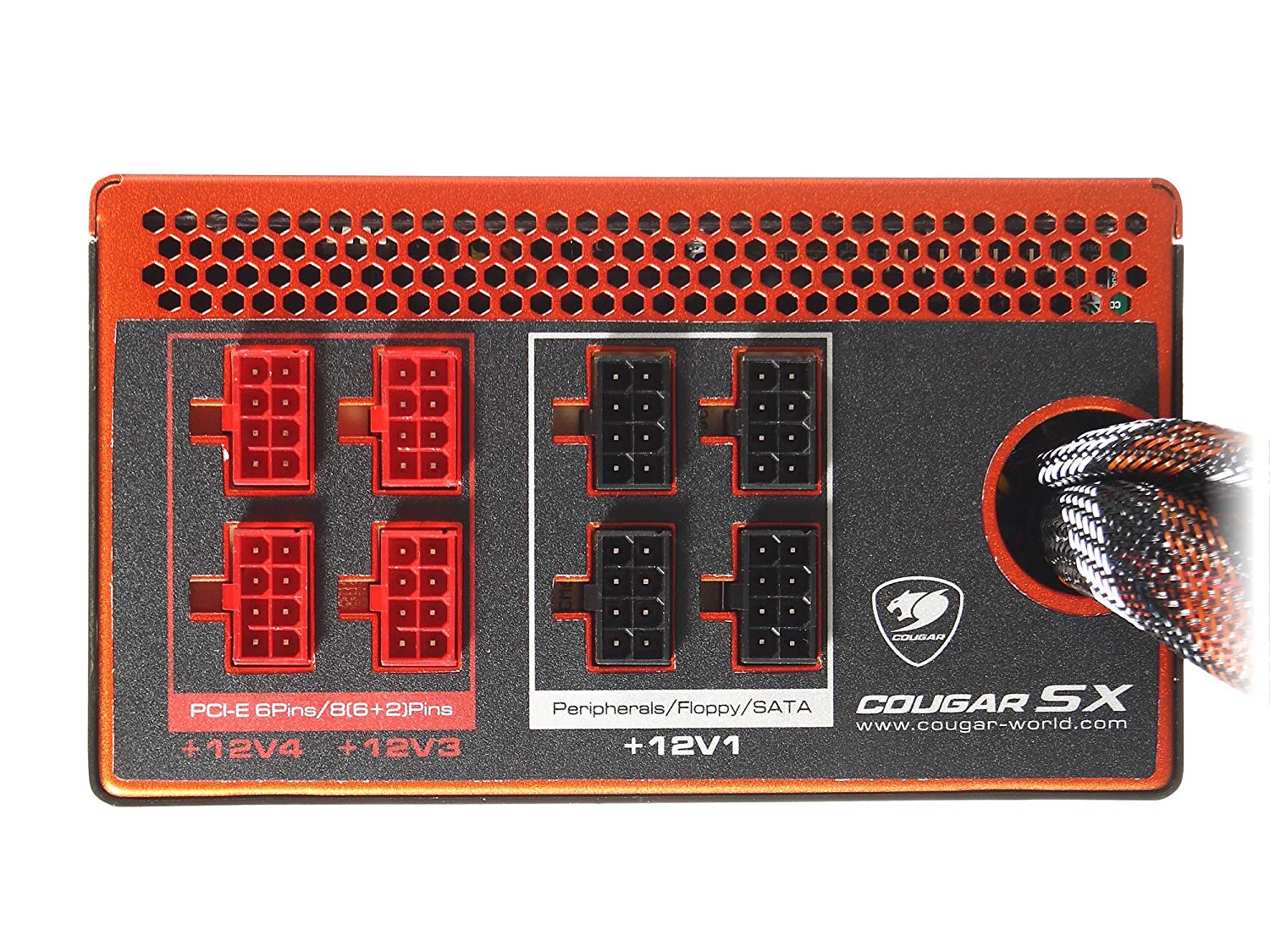

ich versuche aktuell für mein modulares Cougar SX 550W ein, bzw. zwei Kabel (Stecker/Stecker) zu bekommen:
Netzteil: 8Pin EPS 12V ( 91khkwplell-_sl1500_-jpg.742994) bzw (wnpaQ2H.jpg)
Graka PCIe: 2x 6+2Pin oder halt 2x 8Pin
Seitens Cougar keine Chance da etwas zu bekommen, ich finde auch nur irgendwelche Adapter, wo es dann auf Stecker/Buchse geht, was natürlich nichts bringt.
Hat jemand einen Tipp, wo man solche Kabel herbekommt?

1x 6/8-Pin PCIe, 3x 6-Pin PCIe sind am Netzteil verfügbar.
Wieso nicht verwenden? Oder schon verwendet? 6Pin auf 8Pin Adapter?

Danke für die Antworten. Es schien mir der Pinform/Belegung nach, dass die ATX- Outputs für PCIe der Buchse am Netzteil nach EPS12V sind.
Evtl bin ich da aber auf dem Holzweg.
Aktuell nutze ich die Standard-Kabelpeitsche die aus dem NT kommt (6pin, 6+2pin) und nicht über die modularen, roten PCIe out kommen.
Die beiliegenden Kabel für weitere PCIe sind nur 6pin.
Von nem 6pin auf 8 zu adaptieren wäre aber auch noch ne Idee... Danke ich schau mir die Kabel nochmal an.
Warum ich umbauen möchte: neue Graka wo die 288W out möglicherweise nicht reichen, also will ich bei 12V3 und 12V4 abgreifen.

um auch wirklich nix falsch zu machen, wenn man kein profi im selber crimpen is, machts dieses china-kabel verpolungssicher: https://www.ebay.de/itm/302702647920
