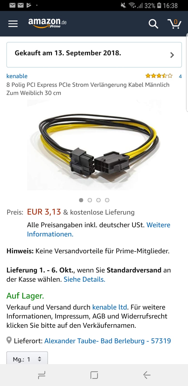

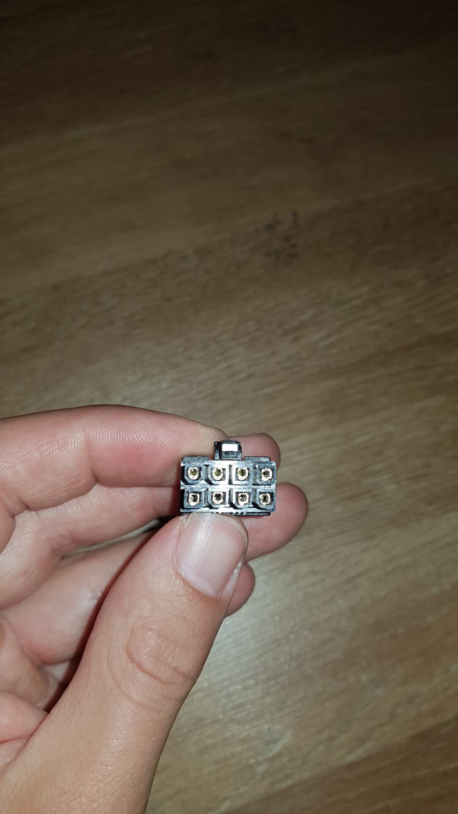

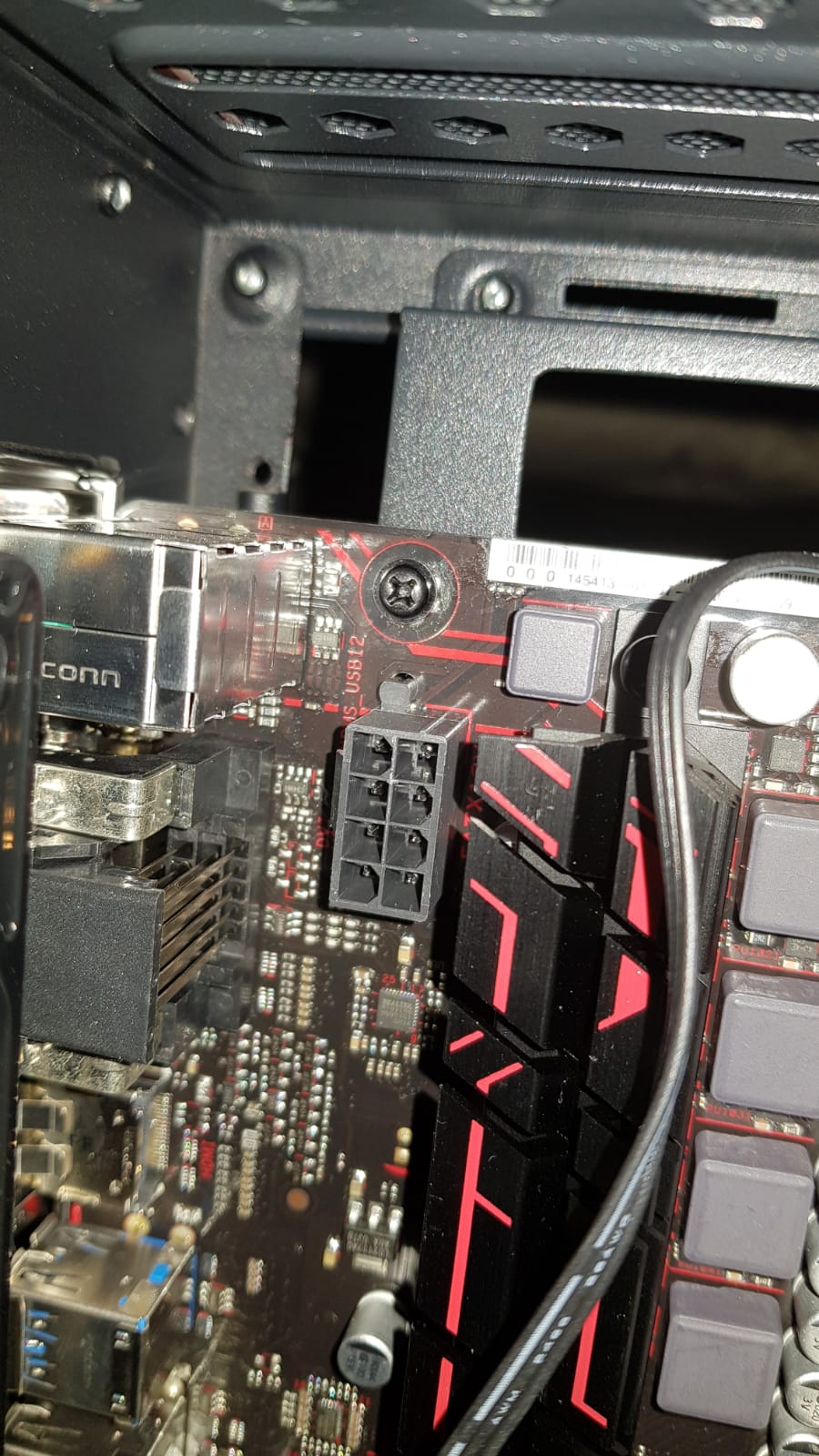

ich habe ein PCI Stromkabel bzw Verlängerungsadapter bestellt. Jetzt passt aber der männliche Teil des Adapters nicht in den weiblichen Teil des Mainboards. Muss ich mir jetzt einen neuen bestellen und hoffen dass der passt? Habe auch leider kein Geschäft in der Nähe, wo man sowas kaufen kann.

Grafikkartenstromstecker gehören nicht aufs Board! Da muss der 8 Pin bzw. 2x 4 Pin ATX vom Netzteil drauf.
Edit: Verrate uns doch mal bitte, welches Netzteil du hast.
Es gibt zwar PCIe Strombuchsen auf Mainboards, diese befinden sich aber meist in Nähe der Grafikkarte.
Die Buchsen oben in nähe der CPU sind immer für EPS12V (bzw 8pin bzw 2x4pin )Stecker und speisen hauptsächlich die CPU.
Wenns nicht passt dann passt es nicht und ist 100% der falsche Stecker. Deshalb sind die Stecker auch unterschiedlich geform (eckig, abgeschrägt) wenn du genau hinschaust
Ach wäre auch sicher schön zu hören wie der PC so abraucht wenn man es doch hinbekommt :-)
Aber wie oben schon gesagt ein PCIe Stecker hat nichts auf dem Mainboard zu suchen ... da kommt der 4 oder 8 Polige Stecker für die CPU hin ... und die Mainboards starten auch wenn nur ein 4 Poliger drauf ist und kein 8 Poliger ... Übertaktungspotential ist dann halt geringer.

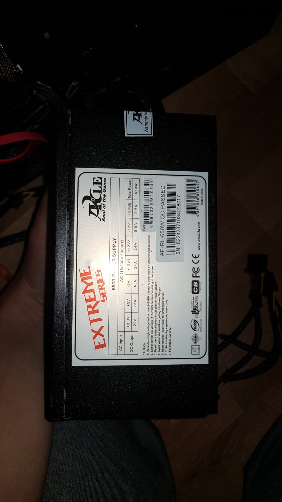

Habe mal ein Bild vom Netzteil gemacht.

schau mal nach 8-poligen Verlängerung für Mainboard-Stecker (EPS12V) EPS nicht PCI
https://www.amazon.de/Express-Verlängerung-Verbindungskabel-Stecker-8-polig/dp/B073TZLQN7
Ok dann haben wir uns im Kabel geirrt. Es geht ja um die CPU und nicht um die Grafikkarte. Dann bestelle ich den empfohlenen Stecker.
Vielen herzlichen Dank für die schnelle Hilfe

das teil sagt mir ja mal gar nichts. laut geizhals ist das bald 9 jahre alt. da könnte man dann wohl, unabhängig von der mir unbekannten qualität, mal über was neues nachdenken.

@ TE:
immerhin gibts da keine möglichen probleme mit dem MB-BIOS, aber warum jetzt noch den alten kram kaufen? ein 2600 mit nem ordentlichens B450-MB wäre kaum teurer gewesen.

Der Anschluss ist doch direkt unter dem Netzteil und passt nicht?
Wie oben schon öfter geschrieben wurde:
Normal brauchst du kein extra Kabel. An deinem Netzteil sollte ein 4 oder 8 Pin Stecker sein, der genau dafür gedacht ist. Die Kabel brauchst du nur, wenn das vom Netzteil zu kurz ist.
In Beitrag #4 sind die auf dem Bild zu sehen. Das 2. und das 3. wären die passenden Kabel.
Oft funktioniert in dem 8 Pin Sockel auch ein 4 Pin Kabel, allerdings habe ich neulich erst von jemandem gesagt bekommen, dass es bei ihm wohl nicht funktioniert hat (kann das nicht bestätigen). Dann bräuchtest du ein Netzteil, was den 8 Pin Stecker hat.
Nein, das Netzteil wird bei dem Tower unten eingebaut. Darauf hatte ich leider nicht geachtet

mit dem gezeigten Netzteil würde ich das System gar nicht erst betreiben.
Ob es bereits ATX 2.4 Spezifiziert ist, kann auch nicht eingesehen werden.
Nach 9 Jahren wird es massiv an Qualität eingebüßt haben, da viele Bauteile darin allein schon durch die Zeit degenerieren. Durch Ströme, die nicht produziert werden sollten und evtl. fehlende Schutzschaltungen bringt man damit auch seine Hardware in Gefahr.
