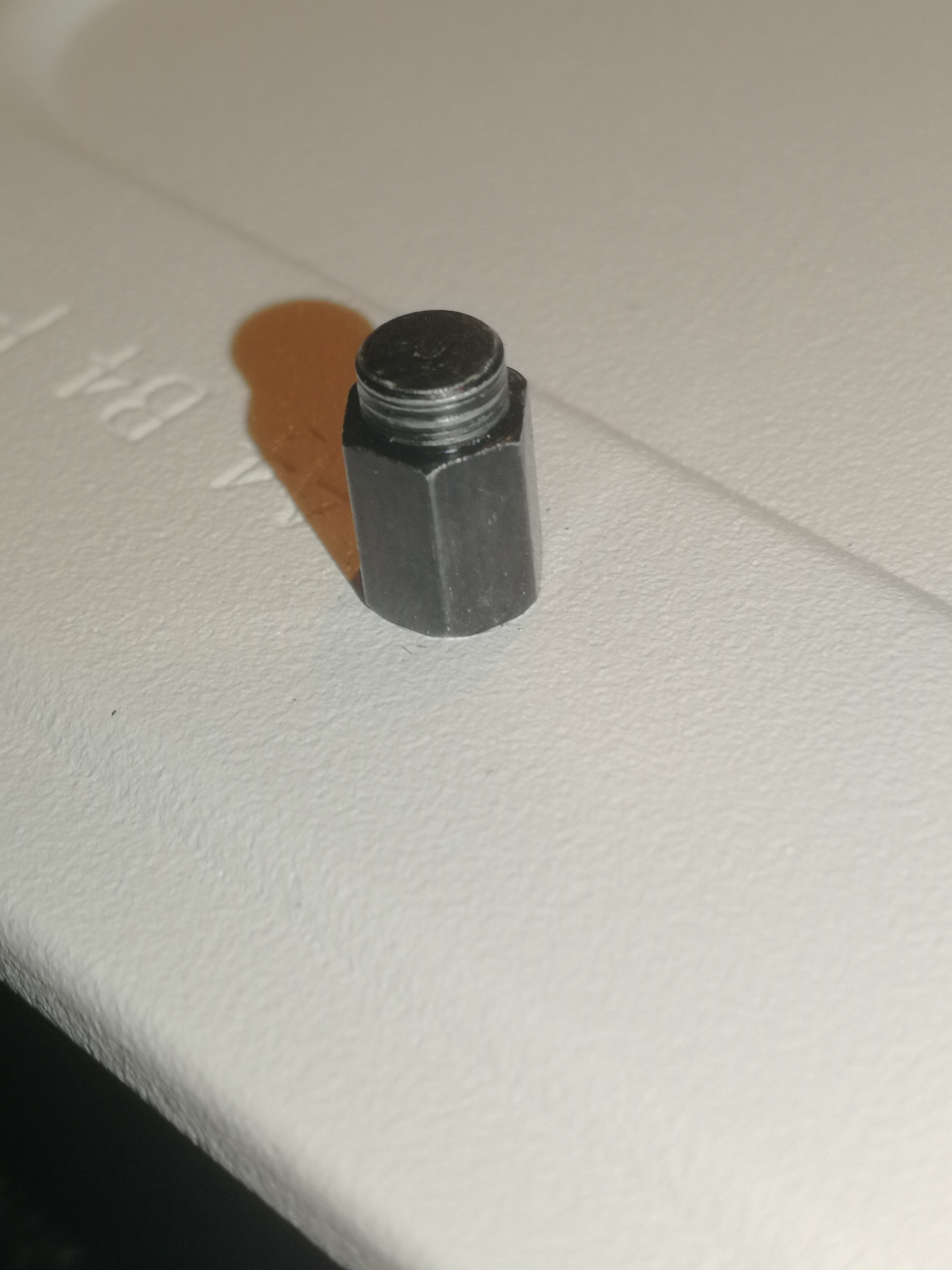

Danke. Einer von den Abstandshaltern sieht so aus ist das schlimm?
Es wurden aufjedenfall 2 falsche Schrauben bei den Abstandshaltern genommen die restlichen waren richtig, könnte das der Fehler gewesen sein!

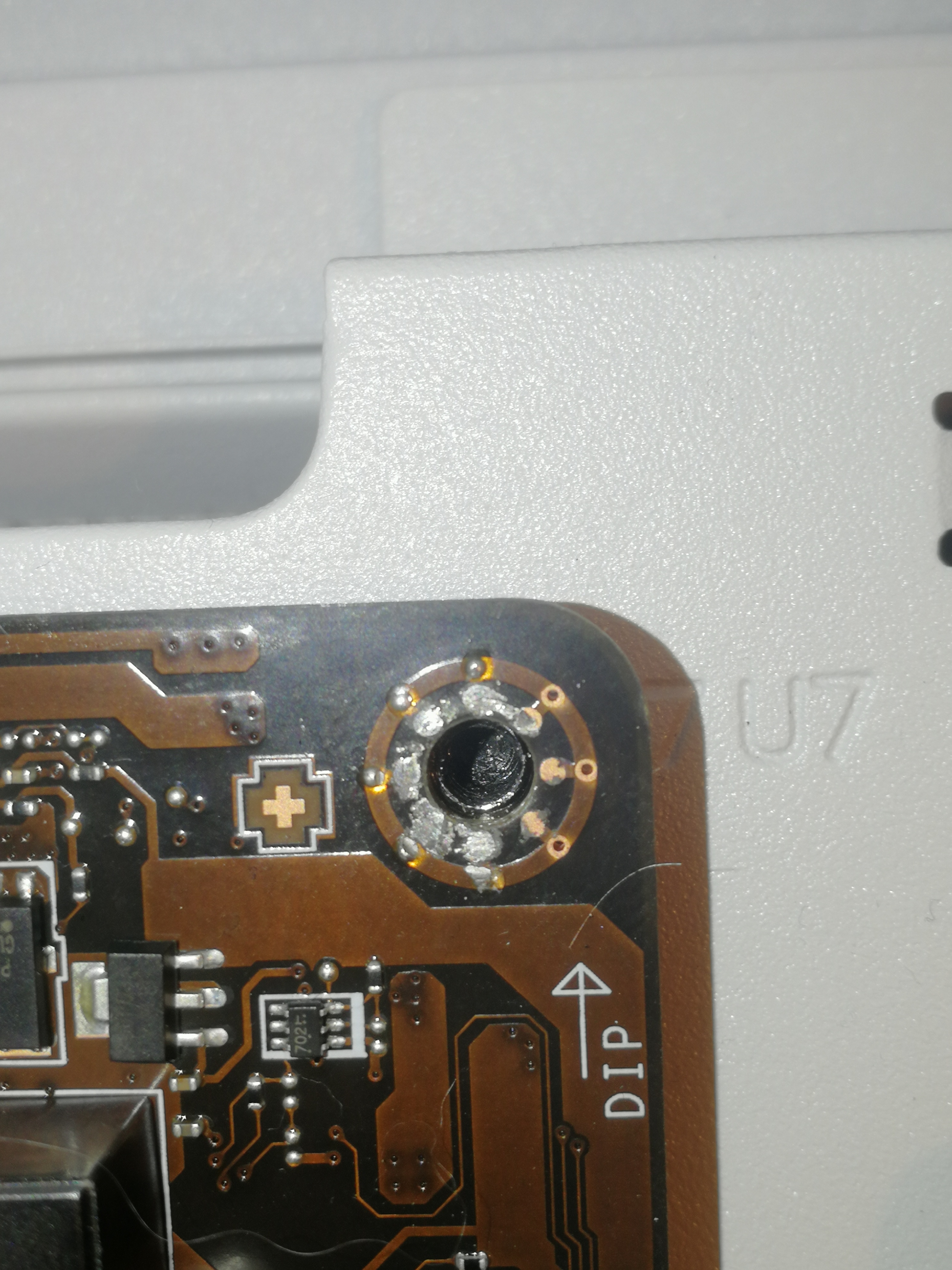

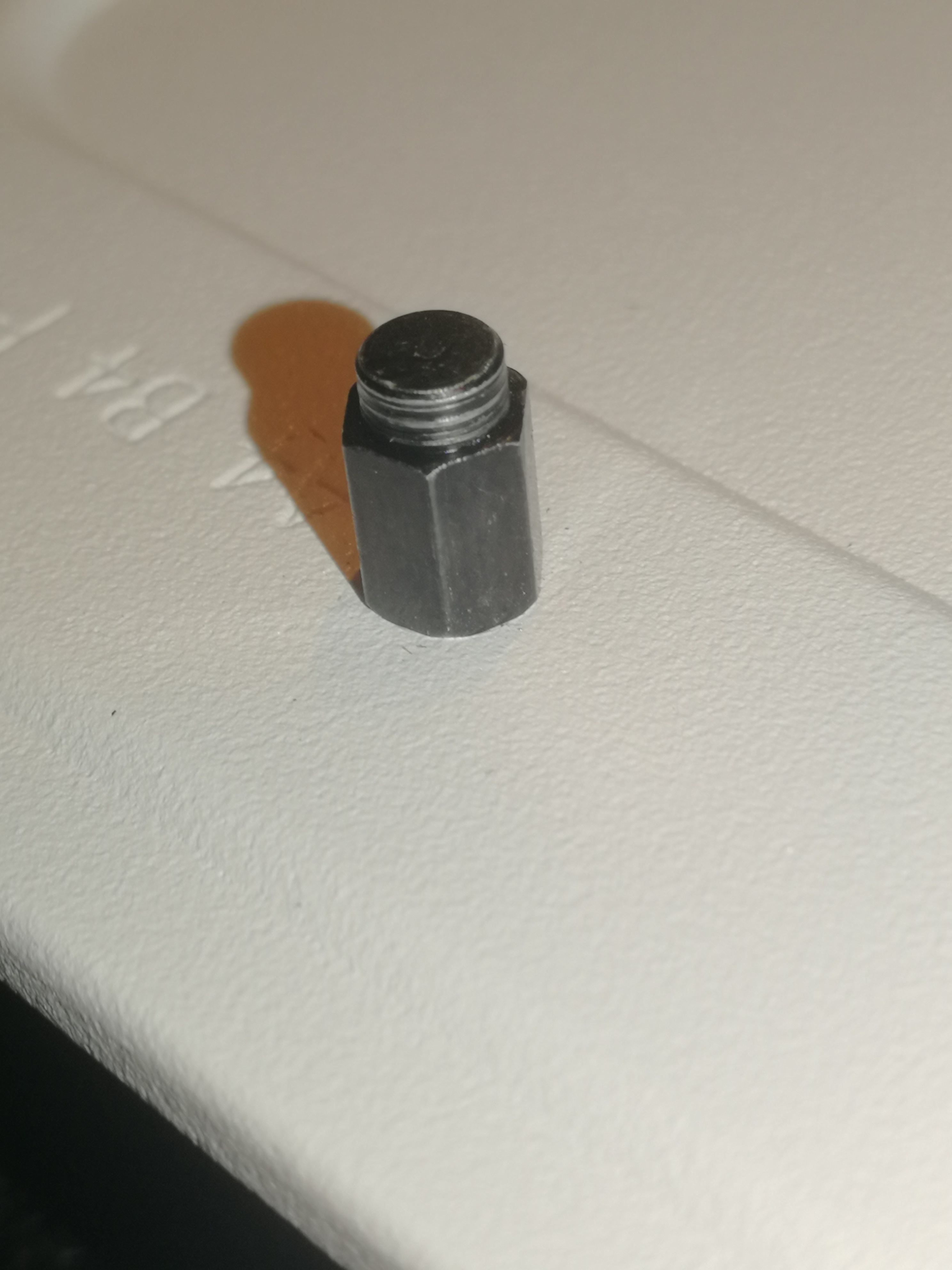

So habe das Mainboard jetzt rausgenommej und in einem der abstandshalter (wo keine schraube drinnen war), habe ich das hier (siehe Bild im Anhang) gefunden. Also für mich sieht das nach einer abgebrochen schraube aus. Was sagt ihr?
der ist zur Positionierung des Mainboards, soll den Einbau erleichtern

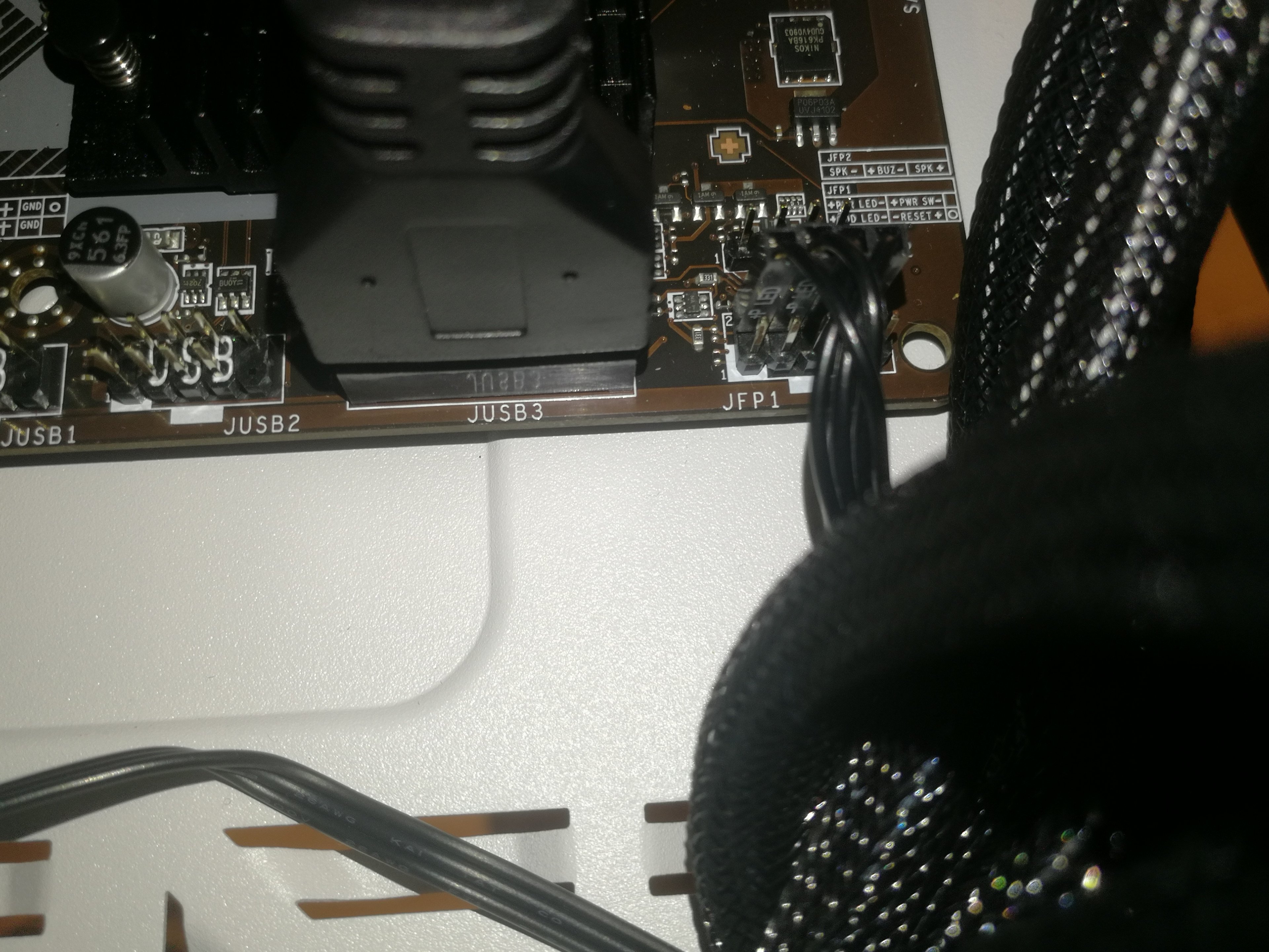

Du sollt es auch ausgebaut lassen, auf nen Karton legen, nur CPU mit Kühler, einen RAM Riegel das Netzteil und Grafikkarte verbauen, alles andere weg lassen und auch vom Netzteil bstecken, Monitor an die Grafikkarte anschließen. Danach die zwei Pins für den an/aus Taster für eine Sekunde mit nem Schraubendreher brücken, der PC sollte an gehen und ein Bild auf dem Bildschirm erscheinen.

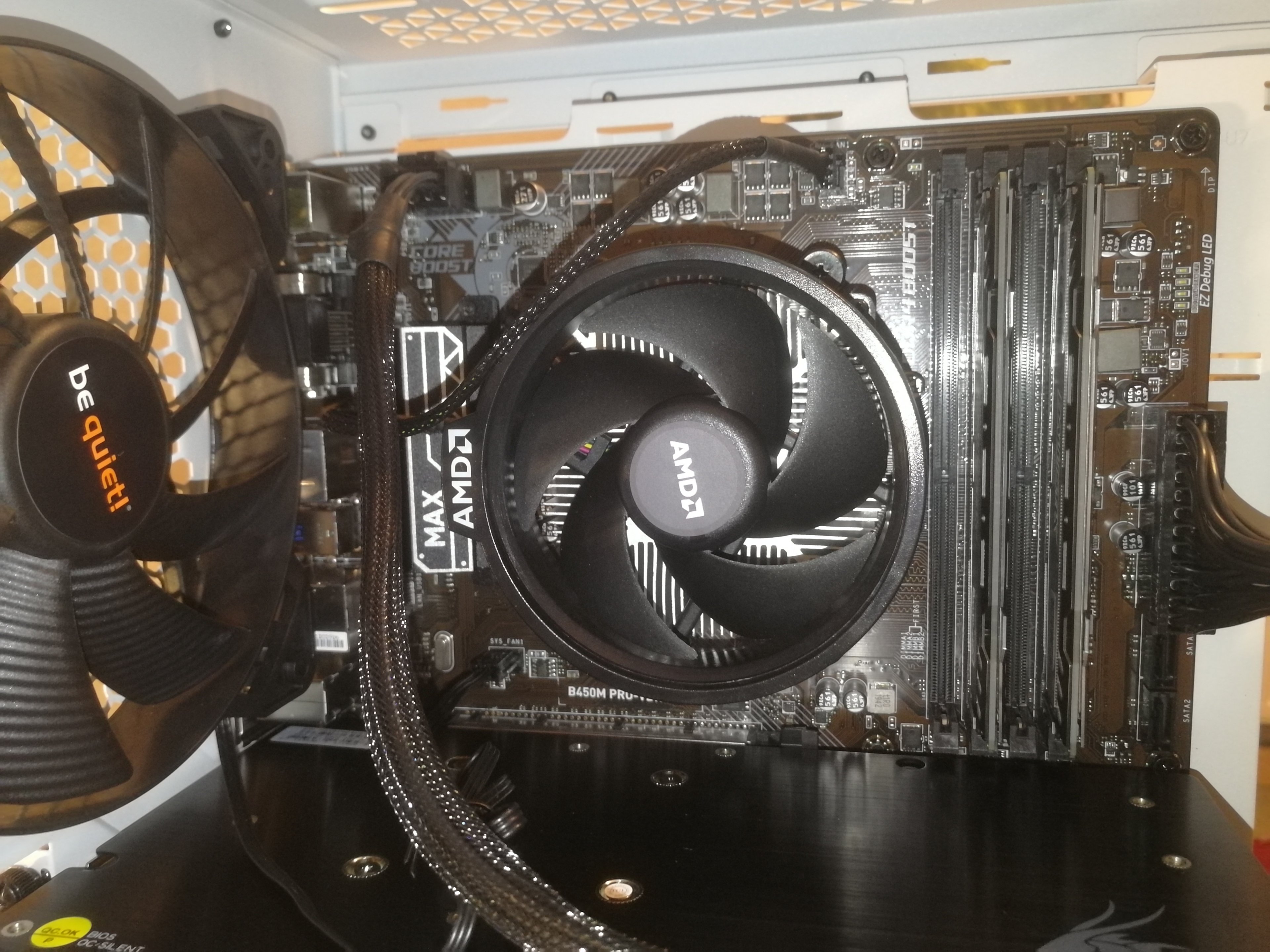

Wenn du Bock hast mach doch mal ein paar Fotos vom Aufbau. hier sind viele Leute unterwegs vielleicht gibt es noch Ideen.

@bisy achsoo... OK, das mache ich dann morgen. Das Setup wie du es beschrieben hast kann ich ja auch direkt im Gehäuse machen, ich schätze mal es geht genau darum es nicht im Gehäuse zu machen? Und die SSD soll auch raus? Hast du zum Brücken der beiden links vielleicht ein Video oder Bild? (tut mir leid aber ich bin echt Anfänger)

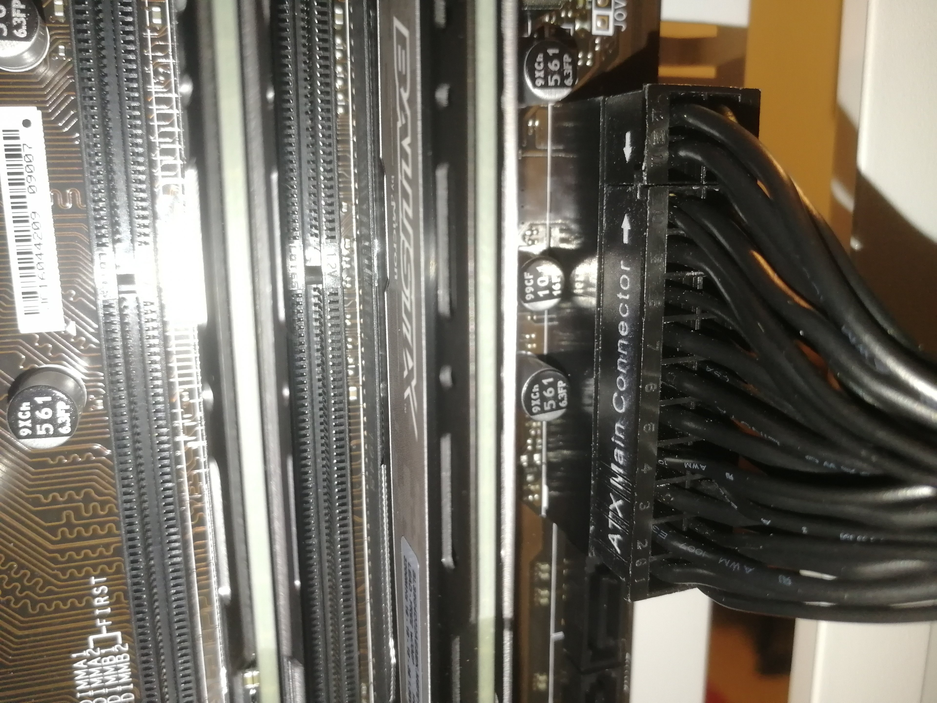

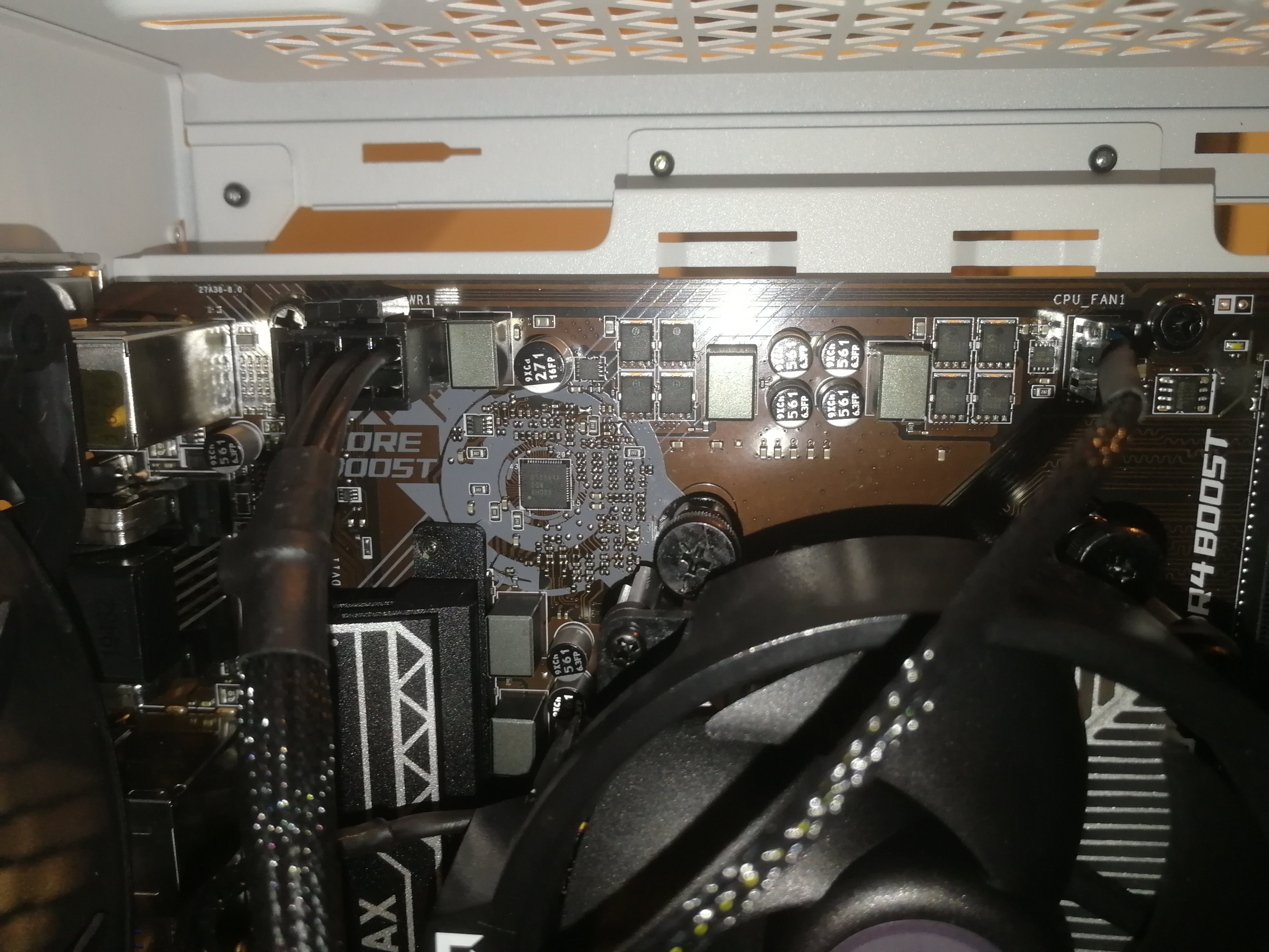

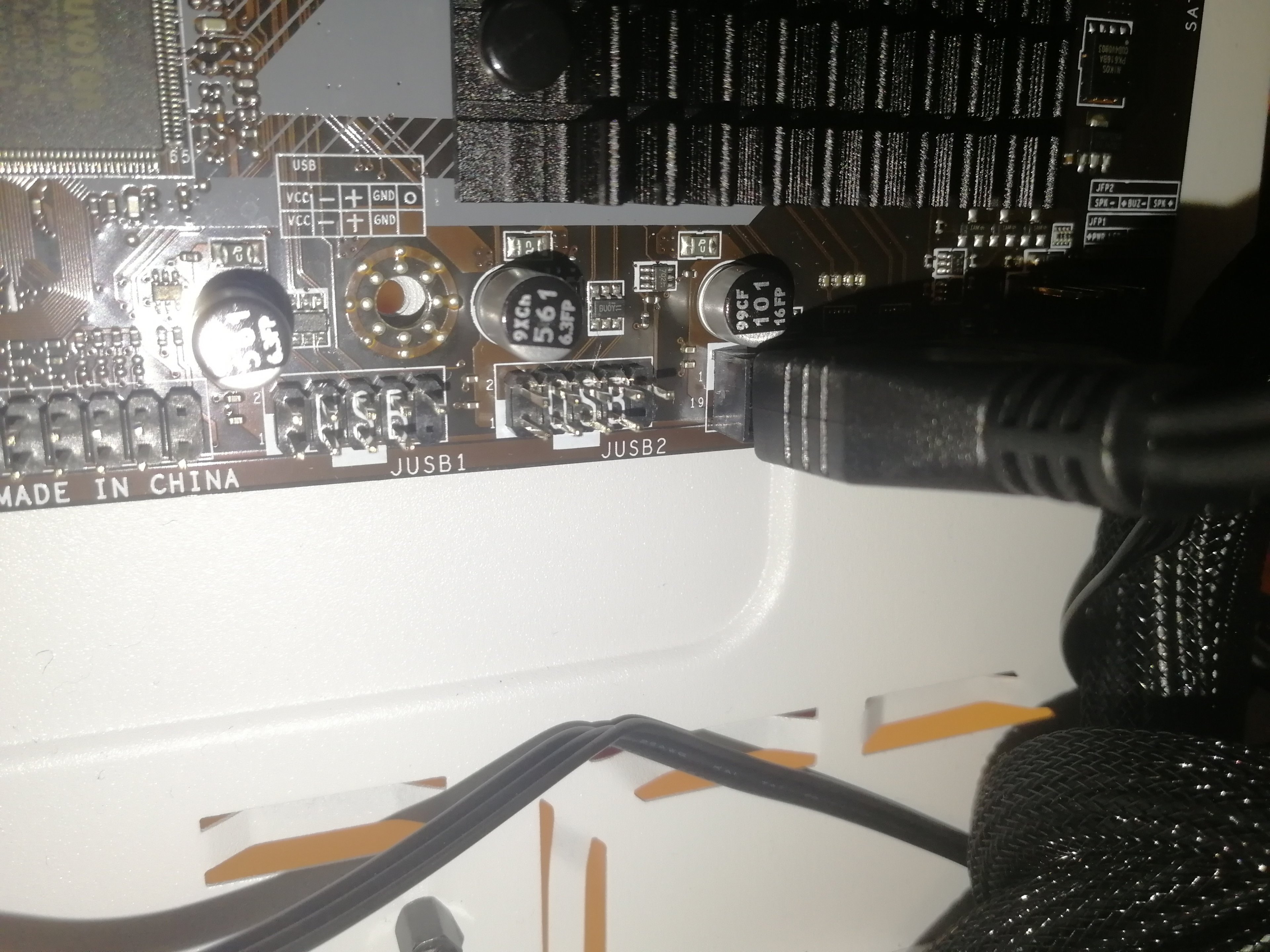

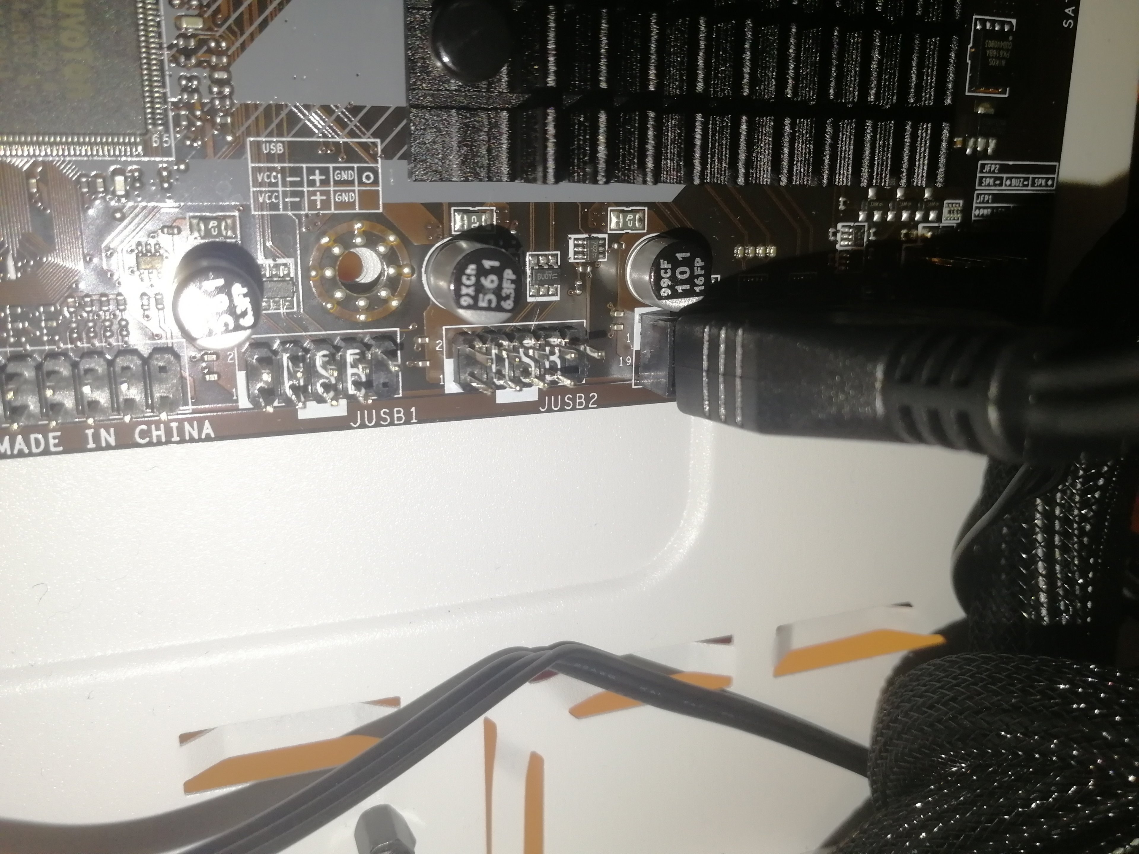

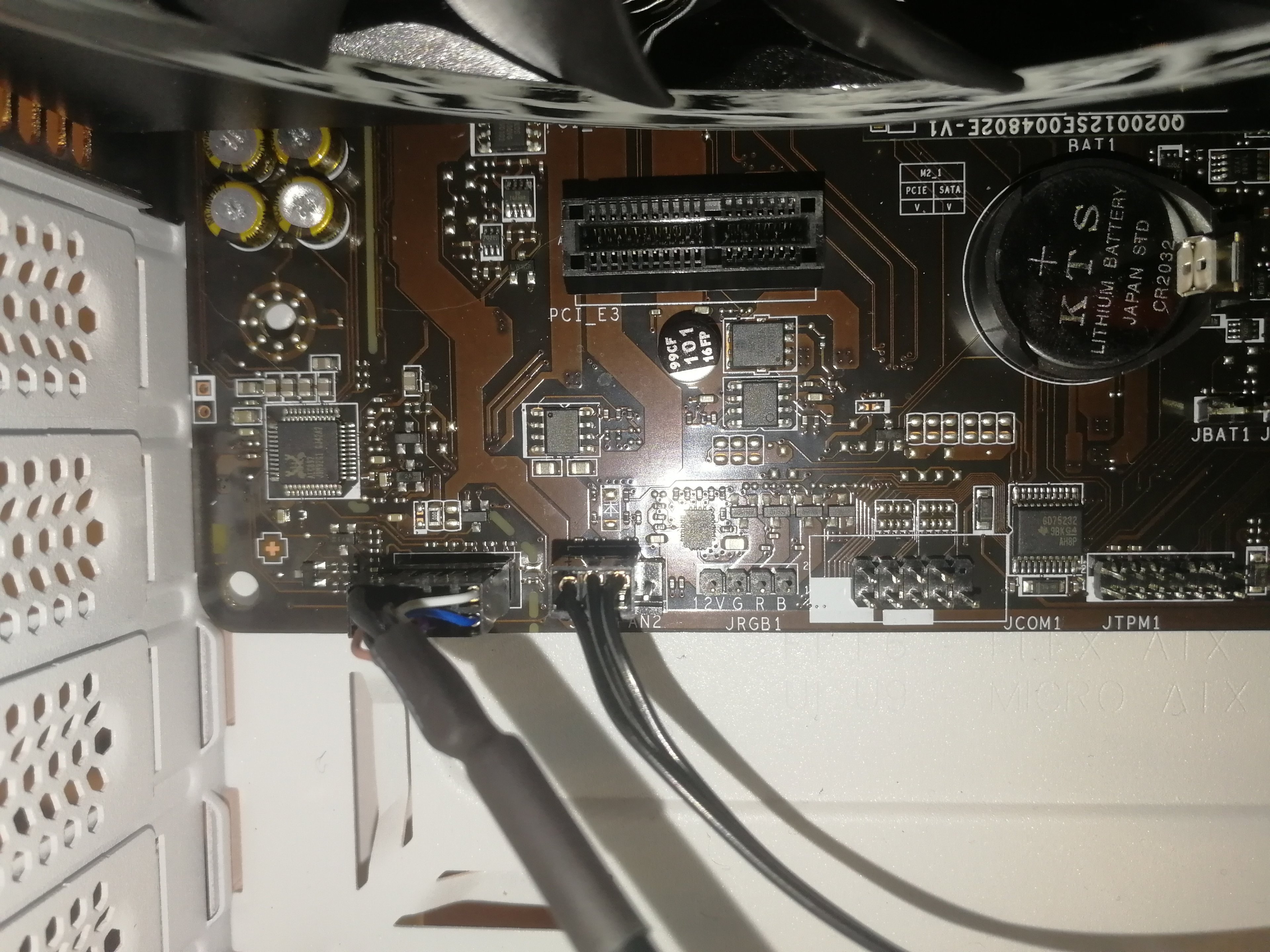

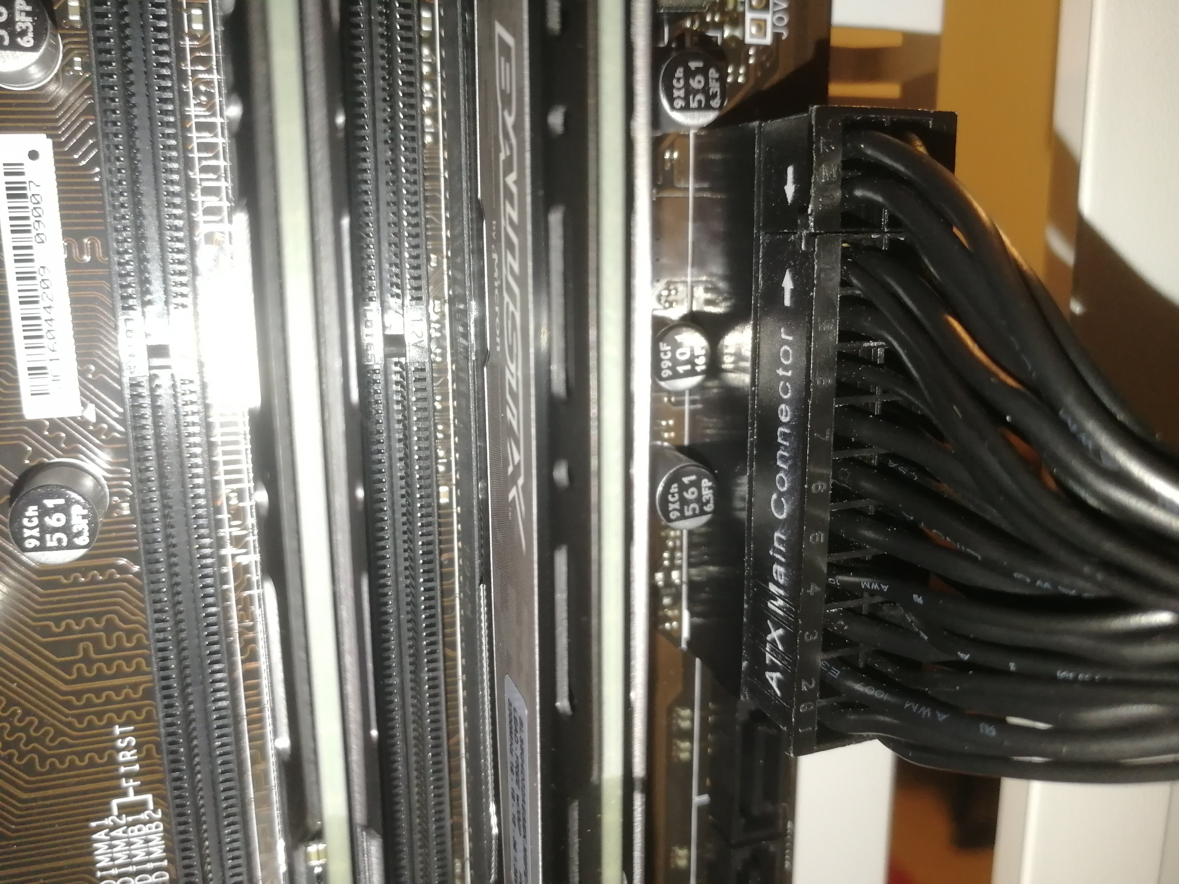

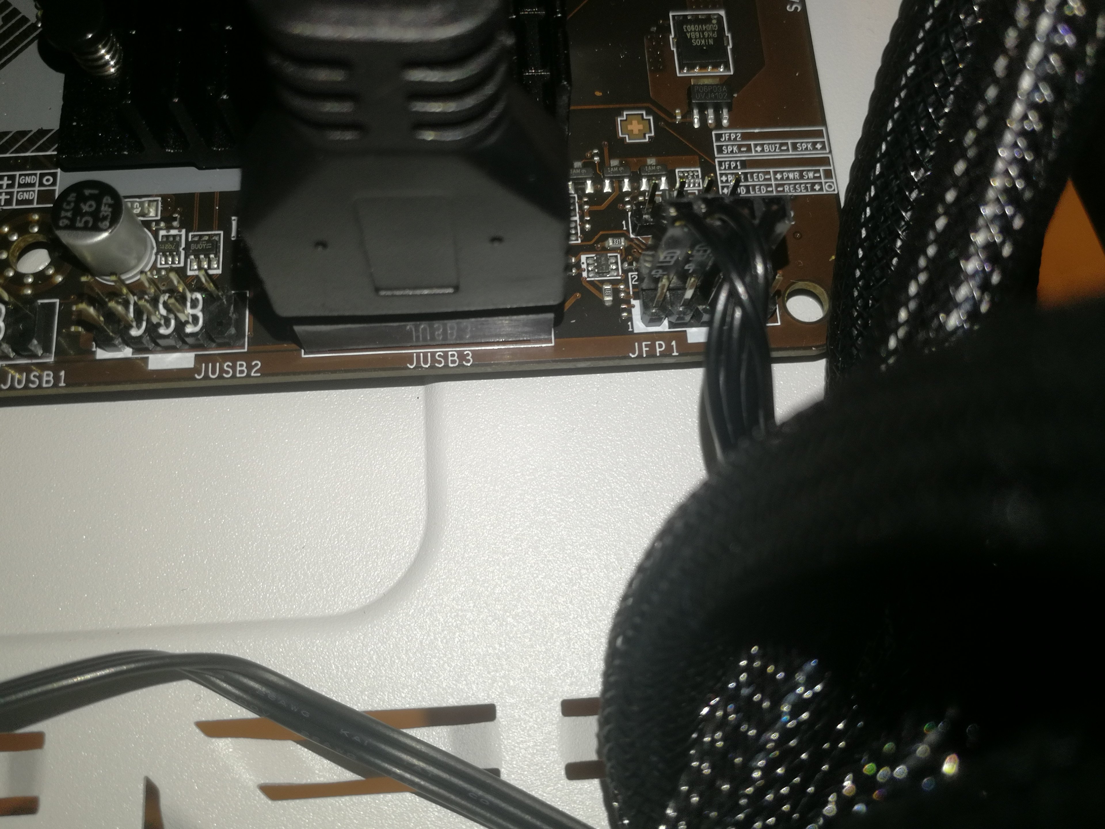

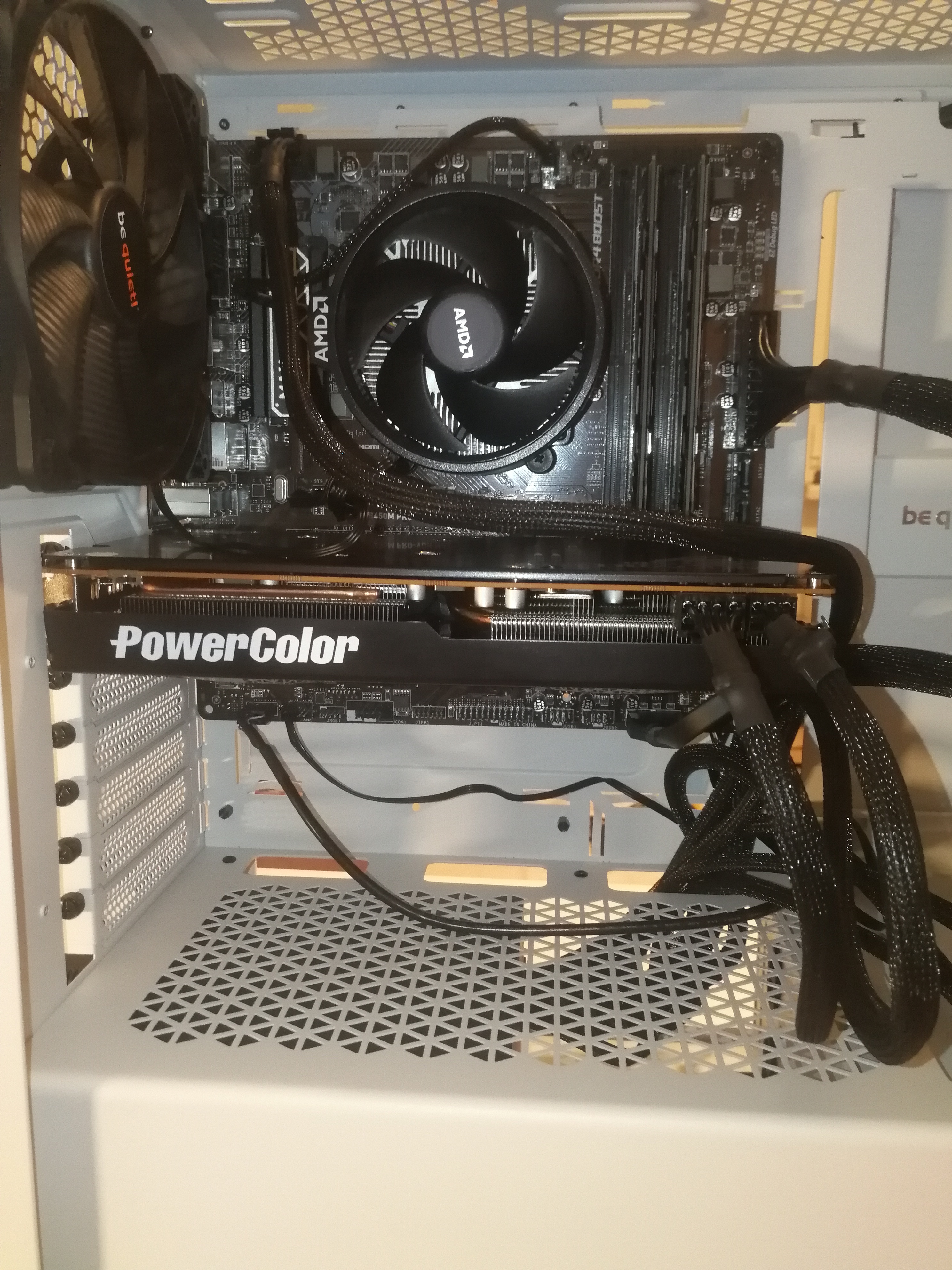

Im Anhang sind noch ein paar Bilder vom setup @38911
Starte das System auch mal mit nur einem RAM-Modul in Slot "A2" (zweiter von links),
probiere beide Riegel einzel in "A2" je nachdem.

Tja, ist nur halt blöd, dass dieses Bios Update dein Problem lösen könnte.
Gab es schon, auch hier auf CB, dass ein Bios Update wegen der neuen AMD RX 5700 Serie nötig war.
Noch 'ne Idee: Probier mal andere GPU Ausgänge (Monitor Anschlüsse).
Vielleicht auch am Monitor (oder anderer Monitor).
Ergänzung:
Und andere(s) Kabel
@acme.INC der einzig andere GPU-Ausgang ist display Port und damit ist mein Monitor nicht kompitabel (habe mir einen anderen mit Display Port bestellt, der kommt in ein paar Tagen an). Das HDMI-Kabel habe ich schon benutzt um meinen Laptop mit dem Monitor zu verbinden, da hat es geklappt.
@Nickel den test hatte ich schon gemacht, probiere ich morgen nochmal. Und ich hoffe dass ich irgendwie eine andere Grafikkarte bekomme
Und was mir eben übrigens aufgefallen ist: die Lüfter der Grafikkarte drehen beim Start vielleicht für eine Millisekunden an und hören direkt wieder auf ( ich hoffe mal das war jetzt keine optische täuschung :D) und was mich wie gesagt wundert ist, dass die Grafikkarte sich trotzdem erhitzt wenn der PC an ist
